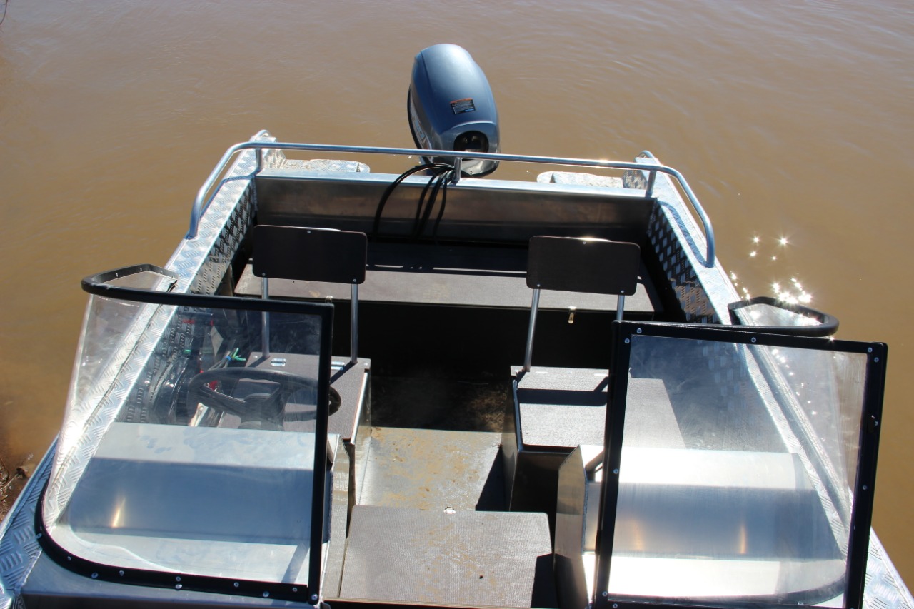

Самое интересное не описал, обводы и реданы. Тент ходовой есть?
2 100
Реданы конечно. Вот магазин наш https://www.avito.ru/profile
Ссылка на авито криво вставилась.

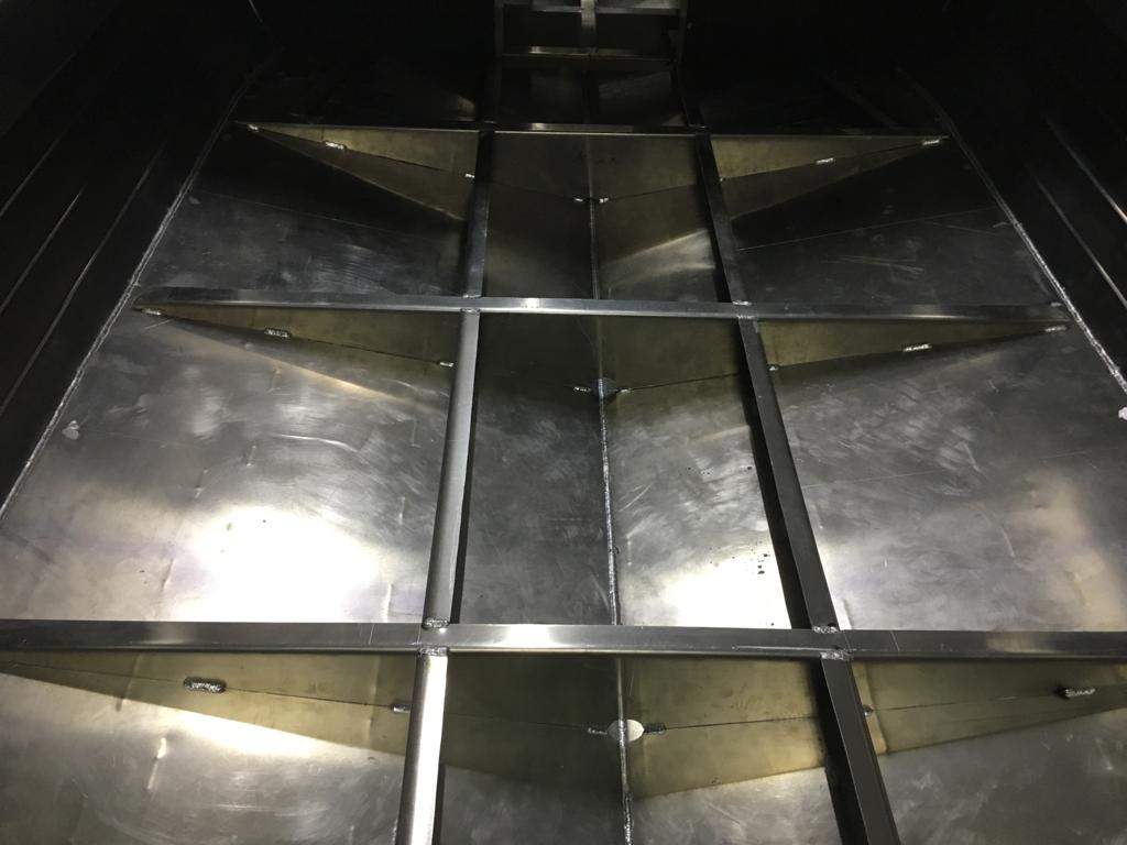

Данные о килеватости на транце и миделе; угол наклона транца, в ТТХ стоит добавить.
Фото днища полные увидеть хочется, снаружи и внутри лодки, как и какие реданы там стоят и весь силовой набор увидеть хочется.
Понятно, что реданы кроме своей основной функции, являются ещё частью силового набора, который судя по фото, мягко говоря очень "скромен":
большие
Глядя на такой силовой набор, большие сомнения возникают, покажите всё, развейте эти сомнения.

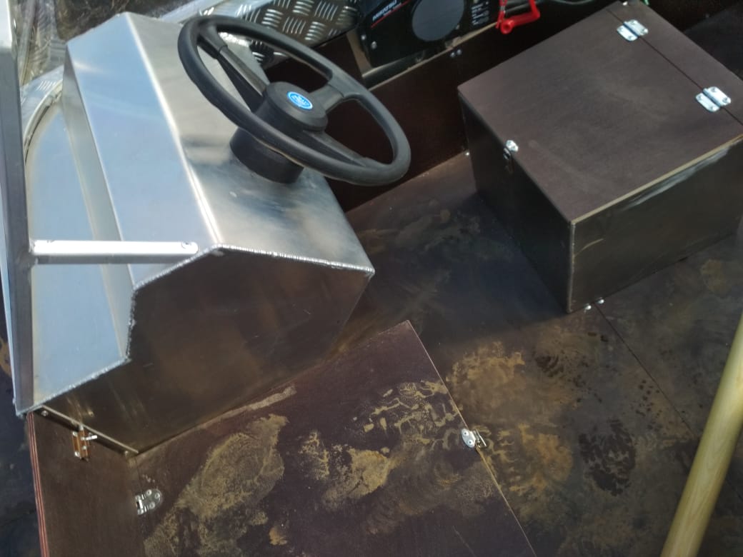

Тоже обратил внимание на отсутствие силового набора. То, что есть, мягко говоря " не на 50 сил точно"

"Забыли" днище после этого сброса показать, а швы проверить на протечку?
Не говорю, что лодки плохие или не качественные, внешне даже нравятся некоторые модели, с не большими оговорками, но это всё индивидуально :cool:
................... покажите всё, развейте эти сомнения.
Таки хочется увидеть фото...

Ну у модели 490 и 430 могут быть СОВЕРШЕННО РАЗНЫЕ силовые наборы.
У данной модели 430, можно сказать, силового набора нет.
2 100
Если производитель НОВУЮ лодку делает из рифленого листа, то это полный кустарь. Не стоит эту поделку покупать.

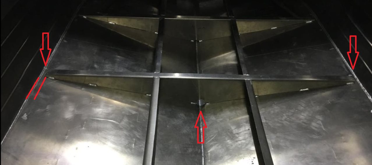

"Рифлёнка" дело вкуса, по мне так она там лишняя, но х.б. с ней, меня больше короткий и криво вваренный флор больше напрягает:
153830
про количество флор и полное отсутствие шпангоутов и стрингеров не говорю, хочется увидеть всю картинку, как просил показать на фото снаружи и внутри днище целиком.

Это хорошо, что Вы уверенны, но ещё потребитель должен быть уверен в вашей продукции!!!
А купив Ваш 430- тый пароход, повесив на него 50 сил и хорошенько дав жару по волне, думаю ( уверен) что лодка приедет обратно к вам на ремонт или замену.

"Критик с форума", просил показать на фото днище лодки, изнутри и снаружи, чтобы можно было увидеть силовой набор, но фото так и не показали....
Далее, да в СССР не сбрасывали лодки, но делали ресурсные испытания, длительные пробеги, выводы по длительной эксплуатации и т.п..
Я не утверждал, что испытание "сбрасываем" не применяется, я писал о том, его не достаточно для оценки прочности корпуса.
Так же не "хаял" ваши лодки, а просил развеять сомнения:
Для этого и нужны фото, которые уже в который раз прошу выложить, без них, ни каких суждений нет.
"Хаянием" качества, можно назвать показанный на фото флор и как он вварен, но там всё очевидно, если есть возражения, готов услышать.
Сможете убедить - "не верь глазам своим ", там флор стоит правильно и вварен не криво.....
