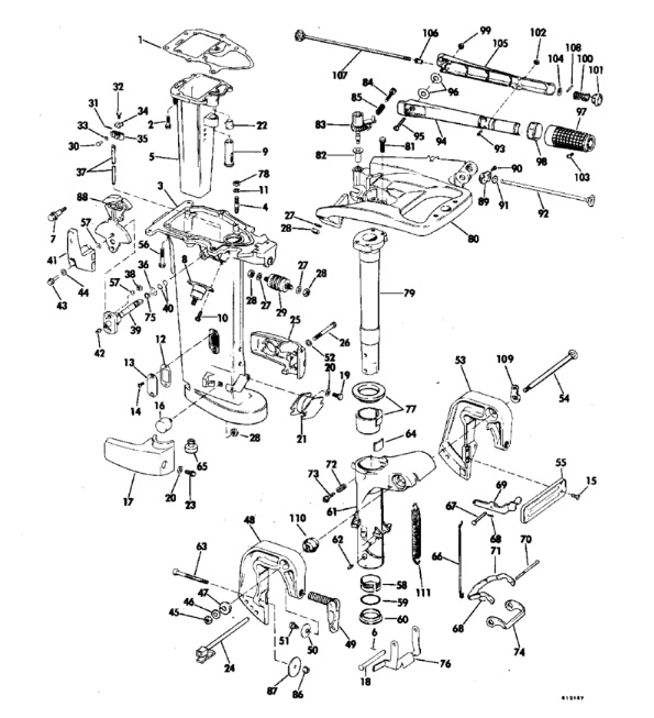

Подскажите где найти мануал к нему? А то нужно сальники поменять. Хоть схему посмотреть. Есть какая-то обломанная деталь в районе переключения передач. Хочется понять что это было.

..татары опять опередили:crazy:
Поз 88 наверное надо искать

Да 88 позиция. А за что она отвечает? Там к ней тяга идет. Я подозреваю, что она блокирует запуск при включенной передаче. Прав ли я?
88 в каком месте обломилась? 41 на месте, или не было в румпельной версии? Для подключения дистанции 41 желательна.
