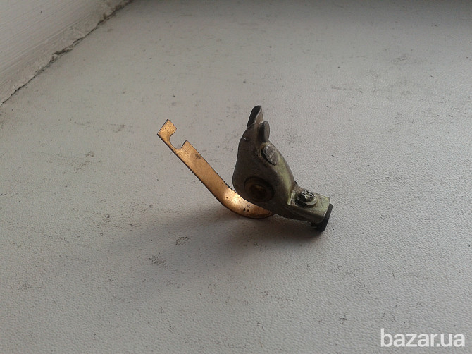

Вот эта херовина называется коромысло
151089
Оно качается на оси, запрессованной в основание магдино. Оси ломало.
