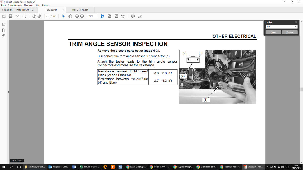

Какой указатель тримма ?

На сколько я понял, у Хонды некое не стандартное сопротивление датчика трима, и поставить что то универсальное не получится.
Нужно покупать либо родной прибор трима от Хонды ,либо заменитель, например от Faria, но именно для Хонды, что я в итоге и сделал.

А замерить сопротивление можешь?

Попробую, но быстро не получится, пока все разобранном виде, лодка отдельно, мотор отдельно.

У меня такого мануала нет
Рекомендую скачать, если мотор до 2004 года то на этом форуме есть ссылка на архив, для любых моделей Хонд, если позже надо искать, я лично обращался к оф.дилерам. Новосибирское представительство Хонды помогли и скинули мне на электронку за, что им огромное спасибо. Московские оф. диллеры замухоморились и отказались предоставить мануал по ремонту.

С форума давно скачал

На импортных есть все, в крайнем случае, но надо знать язык. Я пользуюсь переводчиком.
