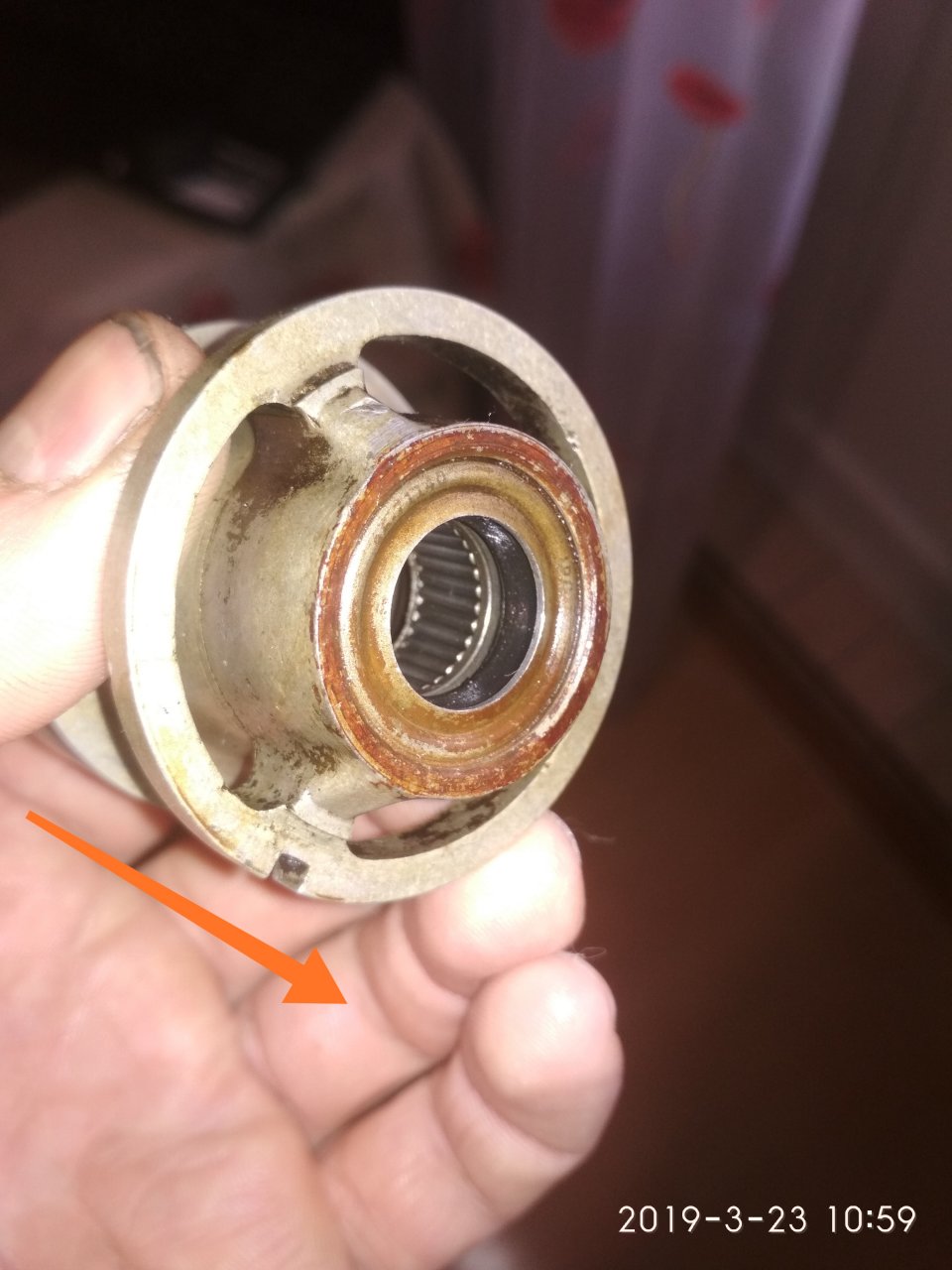

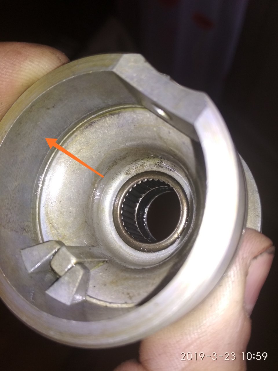

Добрый день кто сталкивался с таким редуктором, в какую сторо
136 КБ Просмотры: 642
123,4 КБ Просмотры: 662
Наружу кратчайшим путем. Лучше съемником, чтобы сохранить мет. обойму, в нее отлично становятся ГОСТовские сальники. Либо вытащить подшипник по стрелке, выковырять всю резину из обоймы сальника (на удивление отлично отходит) и вставить новыйВ какую сторону и как достать сальник?
