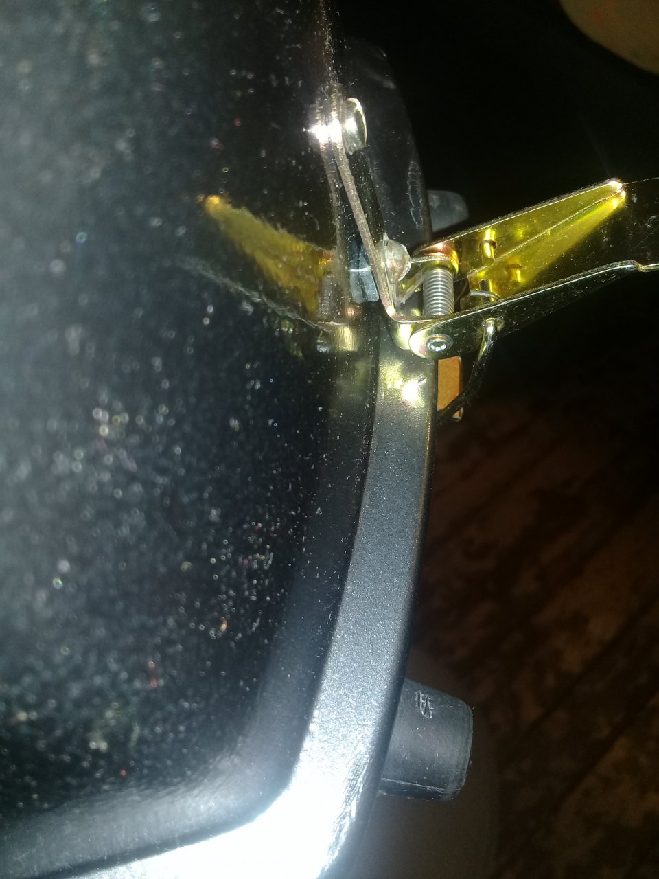

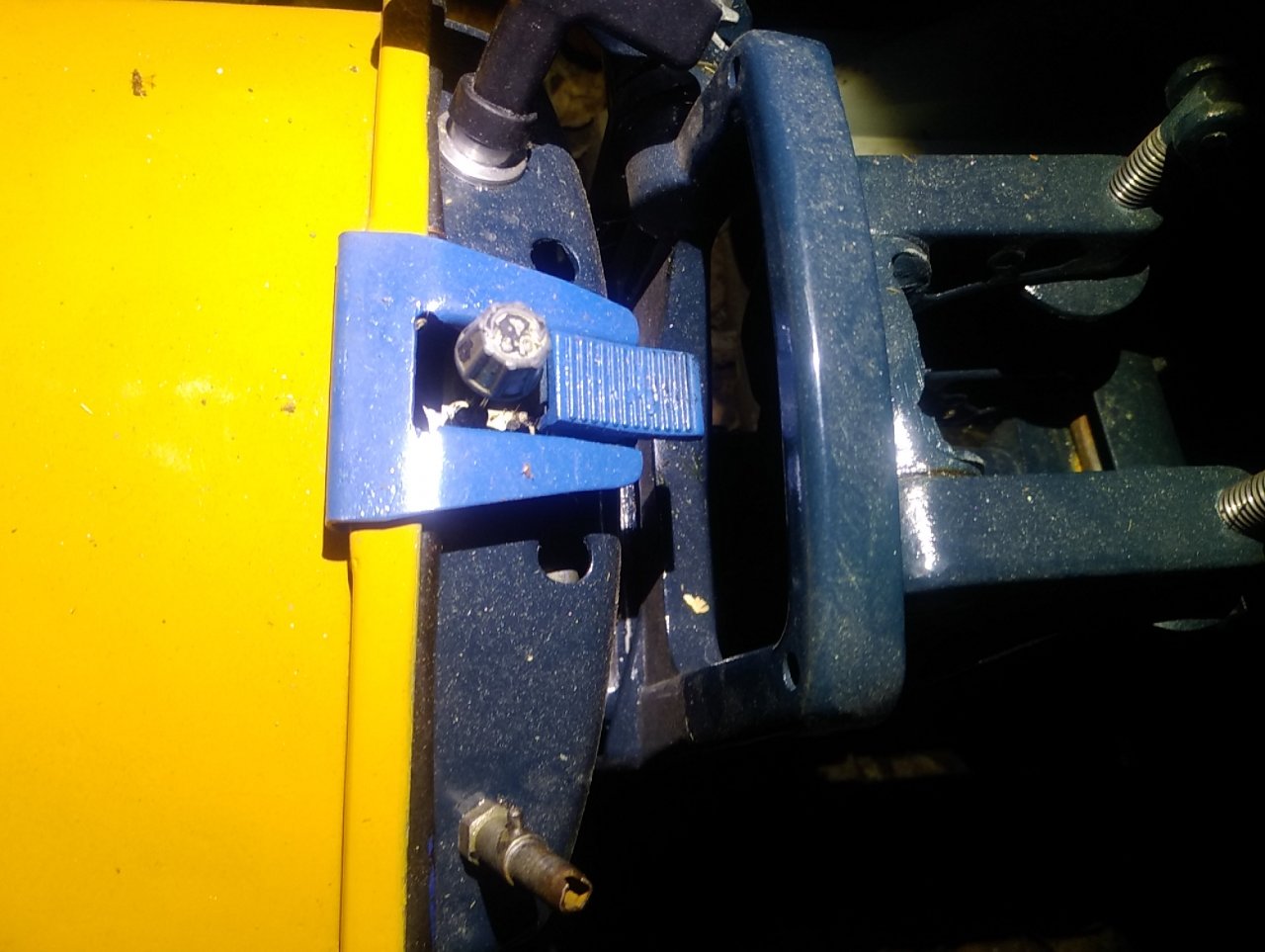

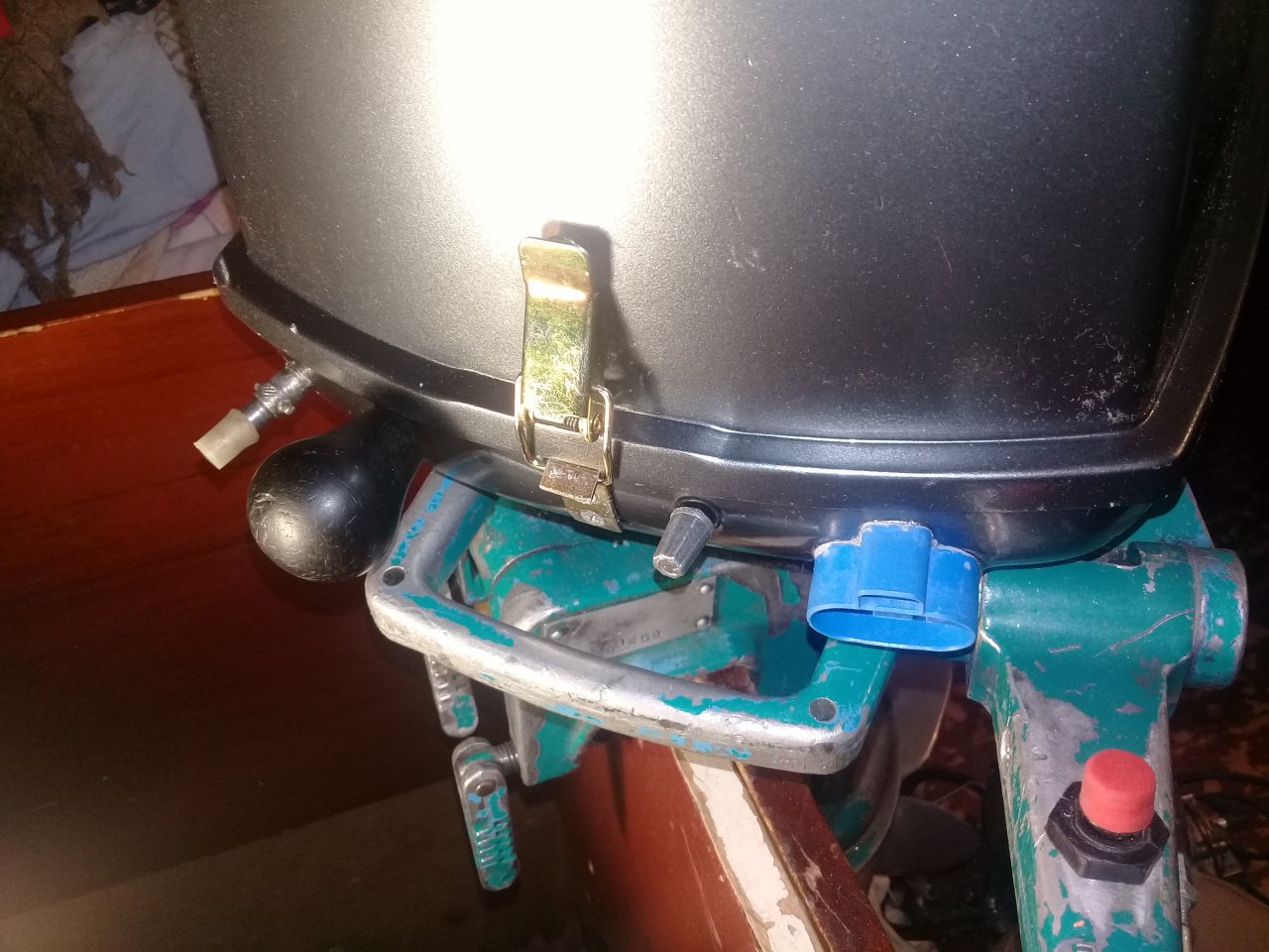

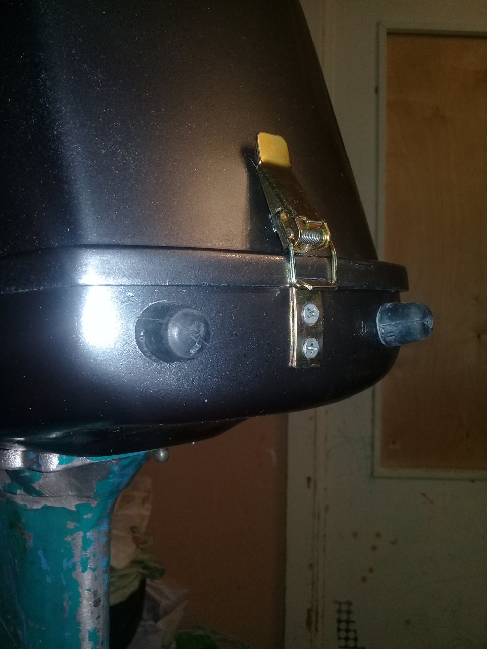

Резинки 2 шт. - от багажника ВАЗ (регулировочные) 30 х 2=60р;
Защёлка 2 шт. (Спереди и сзади) - обычные от мебельной фурнитуры (чем то покрытые)-38 х 2=76р.
bosya
02.07.2014
1 751
300
Украина
Вариант изготовления защелки
уплотнение - с этим прекрасно справляется обрамление сварных швов дверного проема Запорожца. на приемке бесплатно отдают.
Посмотреть вложение 148795Посмотреть вложение 148796Посмотреть вложение 148802
На али такие из нержи есть.

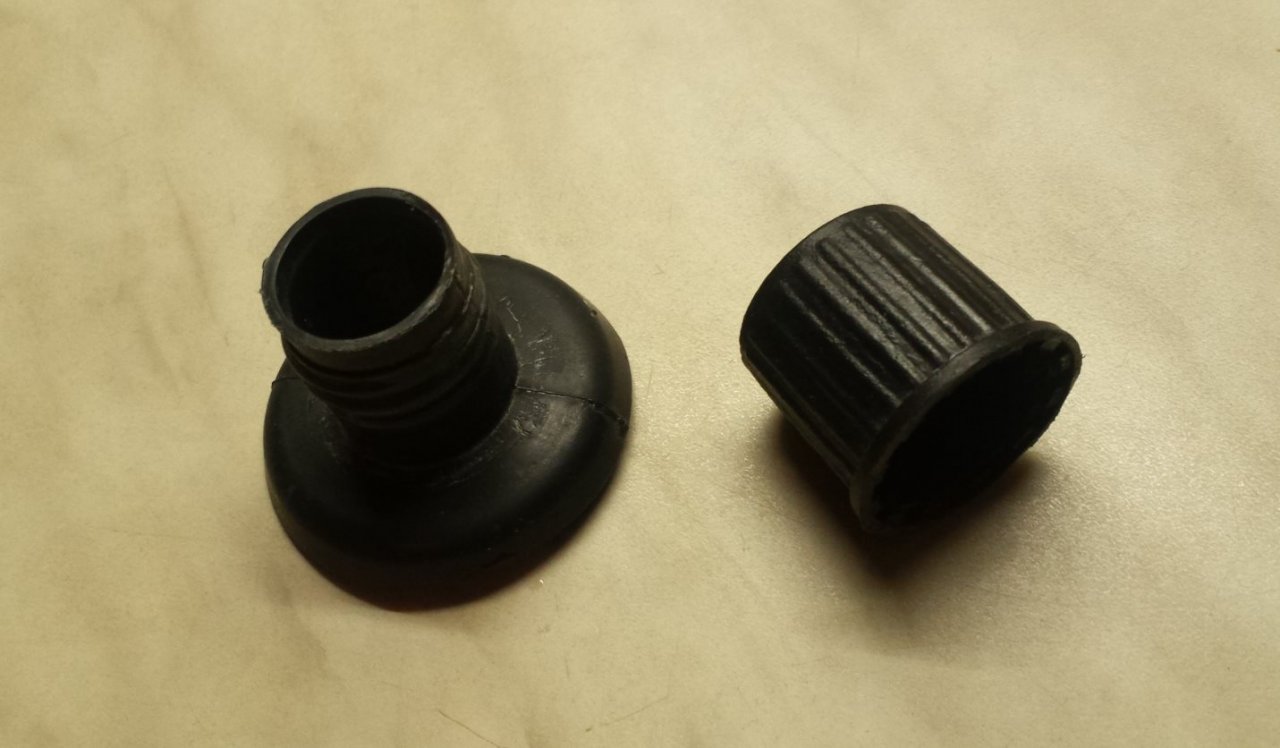

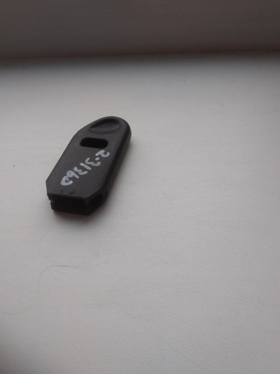

Потерялся пласмассовый наконечник рукоятки переключения хода Ветерок.Купил в автомагазине наконечник рычага блокировки двери ВАЗ-22руб.Входит без всяких доделок.Хотел на клей зафиксировать,но держится и так хорошо.

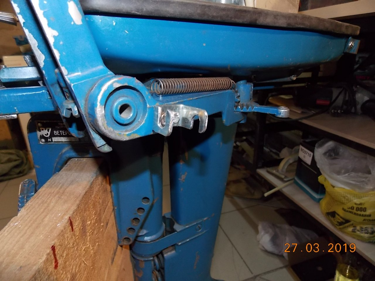

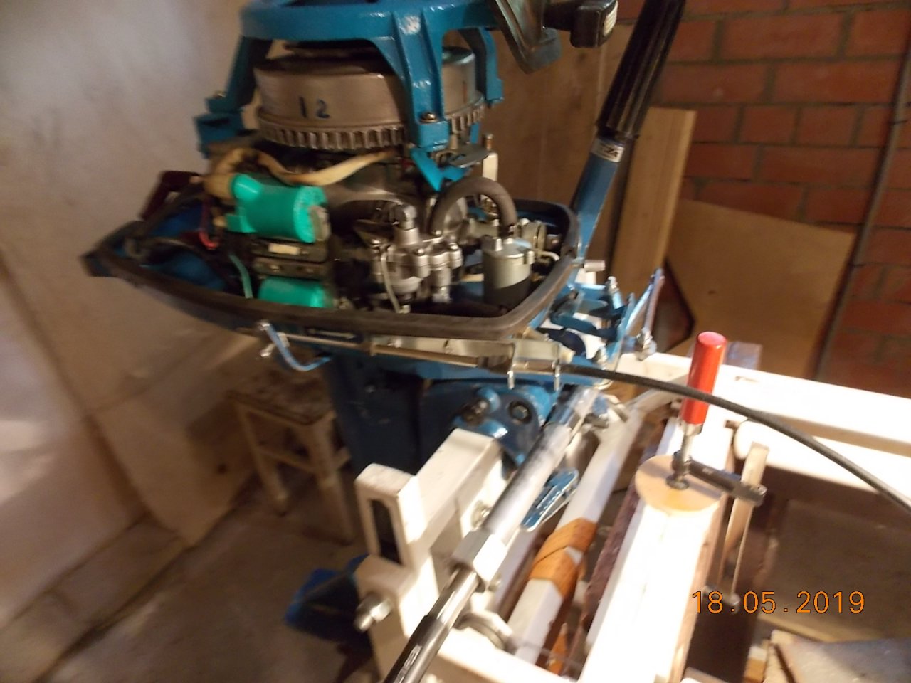

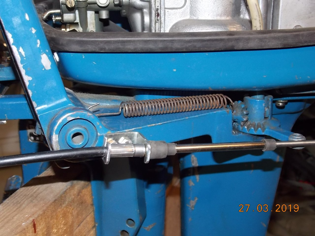

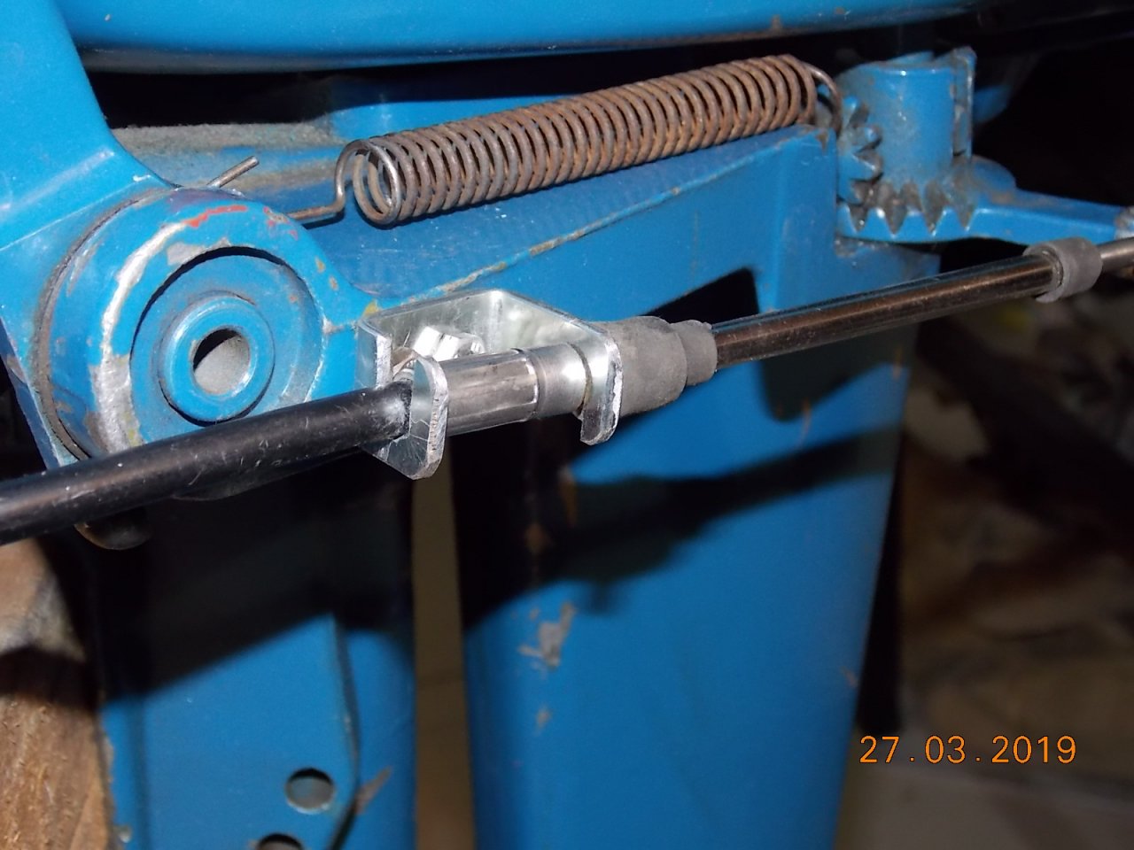

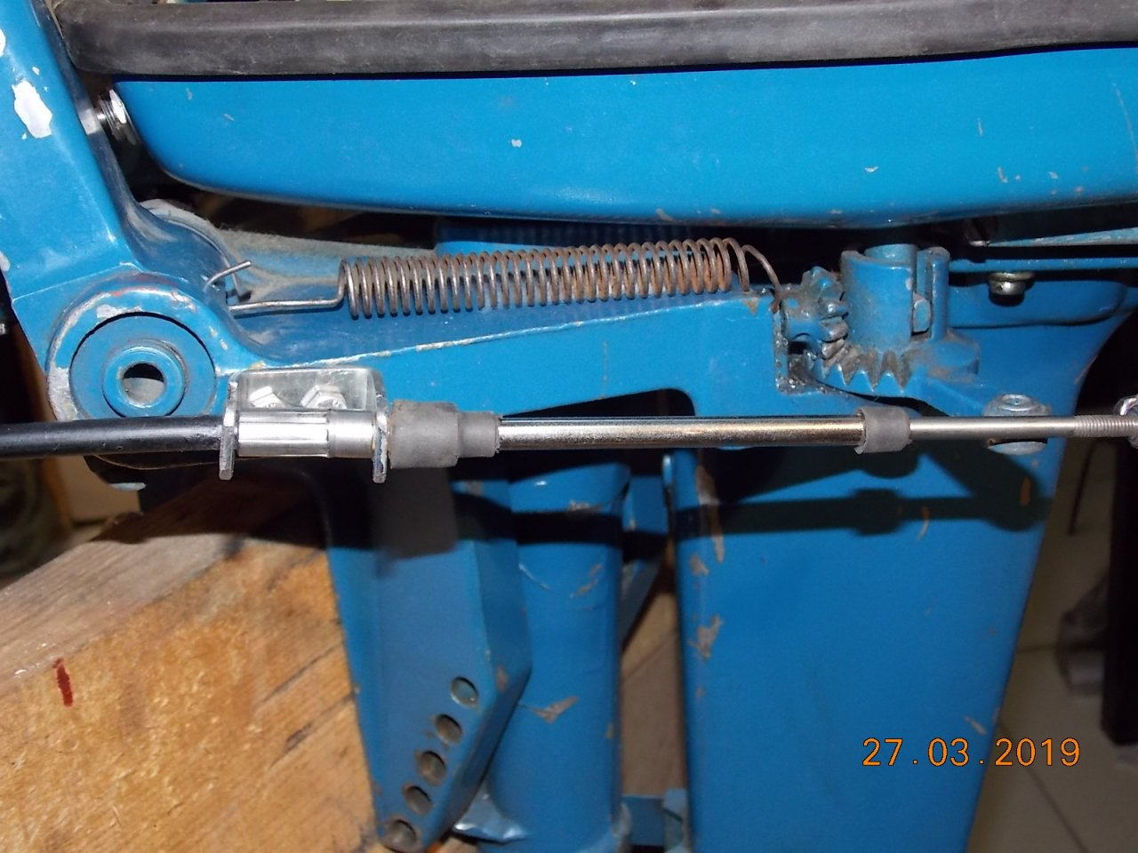

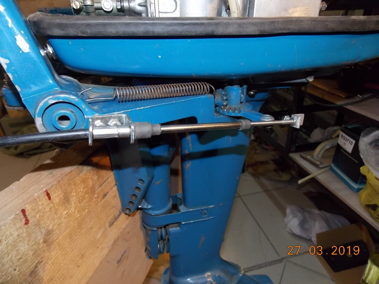

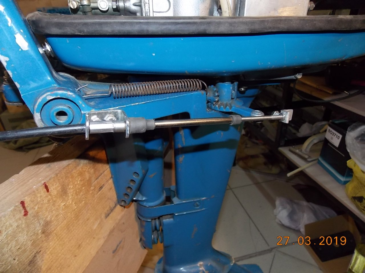

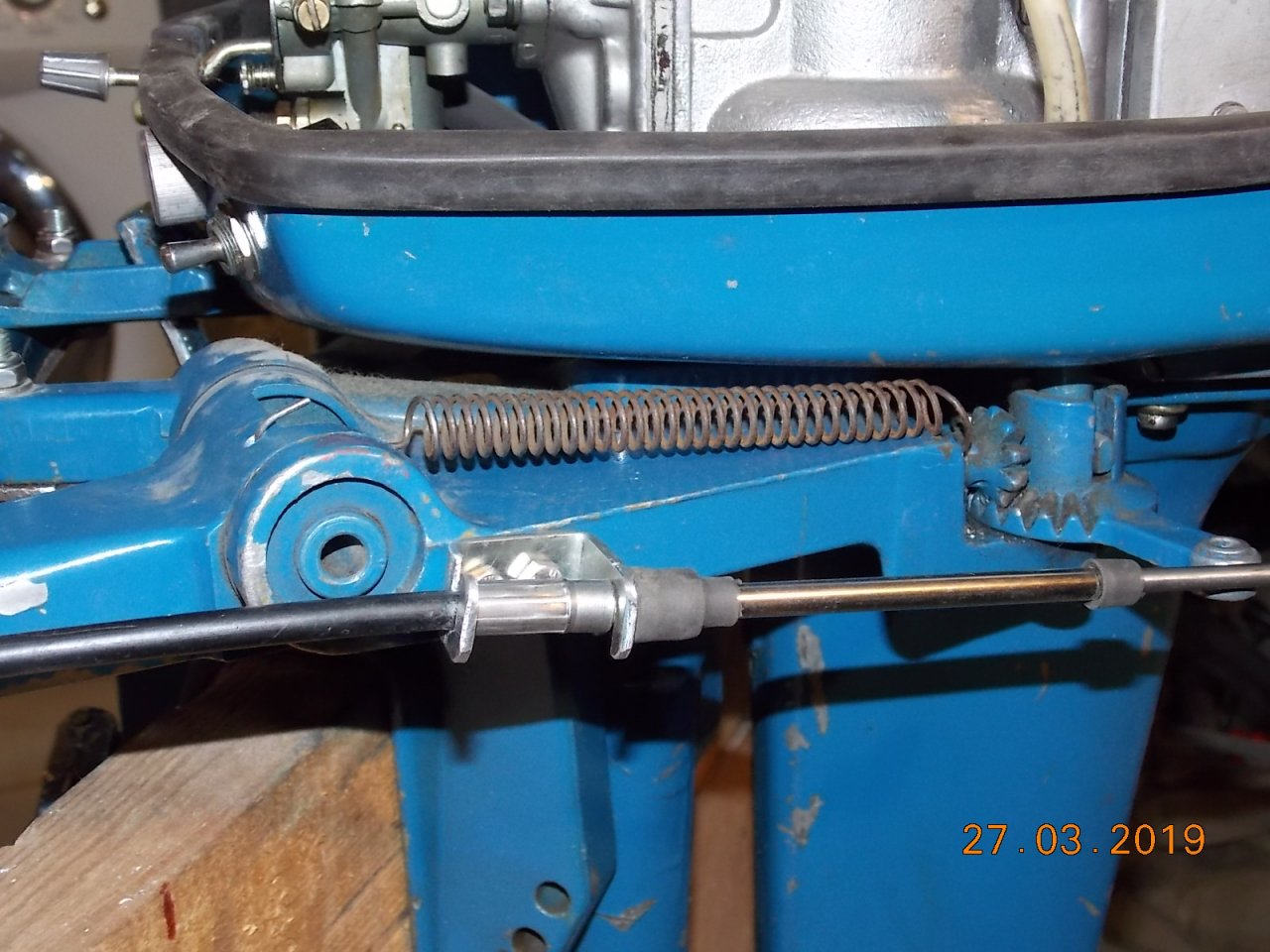

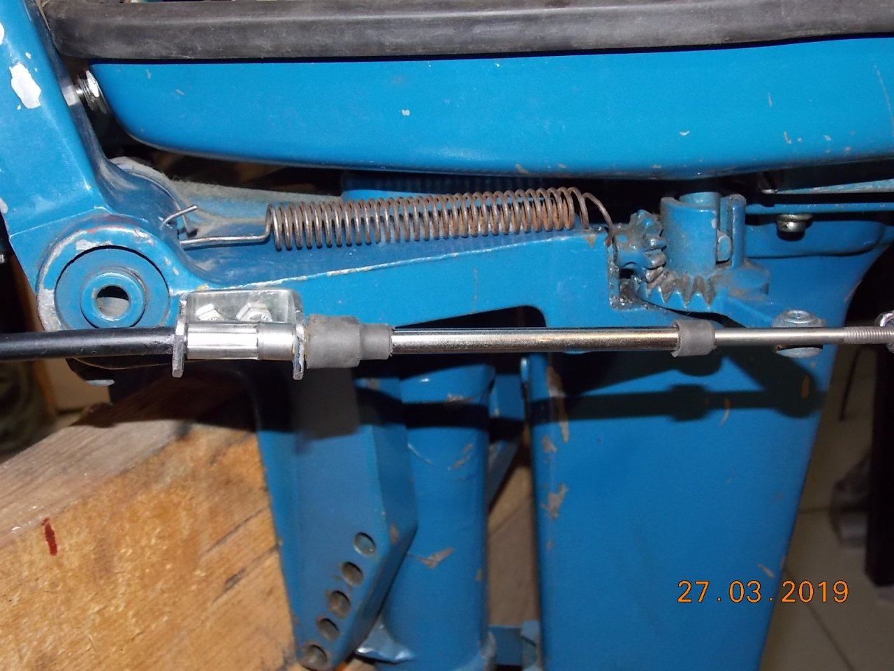

Соорудил скобу, держатель троса газа на Ветерок, по подобию аля- иномарка.
За одним пружинку к румпелю приспособил. Что бы не болтался зря, когда мотор на дистанции ходит. :hahaha:

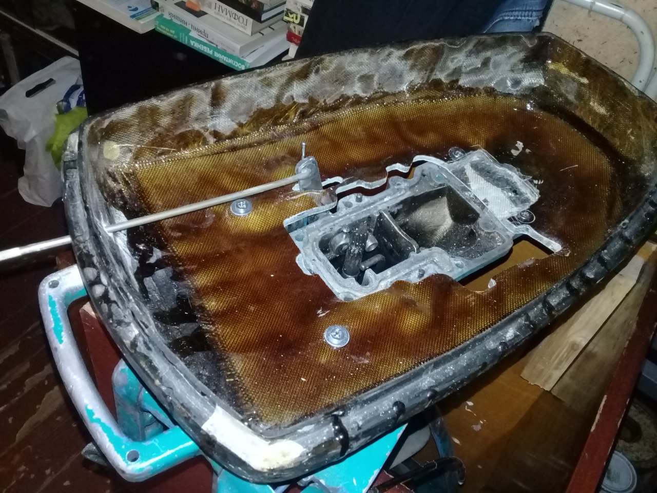

Здравствуйте, прошу совета ,что подойдёт на уплотнитель между колпаком и поддоном,можно ли заварить поддон аргоном или клепать?

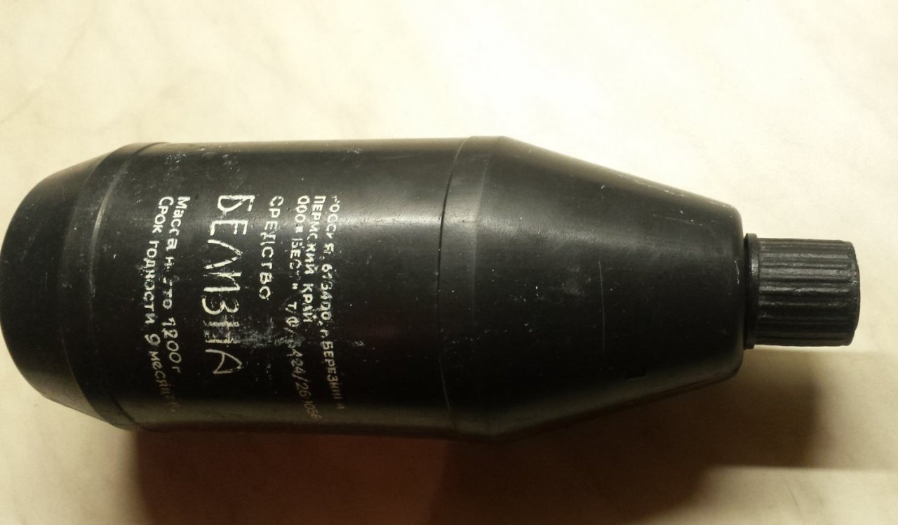

Шёл выкидывать в мусор и вспомнилось, как из таких и подобных, делал "полезности", решил написать, может пригодится кому, на лодке показать не могу, нет уже тех лодок, объяснить попробую ;)
- имеем такое или подобное:
150173
"бритвой ему по горлу" и получаем:
150174
отличную "весЧь" для организации прохода через рецесс, борт, поддон мотора и т.п., для тросов, кабелей проводов и т.п.
Вставляем "горло" изнутри и через подобранную по размеру или сделанную шаёбочку крепим в нужном месте на болтики\ клёпки.
В пробке делаем отверстие соответствующего размера, можно просто отверстие, можно через кусок шланга\трубки для герметичности и - герметичный проход готов.
Тару можно брать любую, под нужный размер, но "пластик" лучше выбирать "капронистый", УФ устойчивый, чтобы не трескался и не ломался со временем, думаю идея понятна :drinks:
З.Ы. Забыл, добавить за давностью....:pardon: - такой проход хорош ещё тем, что провода\ кабели позволяет делать разъёмными, открутил пробочку, отсоединил что нужно и вместе с пробкой снял.

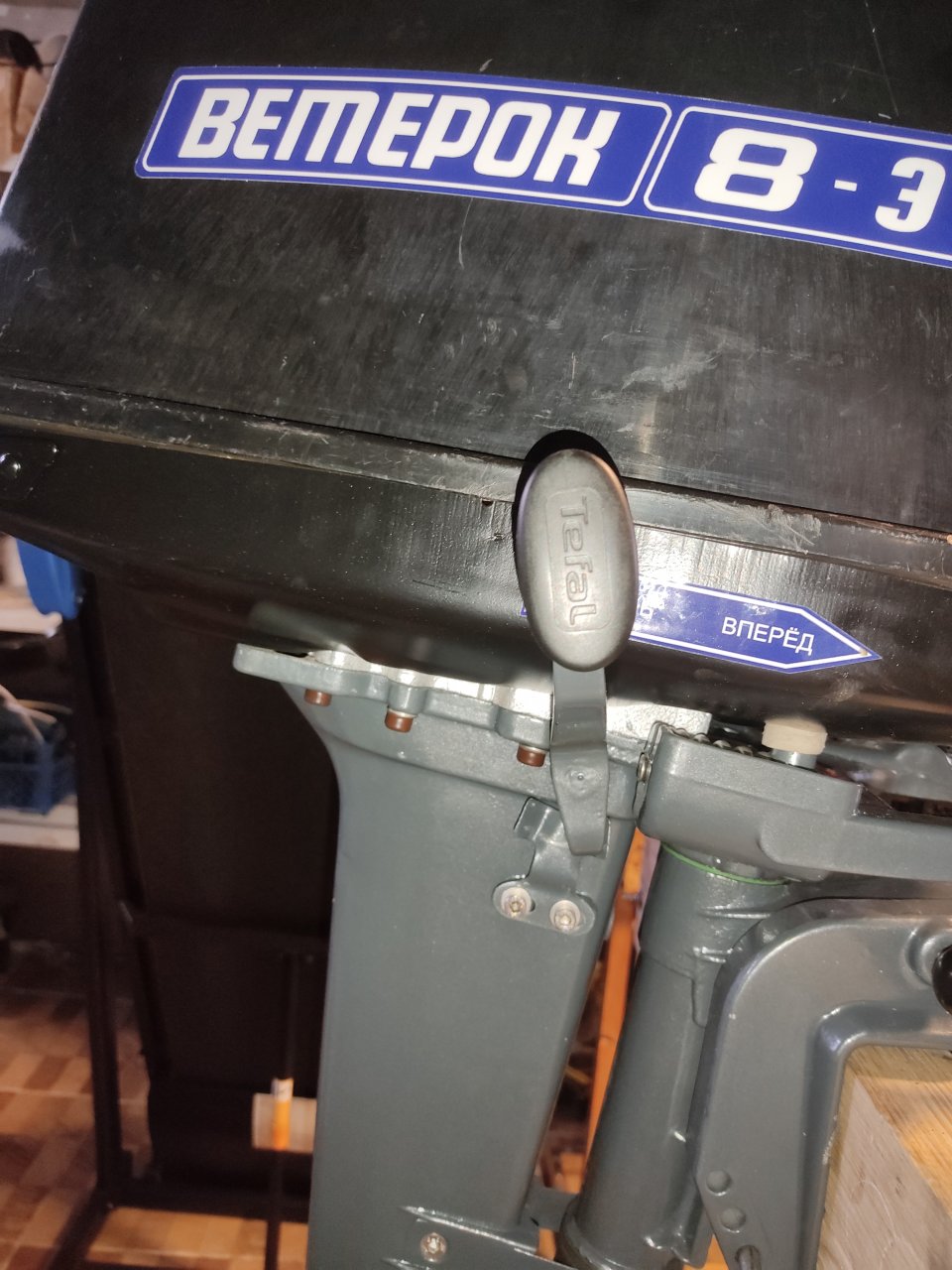

Сегодня тоже купил несколько штук, часть подарил соседу, занимается в основном гибридами, У нас они по 10 руб шт. Вот, он сказал, что на герметик лучше садить, Я примерил, без дополнительной фиксации, тоже быстро потеряется.

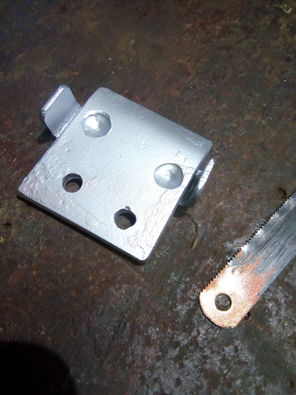

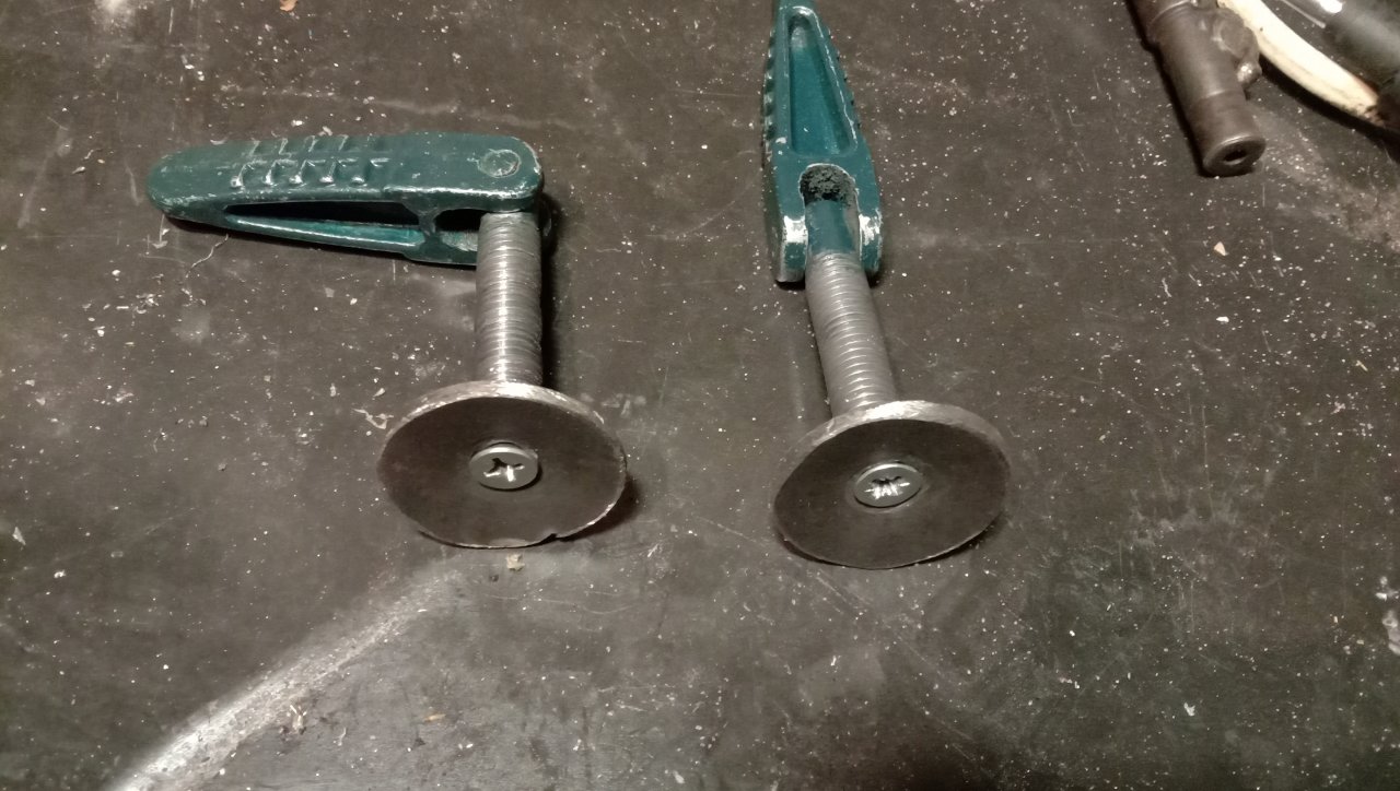

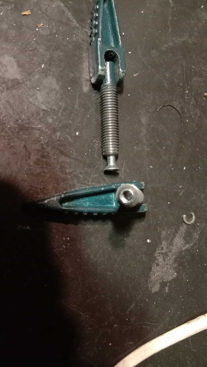

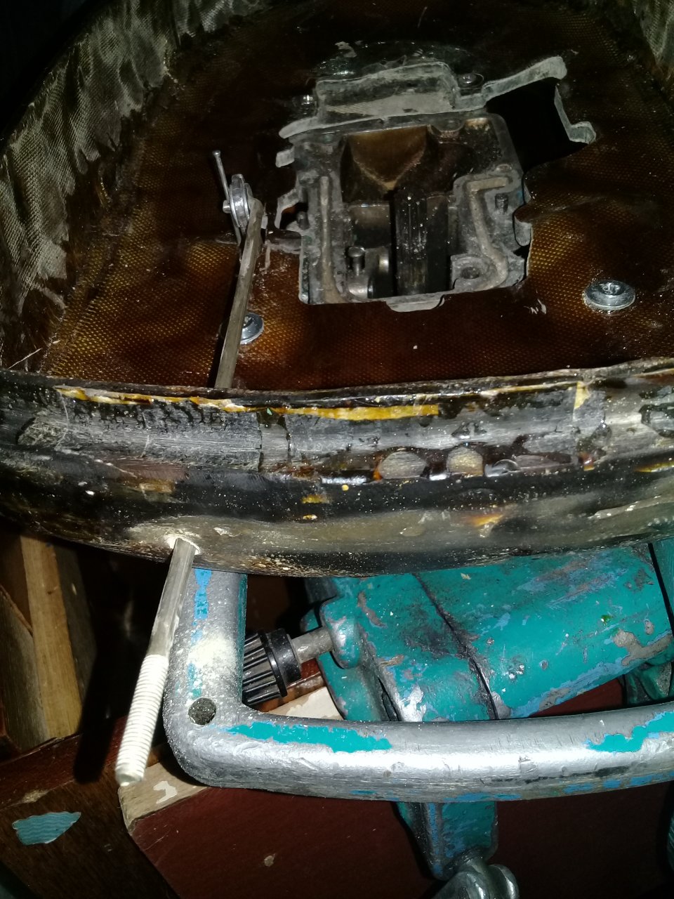

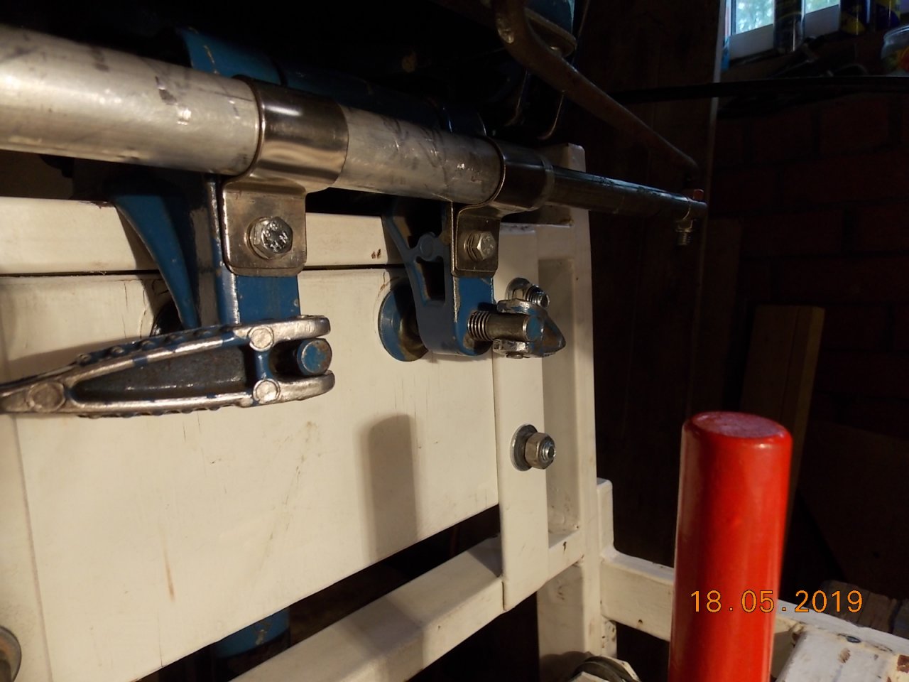

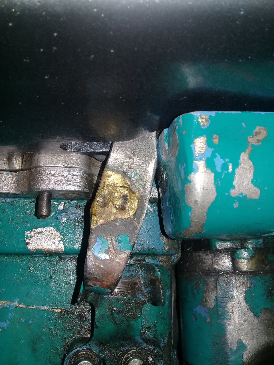

Готовлю очередной мотор. Этот достался без пятаков на упорах, похоже они специально были спилены, что иногда делают на толстых транцах. Вот так восстановил.
153315
153316
153317
medgora 54
12.12.2018
754
360
68
badger 3000
Тохатцу 9.9 .Ветерок 8,12
Владимир.Очень хорошая идея востановления.Мне такое в голову не пришло.Долго мучался расклепывая винт чтобы закрепить выпавшие пятачки.Пять баллов.

Александр, кроме того на концах еще подпорчена резьба. Выкручивалось тяжело. Надо сначала винт прогнать леркой на 12, а потом выкручивать, а то можно в струбцине резьбу испортить, а это уже бОльшая проблема. Я, то уже перед установкой резьбы прогнал.

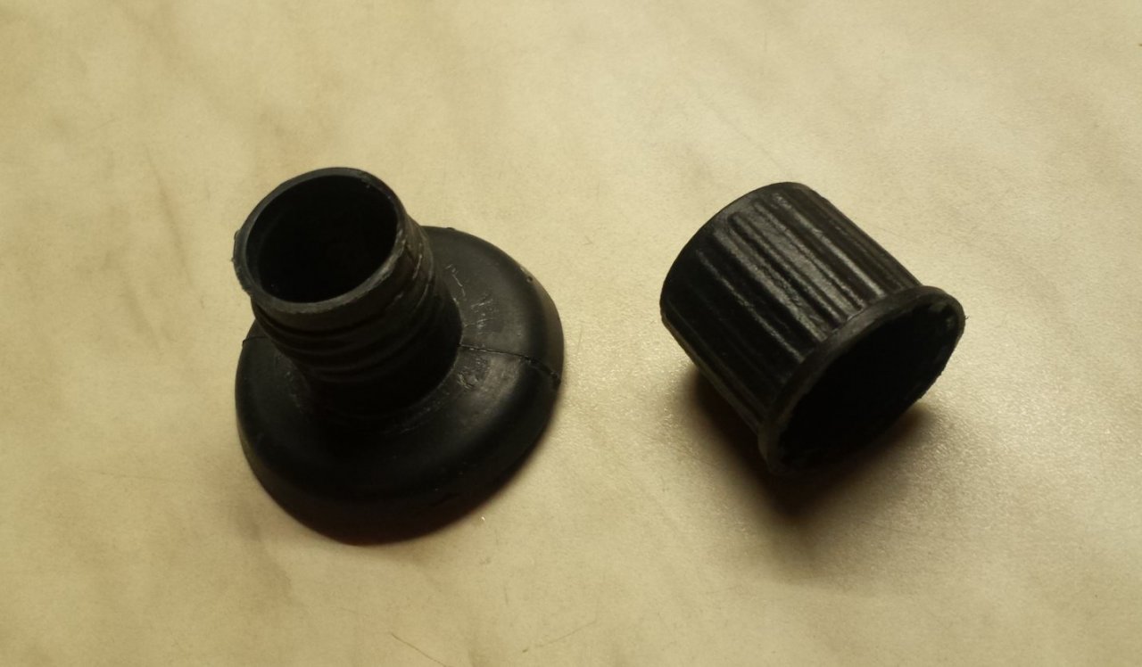

Вот еще одна замена. Втулка для шнура ручного стартера. Их тоже частенько не бывает. Сантехнический ниппель 1/2 на 3/8

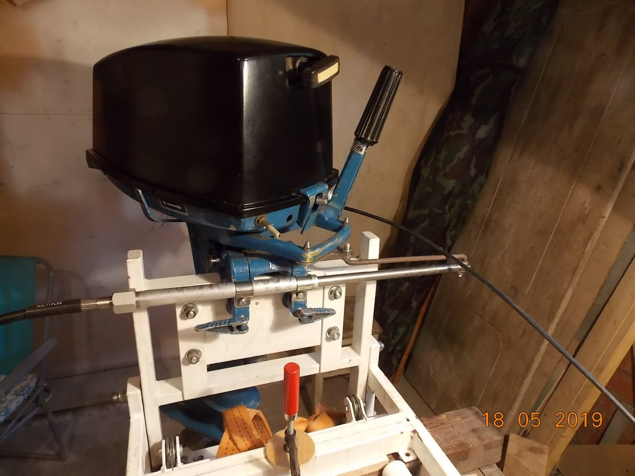

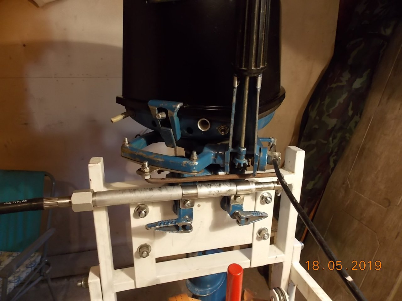

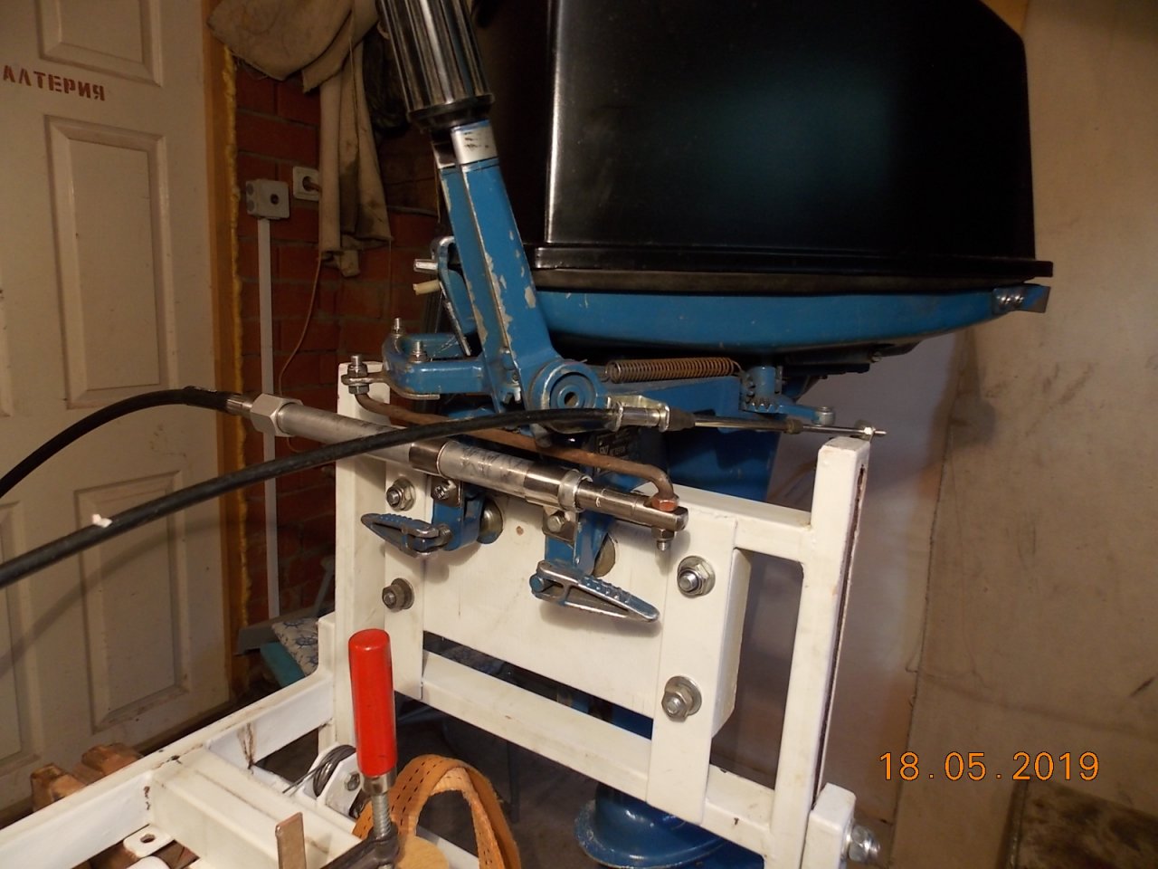

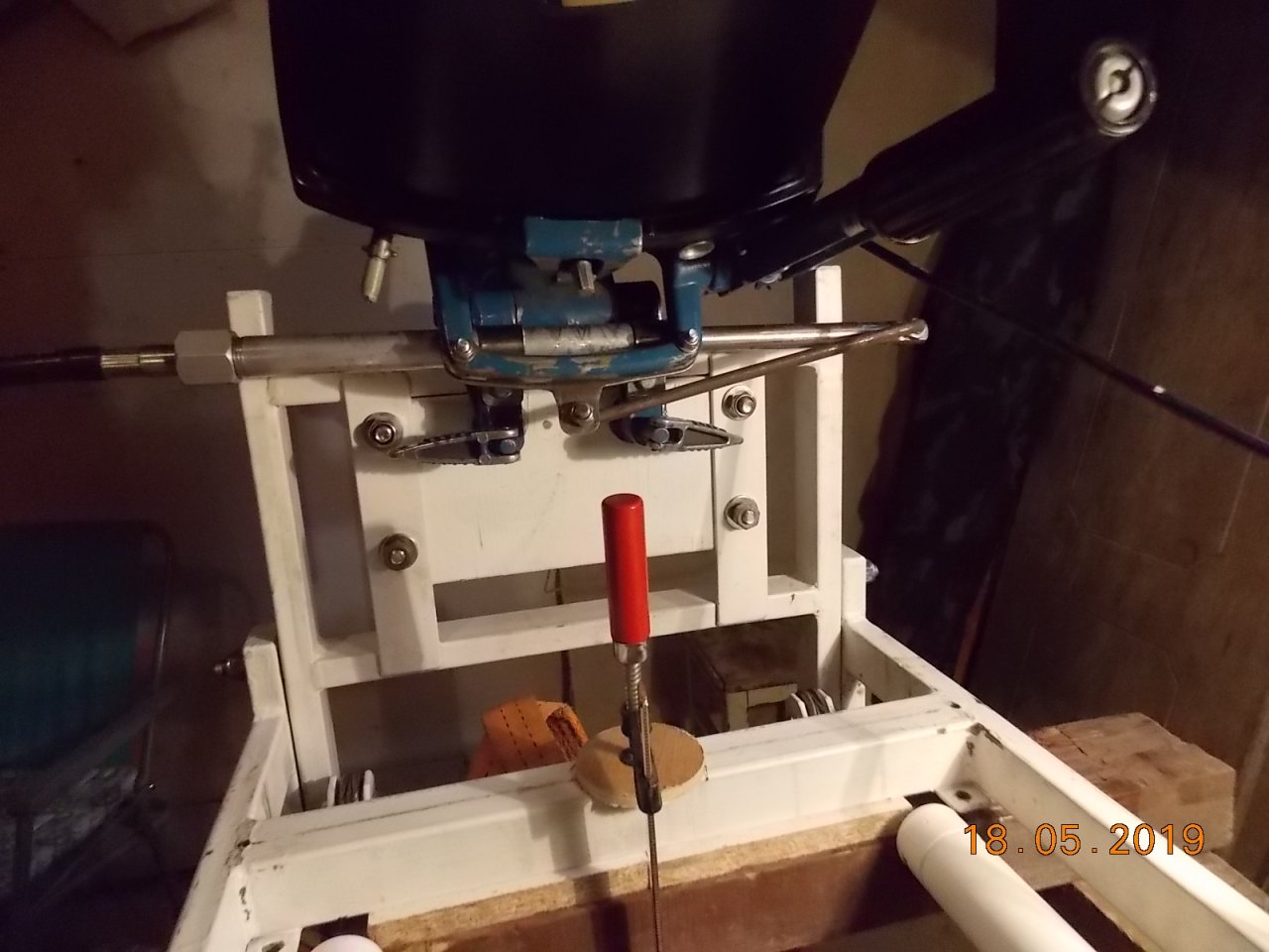

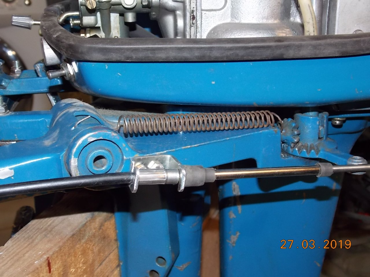

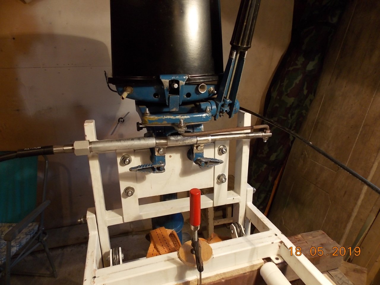

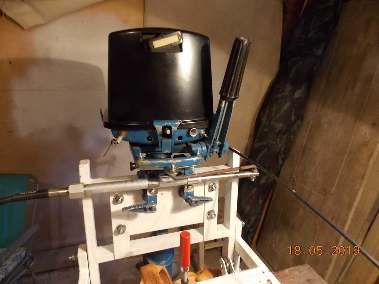

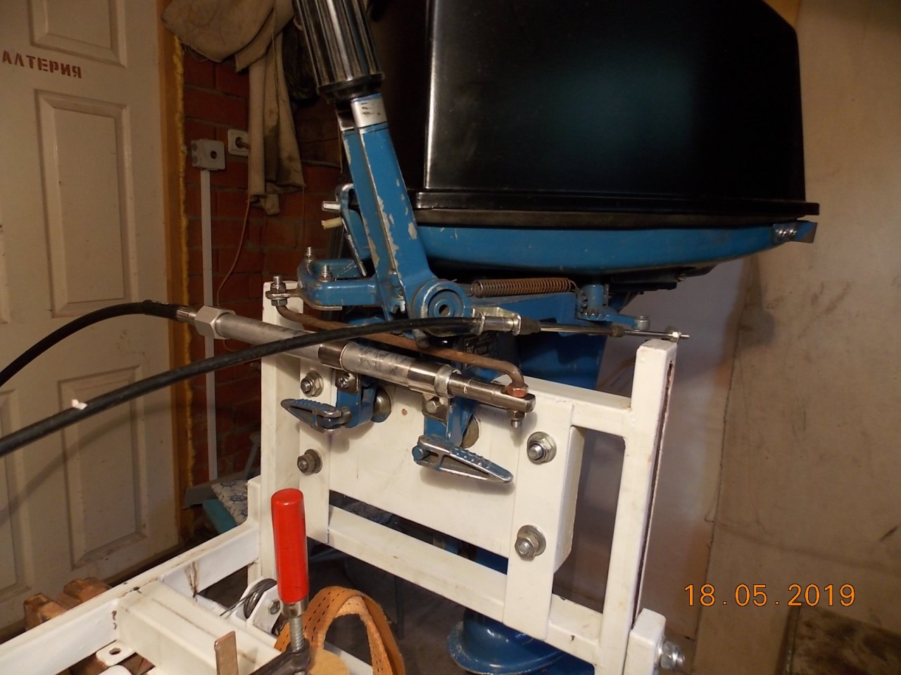

Чего то я тут то же нагородил для любимого моторчика. Тросиков всяких ему навесил. Железячек разных, блестящих и ржавых то же. :?
В общем не перевариваю катастрофически быть привязанным к румпелю. :hahaha:
154339154340154341154342154343154344154345154346

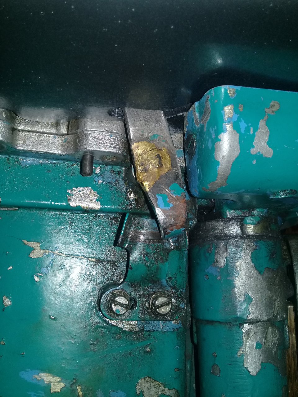

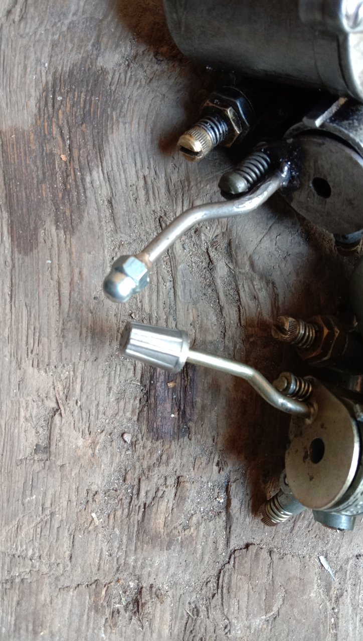

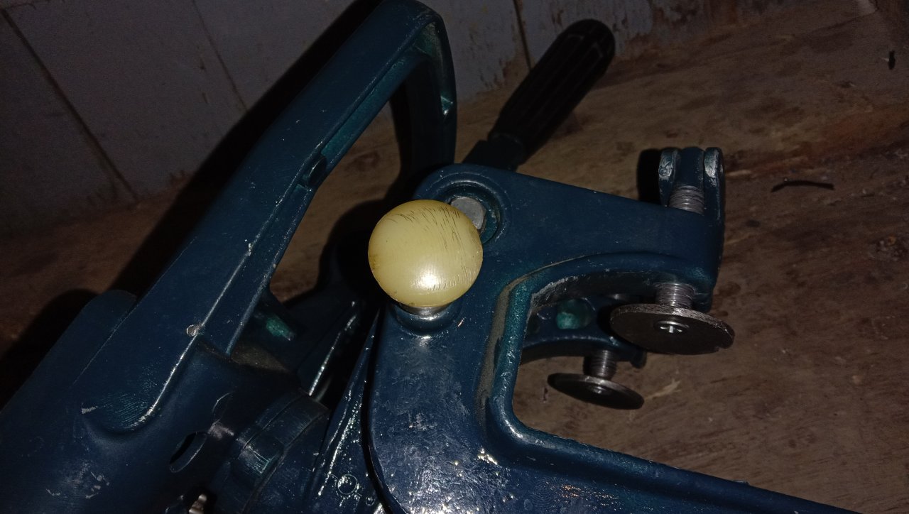

Вот еще один вариант колхозинга. На карбюраторах иногда отламывают или вообще теряю ручки и сами воздушные заслонки.
155554
Вот вместо пимпочки ставится колпачковая гайка, внутри заполняется какими-нибудь жидкими гвоздями или холодной сваркой. Можно и оловом залить.

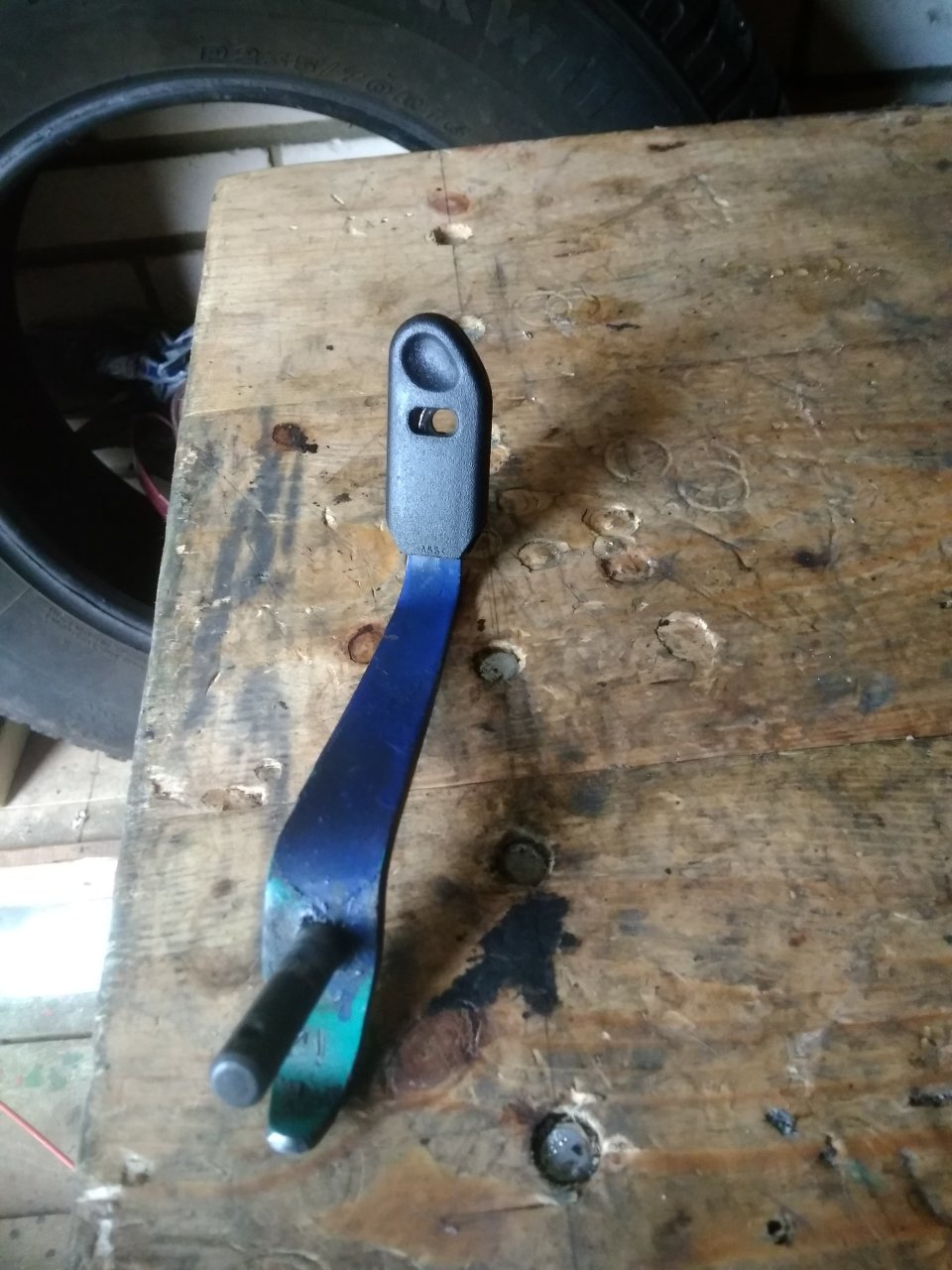

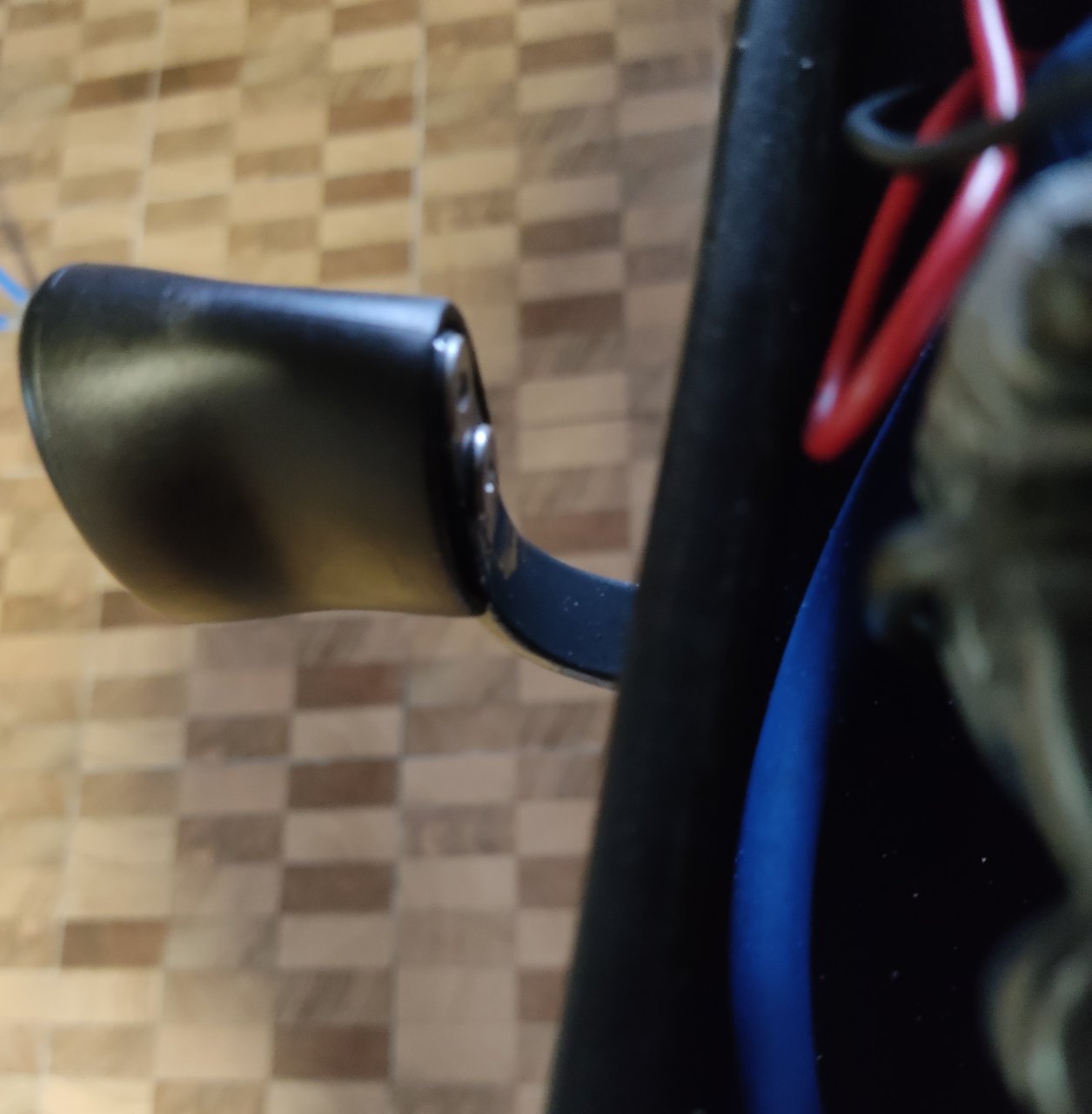

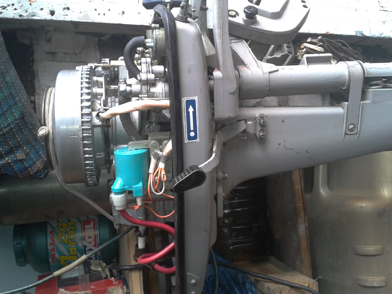

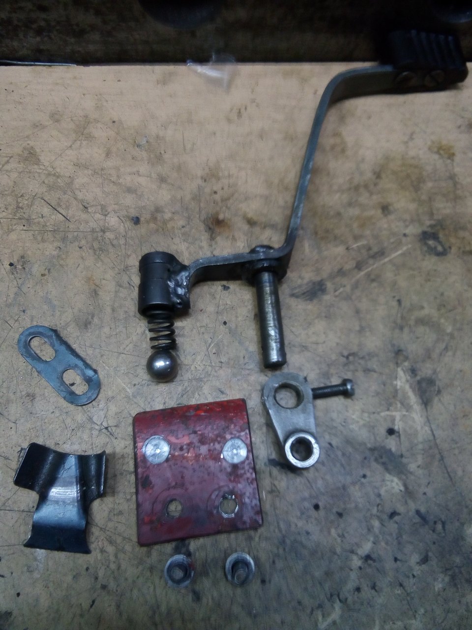

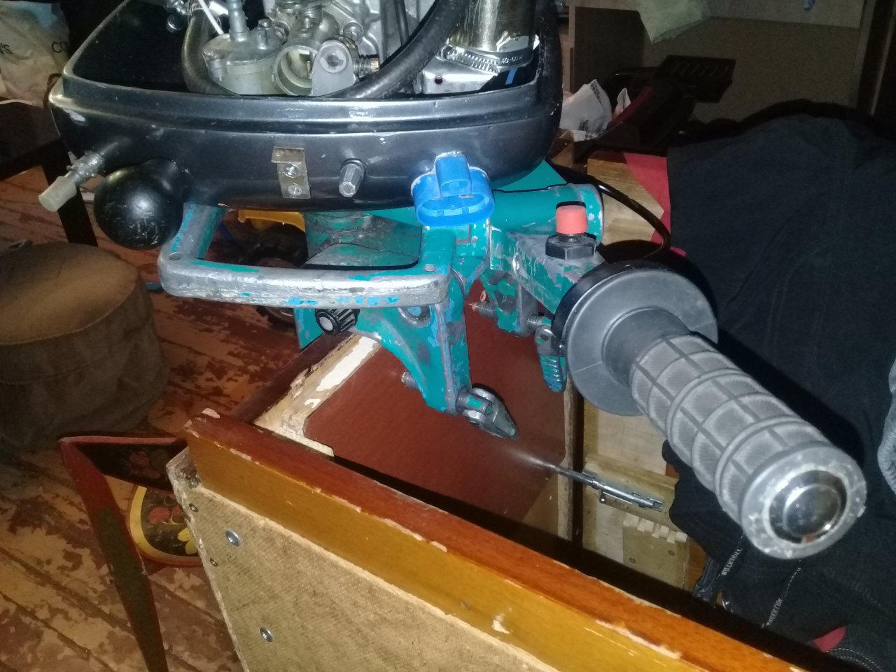

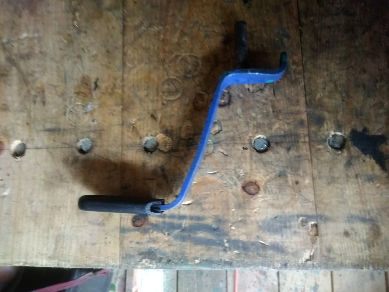

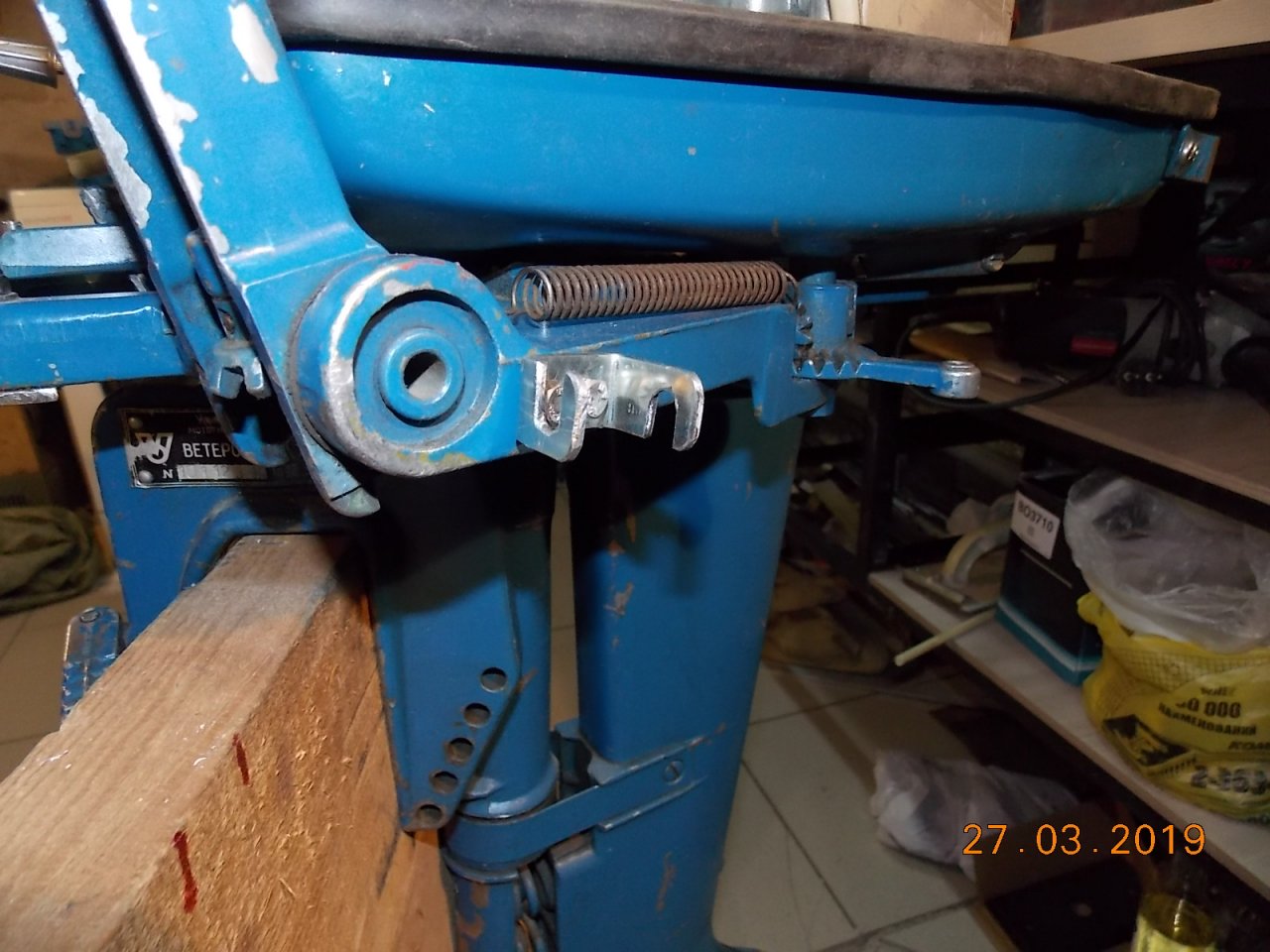

Глядел, глядел на свой ветерок, да и решил рычаг включения хода переделать. Вроде работает.
174200
174201

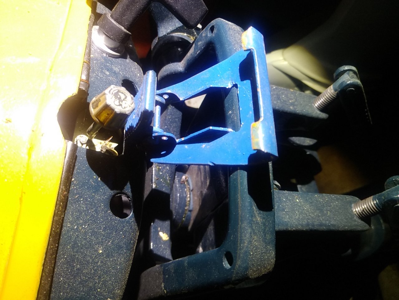

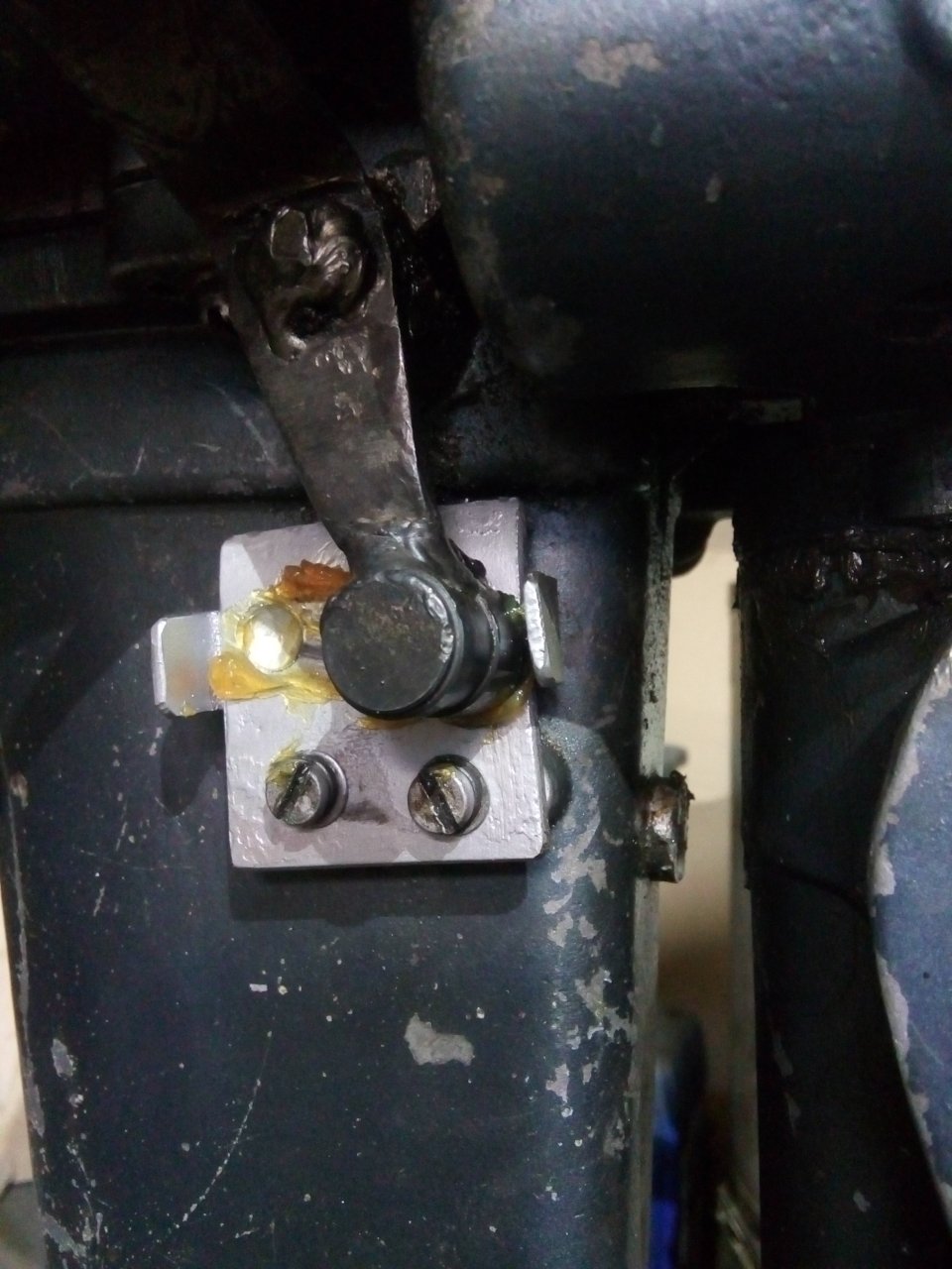

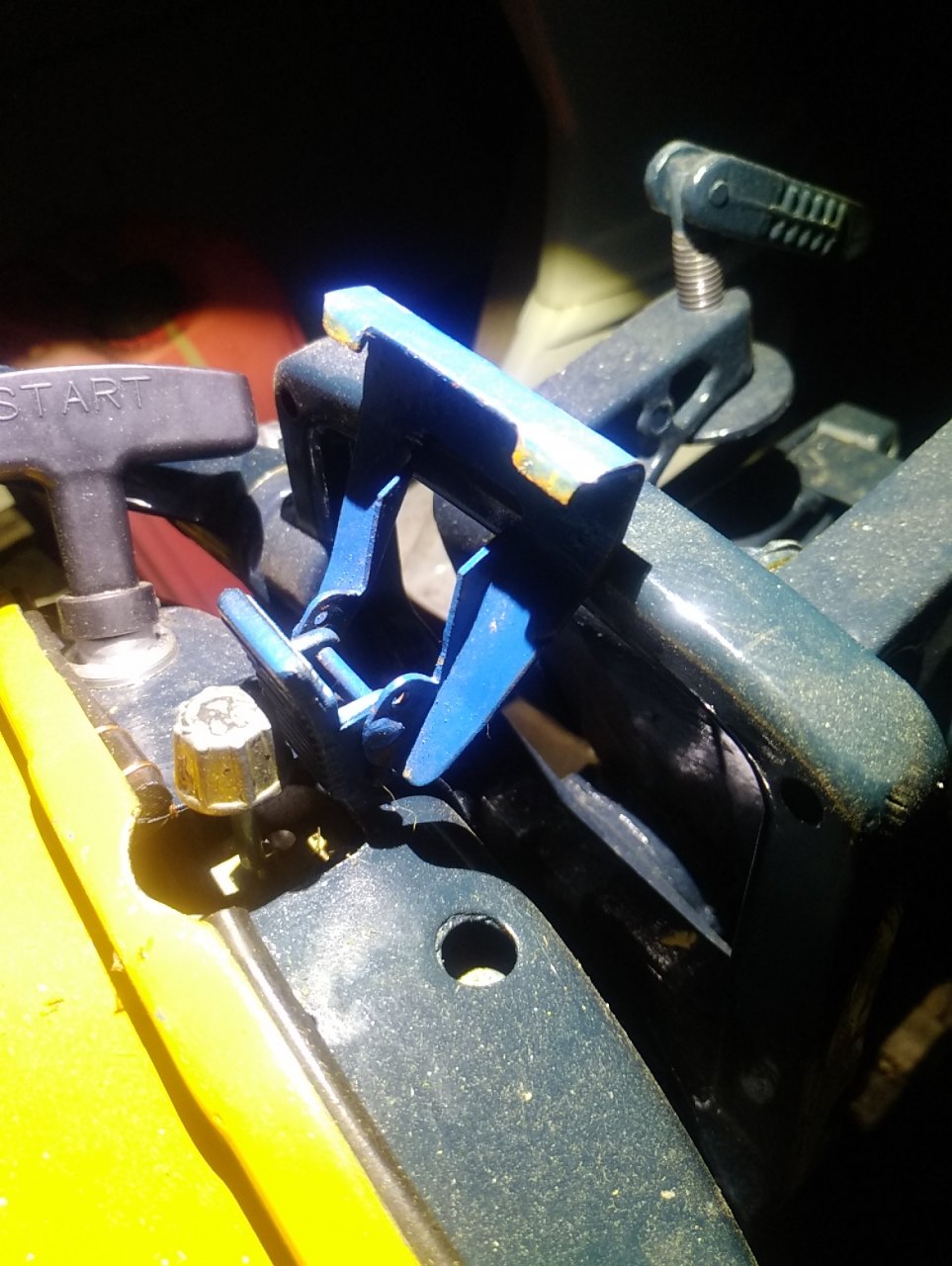

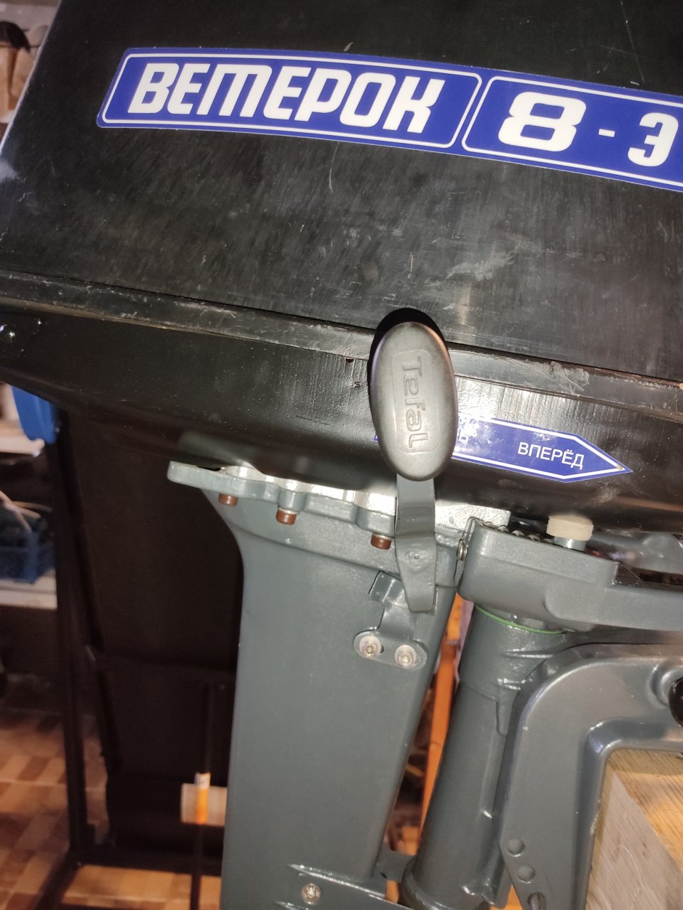

Сломался фиксатор включения скорости.
Решил переделать.
181637
