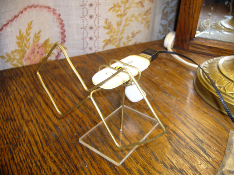

Бывает за городом 4G или 3G модем тупит ,виснет из-за слабого сигнала.Для усиления сигнала можно буквально за 10 минут сделать антену. Антена типа биквадрат, она-же восьмерка,она-же Харченко.Поскольку у всех сотовых операторов поляризация вертикальная,антена устанавливается ,как на первом фото,для корректной работы антену нужно направить на ближайщую вышку с точностью хотя-бы 30-35 градусов.В большинстве случаев результат порадует.
