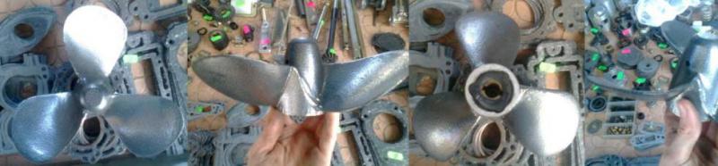

А как думаешь какой винт на Вихре больше подойдет для водных лыж ?
Вот этот:
:good:
Но за неимением такого можно и на обычном Н282(универсальном) :pardon:
