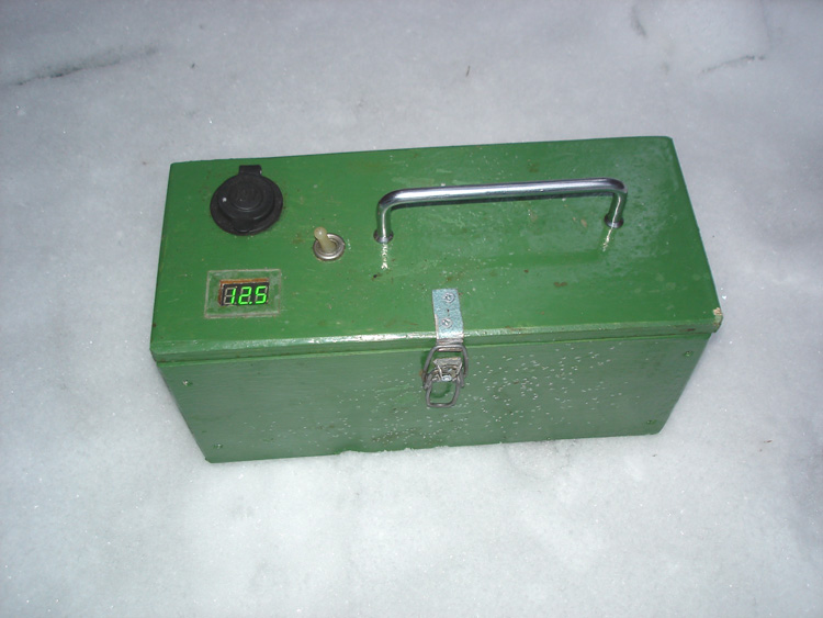

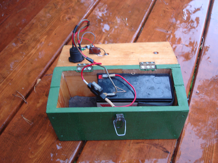

По мере увеличения мобильных потребителей 12-ти вольт надоело таскать неудобный для переноски акум.
Вот что получилось.Размер ящика взял с запасом-в него влезает кислотный,герметичный акб от бесперебойника 7а/ч,9а/ч или 3 по4.5а/ч.С акумуляторами вышел прикол-свежекупленная Delta 7а/ч ,после нескольких циклов выдала 6.1-6.2 а/ч,а чесно отработавший в бесперебойнике более 8 лет штатный,шедший в комплекте,правда при подключенном параллельно автомобильном акб,выдал 7.7-7.8 а/ч,да и по весу он ощутимо тяжелее.Так что новое не всегда лучше.Из минусов придется всех потребителей снабдить вилками под прикуриватель и ,или ,как у меня сделать еще универсальную вилку переходник под автомобильные конекторы папа-мама.Тумблер включает только вольтметр,предохранитель 25а.
