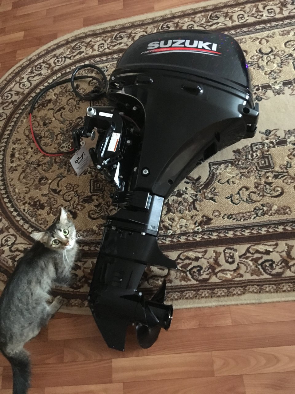

Всех с Новым годом!
Сделал себе подарок на Новый год и купил Сузуки,но на данную модель не нашёл не какой информации.Может есть кто эксплотирует такую модель.Какие проблемы с ней или их вообще нет.Ставить хочу на Обь-м,думаю хорошо пойдёт!

Всем привет. У меня такой мотор, только без электростартера. Мне нравиться. Проблем ни каких с ним не было. Казанка-м с 11 винтом нормально бежит. Для обяшки думаю что будет слабоват.

Пробовал ходить на Обь-3 с 20-сильной Хондой. Скорость в одно лицо была 37-38 км/ч. Обь-м чуть легче и обводы другие. Думаю, в районе 40 должна быть скорость на таком моторе.

Очень требователен к чистоте бензина! На первых моторах была проблема, отслаивался мелкий ворс от пластика воздухоотделителя, попадал под клапана насоса - все мотор не работает.

Ну по поводу Оби точно не знаю, а Крым с данным мотором с двумя средними хомяками шёл тоскливо.

Доброе утро!Не большая проблема.Как переделать машинку газ/реверс на левую сторону?Рулевое у меня ещё старое тросовое и менять не очень охото.

Хожу обычно один и шмурдяка нет особо,только рыбацкое спин и приманки и прочее мелочи.Ходил на Вихре 25,но Сузуки думаю порезвее будет!)
С обратной стороны машинки в квадратном углублении болт, откручиваете, снимаете рычаг и меняете местами, если речь о родной машинке.

Ручку перекрути на другую сторону и фсё.

В одного,с небольшим количества шмурдяка, будет примерно так же, но расход бенза порадует.
Если загрузиться на недельную рыбалку в пару человек, будет очень грустно.

Был у меня этот мотрочик год назад продал,стоял на ю2,правильно пишут слабоват,в три тушки на глис с трудом,правда и тушки были не стандартные,Для легкой лодченки одному вполне.
