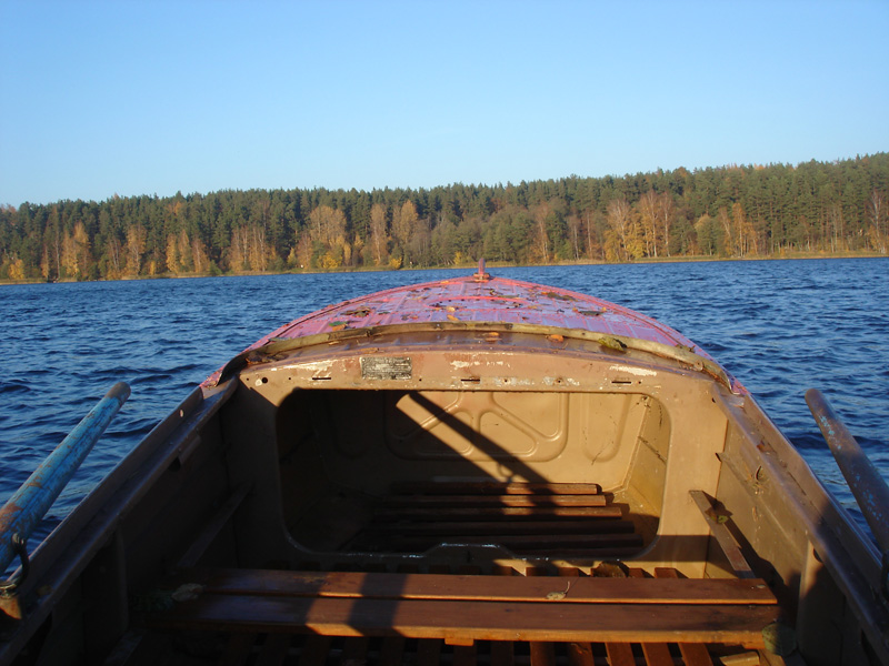

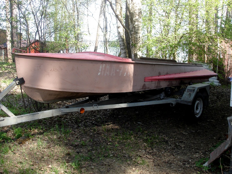

Весна,как много в этом звуке.И так на дворе май и тут я увидел ЕЕ.Ее борта из под зарослей мха,просвечивали родной краской,По традиции корпус оказался совершенно голым,лишь печально покачивалась на ветру полусгнившая средняя банка со спинкой.Но были и ништяки :) чудом сохранившийся пайол носового багажника и... оригинальное ветровое стекло,с о стойками и крепежом,не разу не ставленое,правда замотанное в пленку.Вспомнилась казаночная юность,ностальгия :),даже не торговался.
В общем Пелла в авито, Казанка на стапель.

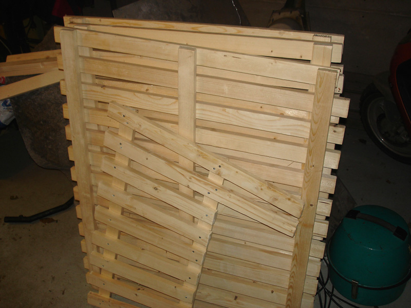

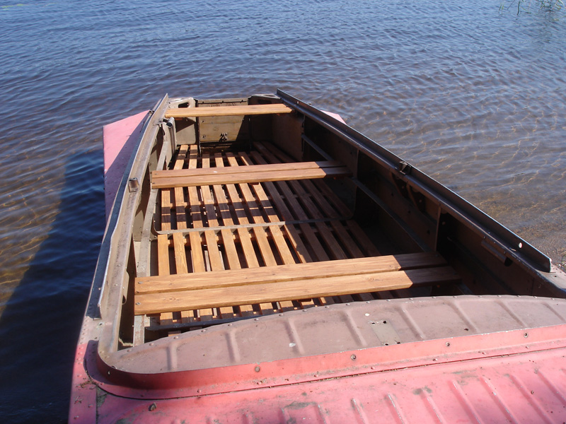

Лодка изготовлена на заводе ВАЗ в 1973 году,Воронежский Авиацинный Завод , не то ,что Вы подумали :).В начале были мысли о эксклюзивной покраске,но потом пришло понимание ,что и в родной краске хорошо.Были изготовлены пайолы и банки.
Дерево было покрыто пропиткой на основе воска, а после высыхания пропитано горячим льняным маслом,эта схема хорошо себя зарекомендовала в садовой мебели.В конце мая лодка была на воде!
Остойчивость в статике супер,по сравнению с фиордом просто корабль.С мотором испытатать получилось лишь с Ямахой Мальта,который после года эксплуатации лет 8 скучал в городской квартире.При пробном прокручивании маховик сначата сначала было не стронуть но при этом он пружинил,потом сорвался и стал вращаться мягко и легко.Вскрытие показало присохла крыльчатка,которая оказалась изготовлена из какго-то пластика.Новую взял от сиа-про-(китайская копия Мальты)она хоть резиновая.Скорость в одного с удлинителем румпеля 15-15.5км/ч,у транца около т11.5-12,грустно.Похоже приходит понимание, что для этой лодки 3 силы не рыба и не мясо.С другими моторами пока испытать не удалось.Фото за румпелем.
Кокпит,банки,пайолы.

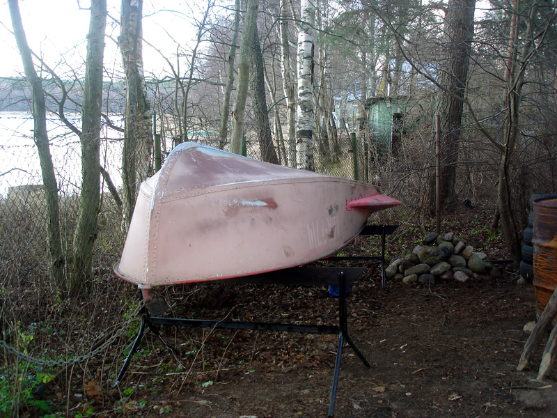

25 ноября сезон закончен,лодкам на зимних квартирах.
При подъеме на берег оказался на релкоксть тяжелым транец,ну гораздо тяжелее ,чем у Сарепты,Похоже пенопласт в ьулях попил вдоволь.Да...70 винтиков м4,закрученных в 1973 году ждут героя...

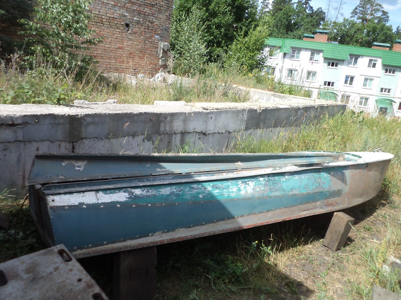

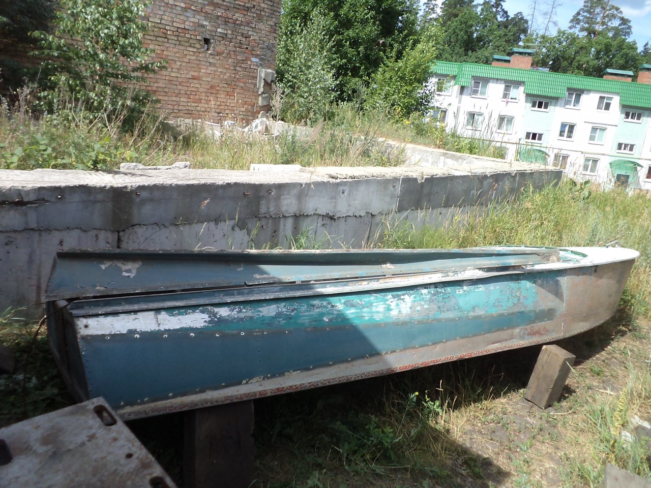

Привет всем. Саша, винты на булях я отвернул легко, но они были заводские и их там не 70шт а 114шт и они М5 с резиновыми прокладочками под шайбами. Посчитай сам. Лодка твоя перекрашена, и внутри то-же, и решётка в багажнике не заводская. Не разочаровал ?:)
avk648
28.05.2015
698
111
Сарепта,Казанка-м , до них Казанка-огрызок, Пелла-фиорд ,П-4, Днепр, Нептун-3, Ладога-2, Москва-2, Амур-В
Эвинруд 30, Нептун-23, ЗИФ5, до них Москва 12.5, Москва-30, Вихрь-25,30, Вихрь 3-х цилиндровый
-Привет всем. Саша, винты на булях я отвернул легко, но они были заводские и их там не 70шт а 114шт и они М5 с резиновыми прокладочками под шайбами. Посчитай сам. Лодка твоя перекрашена, и внутри то-же, и решётка в багажнике не заводская. Не разочаровал ?:)
А краска таки заводская,сначала тоже думал, что розовая палуба и були-доморощенный тюнинХ,ан нет
у приятеля такая-же воронежская лодка в такой-же цветовой гамме,она у него от деда и ее точно никто не красил :)
Эти лодки выпускали 4 или 5 заводов и каждый норовил сделать по своему.Заклепки на днище были впотай и головками,днище может быть с приклепанными стрингерами и зигованное без продольного набора,були герметичные с пробками и приклепанные,с пенопластом и на болтиках,
число болтов у лодок разных заводов может быть любым.У меня 32 или 34 на буль и 3 или 4 держат кормовой блок плавучести,который придется вынуть для доступа, а вот резиновых прокладок на болтиках нет.
И наконец почему пайол багажника не оригинальный?Я даже фото не выкладывал :)

Саша,на твоих фото прекрасно видно решётку багажника. Решётка заводская из двух частей и рейки вдоль. Первые "Вороны" шли с клёпками на днище под патай как и у "Татарок"и были очень ходкими,но ... металл стал тоньше и лодка хлипкая.

Д-дистанция, а пайол багажника - если по отношению к килю, то рейки перпендикулярно.

Костя,ты лично покупал Казанку новую заводскую в магазине ?
Да нет, конечно. Но в багажнике лежала эта решетка, по виду такая древняя! Сомнений не было, что это - оригинал.

-Саша,на твоих фото прекрасно видно решётку багажника. Решётка заводская из двух частей и рейки вдоль.
Думаю,для корректного сравнения нужна лодка воронежского производства, днище с реданами.
Каждый из заводов мог делать пайол своему,исходя из наличия материала или кроить его из-за нехватки в конце квартала,все ИМХО.
P.S. Забыл,была еще кормовая секция ,ее я отдал приятелю,так вот размеры реек,цвет и криво забитые гвозди один в один.
Возможно,спорить не буду. Сам покупал в 1969г с рук ,но не топтанную"Татарку" ,в 1970г то же в магазине, в 1972г в магазине "Татарку" с булями (неделю назад продал),по разнарядке приходило несколько "Ворон" и у всех в багажнике рейки были вдоль. Возможно позже стали делать поперёк.

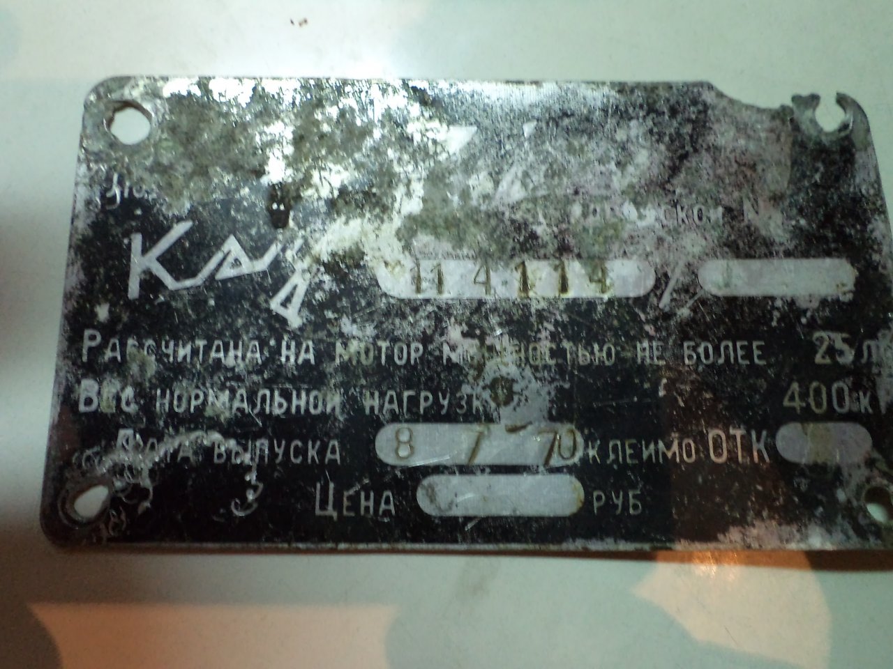

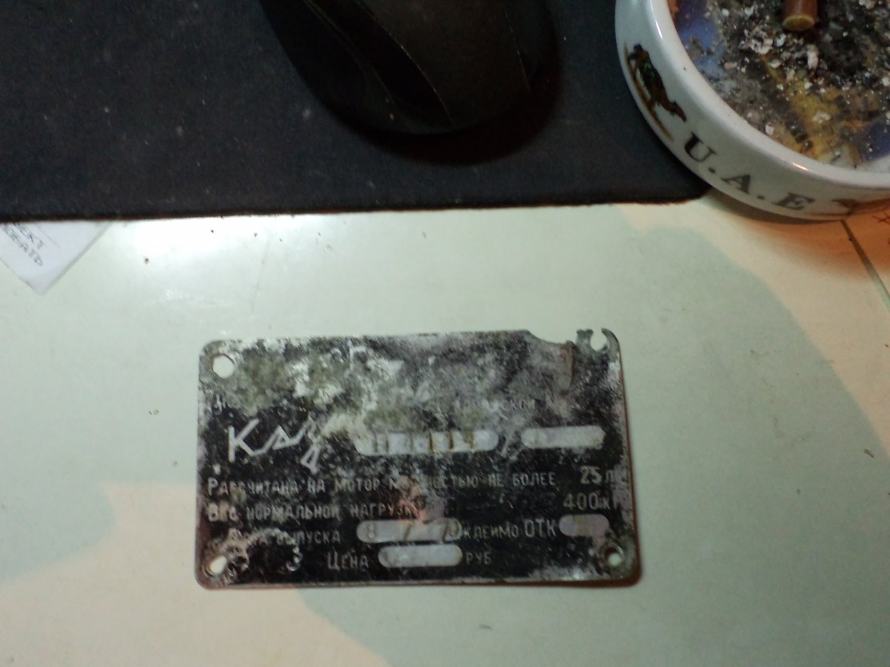

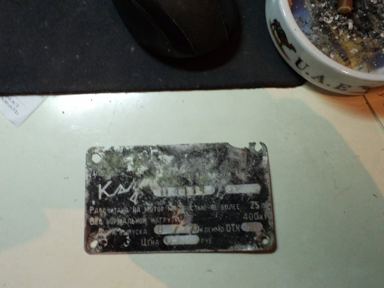

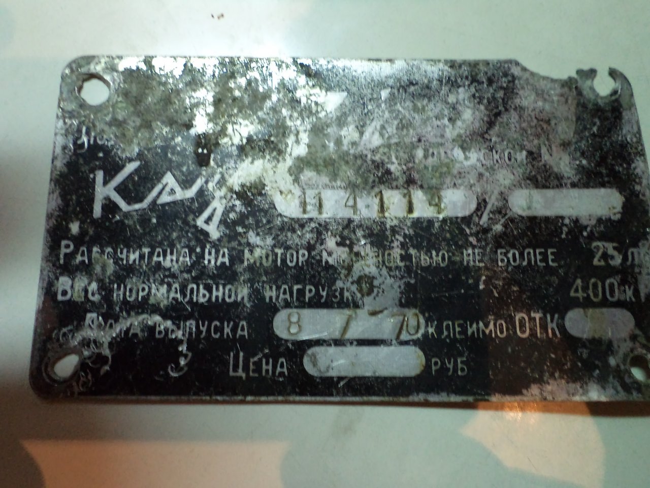

Вот шильдик нашёл от лодки которая осталась, шильдик "Казанка-М" 1972г отдал с лодкой.
1. У моей Козы 70 года решетка именно такая.
2. Договорились же в другой теме не называть эти подштамповки/ребра жесткости реданами:ayayay
Андрей,какая именно из двух частей или одинарная ? Просто интересно.
13 581
3 299
СПб, Gigantic Onions.
Афалина-390, Романтика, Казанка
Ямаха 40 XWS, Ветерок-8М, West Bend 12 и еще куча старья.
Продольная из двух частей на моей была.

Причем пайолов не было, а решетка в багажнике осталась.
