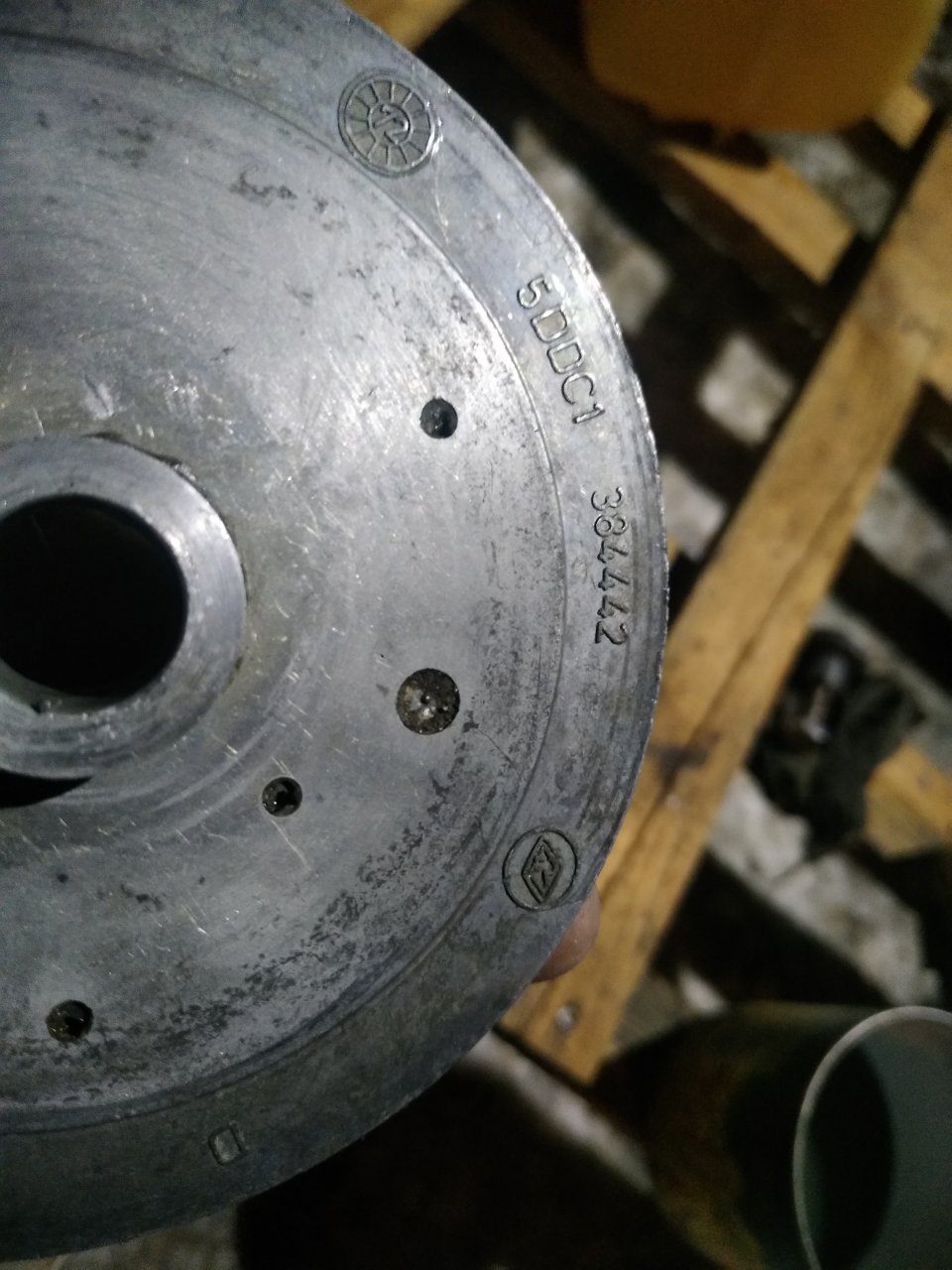

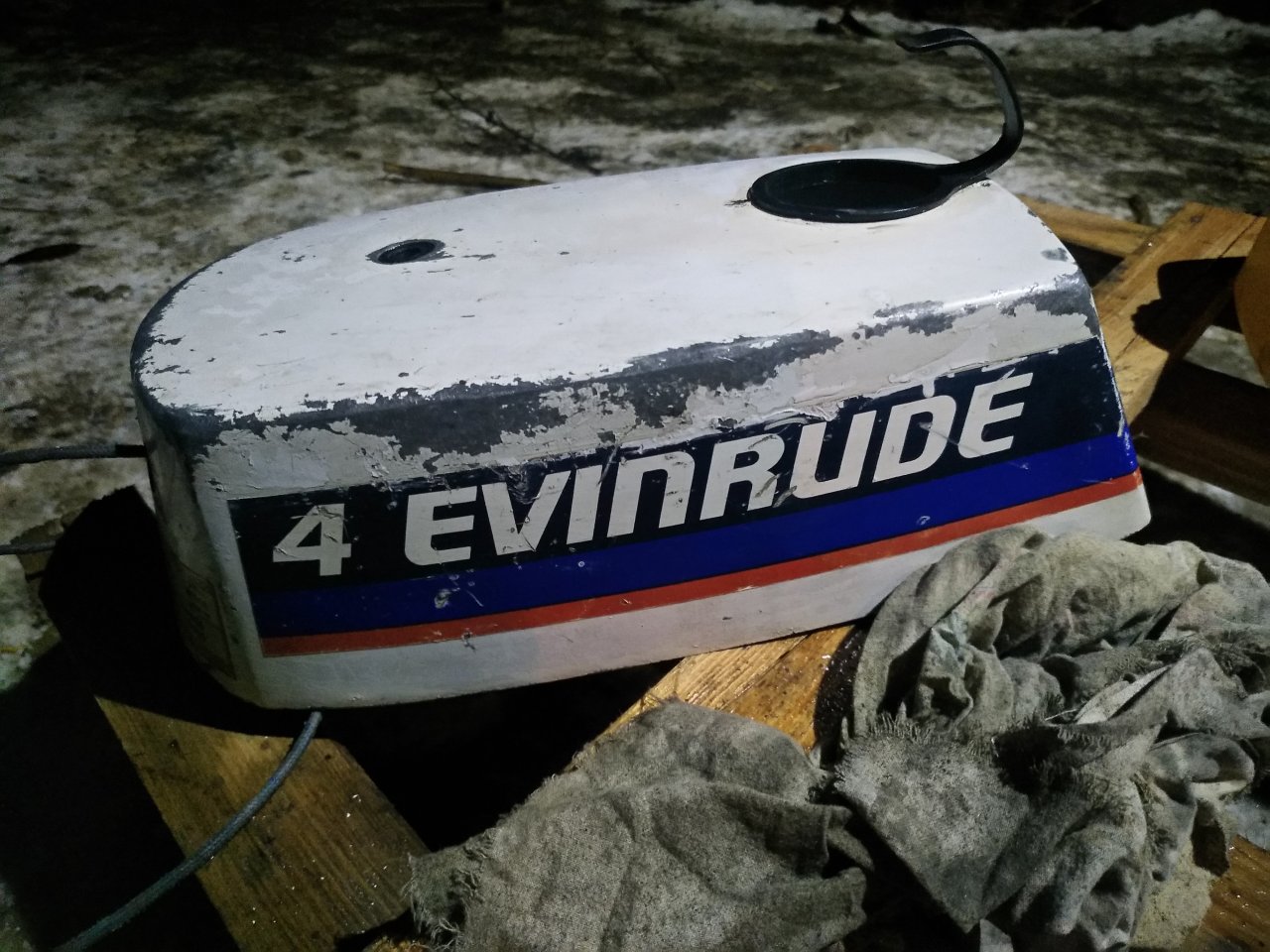

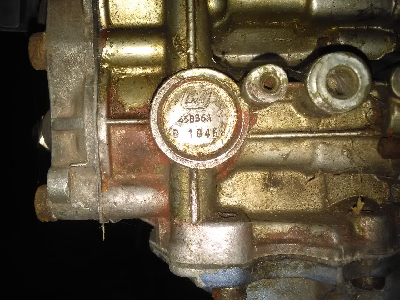

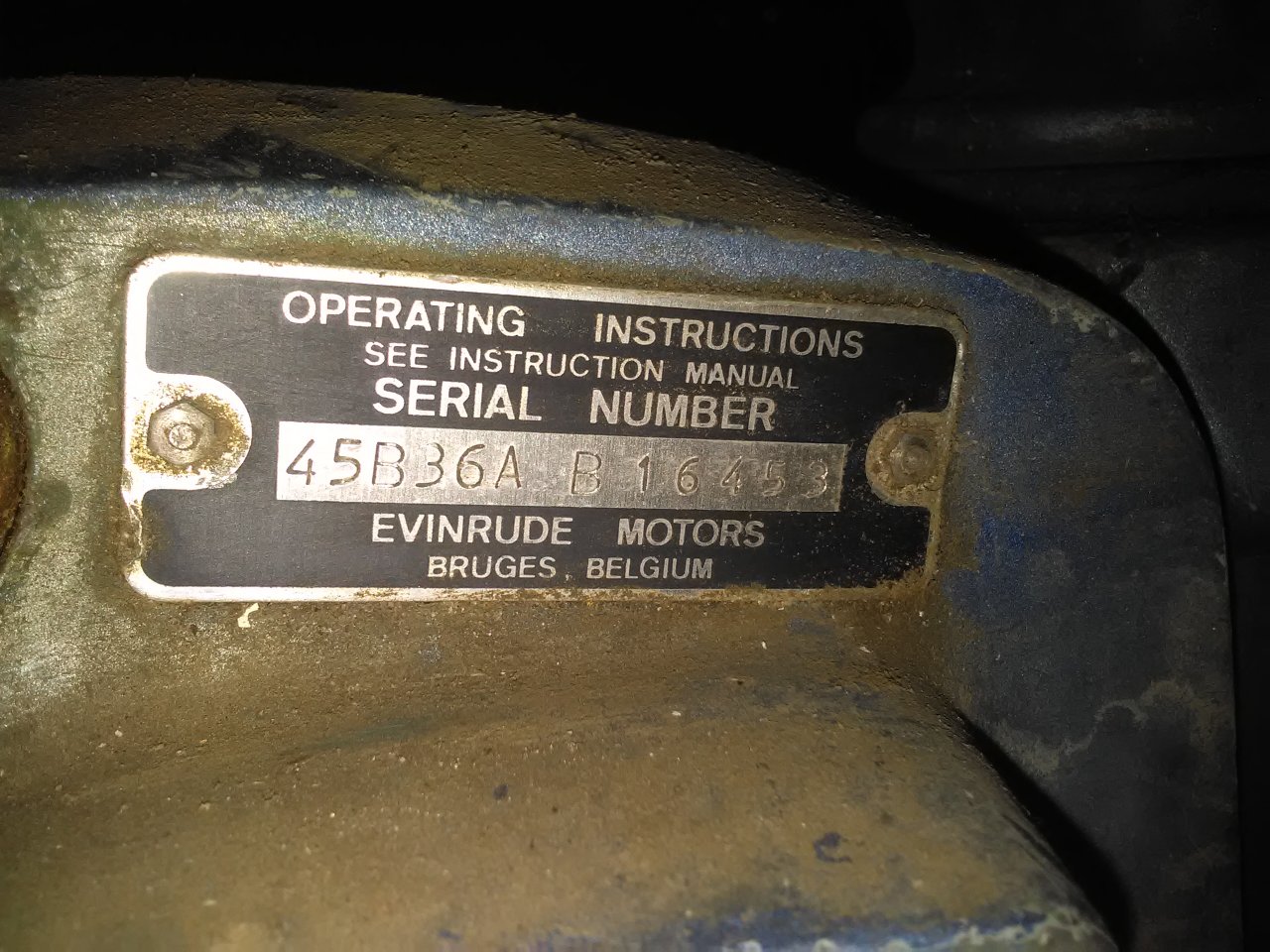

по их каталогу 4л.с. 1975г двигатель 4536А. но он не такой, как у меня. :(
мой, похож как на видео
корпус редуктора имеет номер 385898, крышка помпы - 313678 3DDC4
это похоже на Evinrude 2л.с. 1975г. только мотоголова двухцилиндровая, 4л.с. и капот тоже как у 2л.с.
были такие моторы?
крыльчатка вроде бы эта: 382221 (646-44352-01 P45/2A/2B/2C 18-3072)
были такие моторы?
Посмотреть вложение 141685Посмотреть вложение 141686Посмотреть вложение 141687
На али есть картинка с размером, посмотри, свой вал замерь.

Предположу что нога от 4-ки DeLux а верх от 4-ки обычной

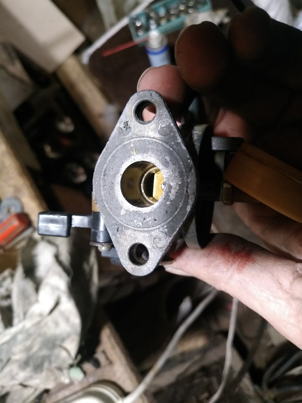

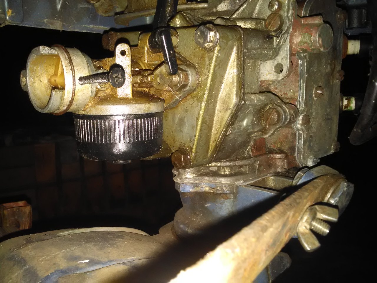

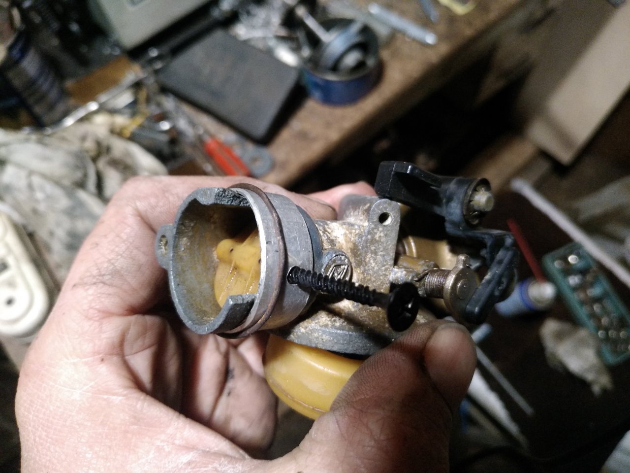

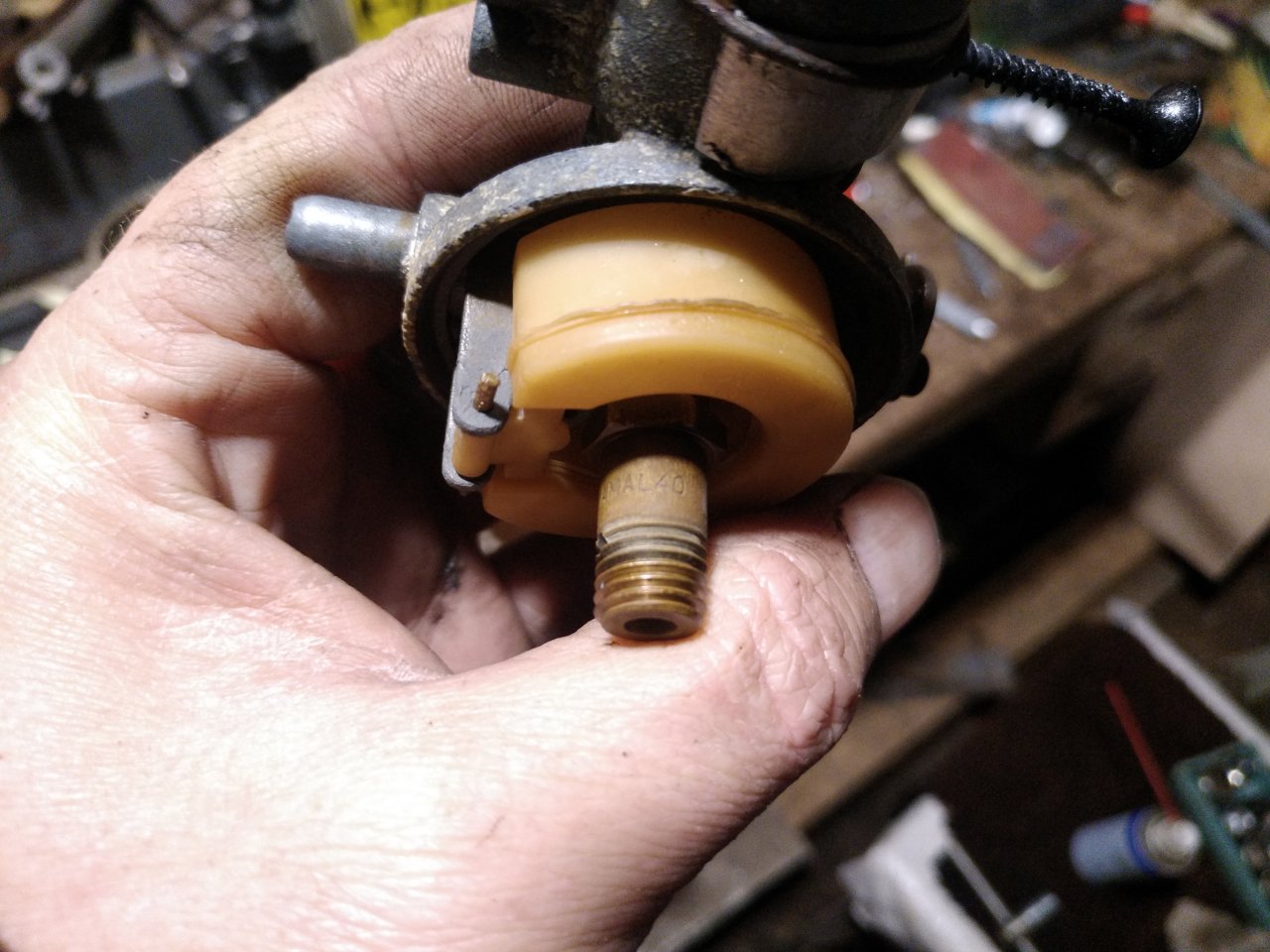

Продолжаю разбирать.
Что не так с карбюратором?
AMAL 594/100/C
4BR73C

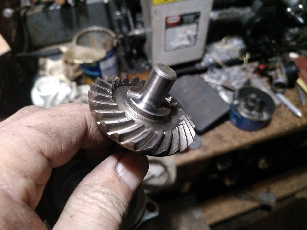

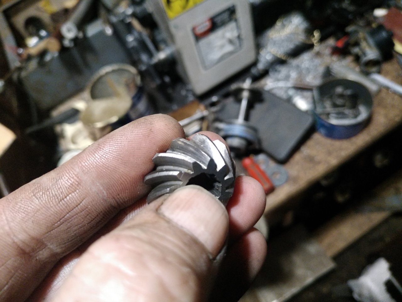

Ну и несколько общих фото
P81206-193916.jpgP81206-193943.jpgP81206-200159.jpgP81206-200233.jpgP81206-200521.jpgP81206-200537.jpg

Спасибо, но все они копируют BOATS.net а там нет в каталоге такой модели. у них четверка с внешним баком, другим карбюратором и конструкция помпы другая. или может у меня колхоз..
все каталоги сделаны по американским моделям. На бельгийском заводе и номера моделей отличались, да и по годам выпуска может быть разница в самих моторах.
