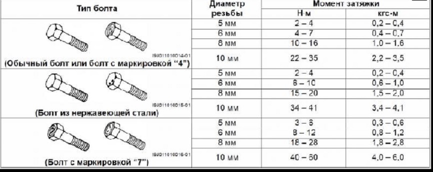

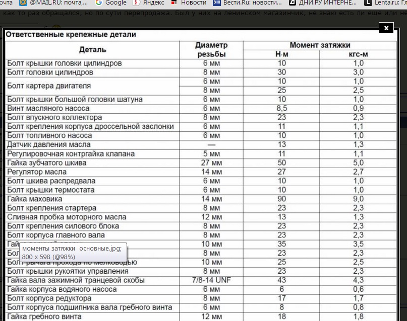

М Моряк79 ст. матрос Регистрация 15.02.2018 Сообщения 47 Карма 0 Город Москва Имя Алексей Лодка Обь Зич Мотор Нептун 23 03.12.2018 #3 Спасибо. Еще нужен мануал с моментом затяжки всех болтов. Я собираюсь перебрать мотор.

N NikolaiV матрос Регистрация 14.12.2018 Сообщения 5 Карма 1 Город Москва Имя Николай Лодка ПВХ Мотор Сузука 9.9ДФ 14.12.2018 #5 Добрый вечер. Посмотри тут по полнее - https://drive.google.com/file/d/0Bwhy9Vu0zYS7TGk2enB1UEh2Rkk/view Все болты до 6 мм - 1 кгм, болты 8 мм -1,5 -2 кгм. Алюминий осторожно с затяжкой. Мотор проблемный , трясет его на ХХ. Прихватывает коренные из за не хватки масла , так что ХХ по выше немного.

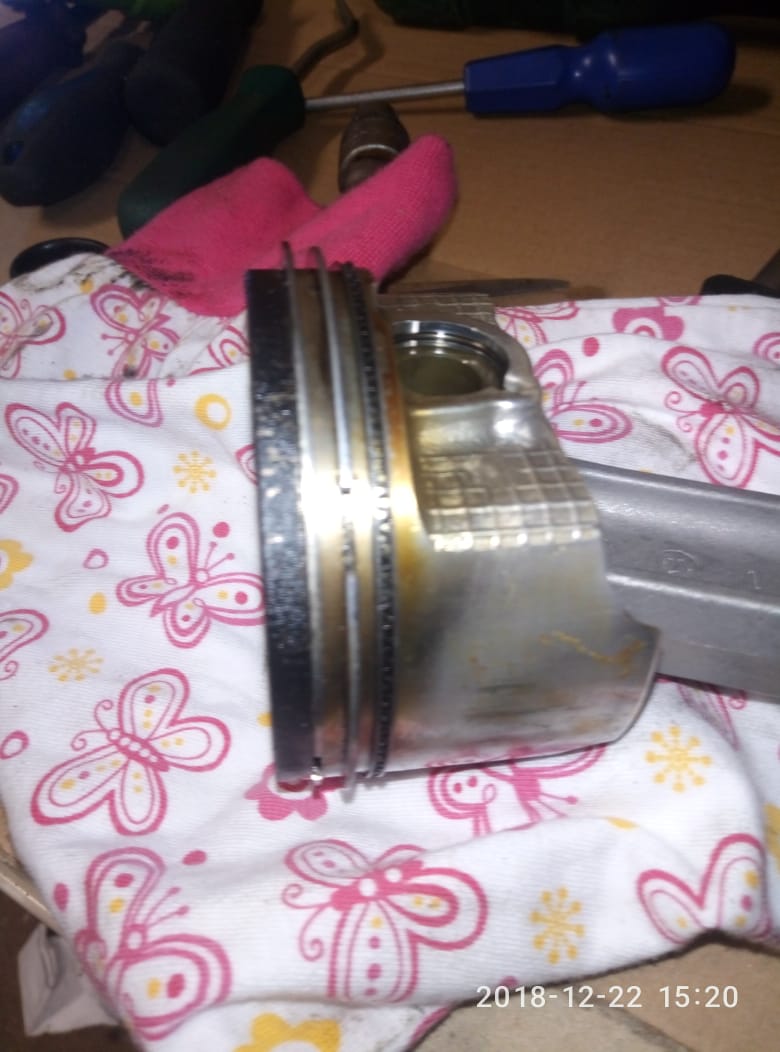

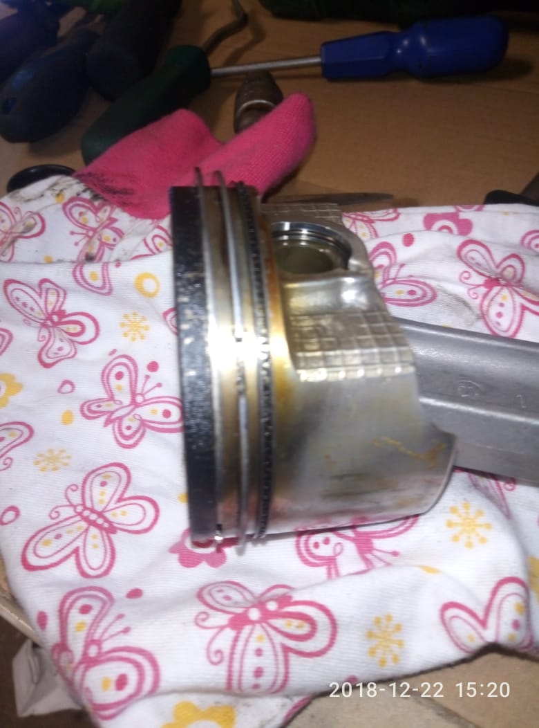

М Моряк79 ст. матрос Регистрация 15.02.2018 Сообщения 47 Карма 0 Город Москва Имя Алексей Лодка Обь Зич Мотор Нептун 23 06.01.2019 #6 Спасибо за мануал. Мотор разобрал цилиндры живые только замки на кольцах неправильно стояли Вложения IMG-20190106-WA0000[1].jpg 81,8 КБ Просмотры: 743
N NikolaiV матрос Регистрация 14.12.2018 Сообщения 5 Карма 1 Город Москва Имя Николай Лодка ПВХ Мотор Сузука 9.9ДФ 06.01.2019 #7 Привет. Это про маркировку и момент затяжки Вложения Маркировка болтов и момент затяжки.jpg 84,3 КБ Просмотры: 972 Усилие затяжки болтов на моторе.jpg 192,3 КБ Просмотры: 754

М Моряк79 ст. матрос Регистрация 15.02.2018 Сообщения 47 Карма 0 Город Москва Имя Алексей Лодка Обь Зич Мотор Нептун 23 25.02.2019 #11 Перекрут и аллюминивый шатун пополам и блок шинкует в мясо
