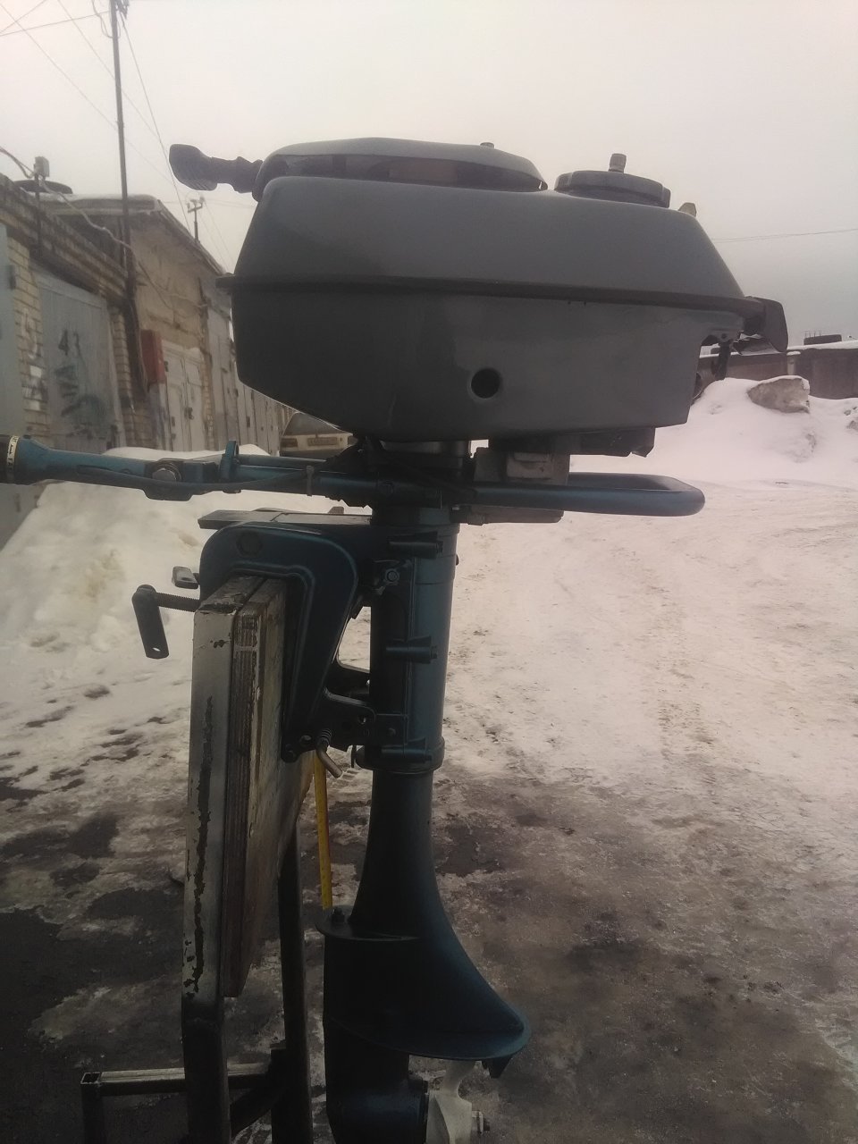

Ямаха, Эвенруд, Джонсон,Тоха, Пента -И еше есть .
Старенькая -замучала !
Раз пять разобрал собрал !
Работает на холостых идеально , на передаче- как только выходит на максимальные обороты 5 секунд и глохнет,дернул за стартер опять работает!
Карб.,перебрал, зажигание перебрал,сальники новые. Помогите советом.
С меня чего скажите .
С уважением Руслан .

Руслан а с бака нормально подача?

Думал и на это . бак снимал делал отдельное питание ,тоже так .
а вот если я мотор опустил в воды точно по уровню кавет .плиты - от будет " перекручивать " себя ?
9 570
6 254
Не понятно написал. У тебя обороты меняются в зависимости от заглубления мотора? Если да, и если выхлоп реализован в воду - попробуй его поизучать. От него зависит наполняемость цилиндров смесью и их самоочистка.

Руслан при нормальной компрессии уровень воды не критичен .Тут два путя .попробовать зазор чуть меньше сделать или уровень в карбюраторе поболе.

Спасибо ,делал так, чуть лучше -еще зазор уменьшу!
Я опустил мотор в воду до уровня кавет.плиты -это хорошо или плохо .
-норматив 4-5 см от кавет .плиты ?
Или долить компрессию до уровня)))

Руслан, при любом уровне должен нормально работать. Компрессия сколько ?

компрессия -9 ,пока отложил моторчик поставил рядом кувалды пусть побоиться!

КУвалда сработала! Шутка ,
Заменил карбюратор поставил с большим объемом поплавковой камеры.
И банально заменил конденсатор -ну пять раз и мотор заработал как нужно!
Спасибо всем за диалог!
