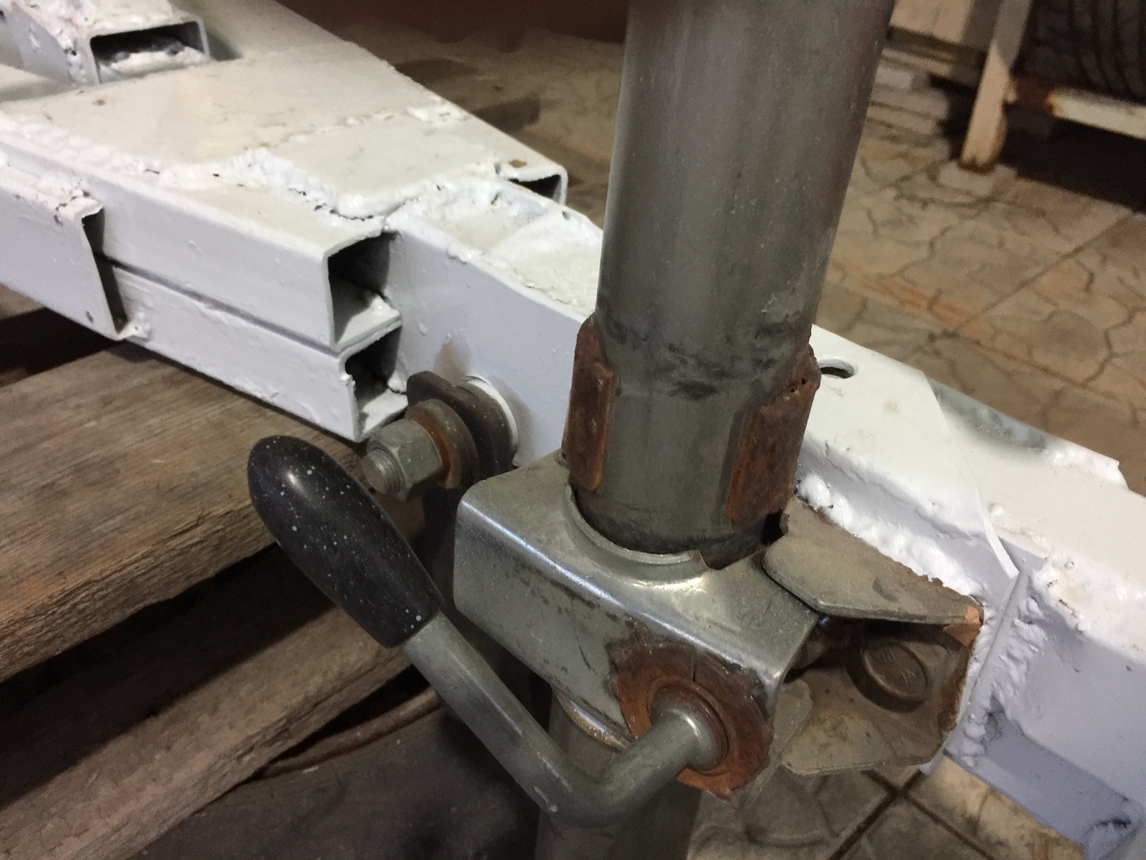

Доброго всем вечера, проблемма с этим колесом. Постоянно прицеп на нем опускается, заводской зажим не держит толком. Может есть способы модернизации?

Нагрузка на колесо соответствует паспортной?
8 482
3 265
Есть.У меня тоже было такое.Я разрезал трубу(по моему-Ф42) на отрезки длиной чуть менее ширины зажима и эти отрезки разрезал пополам.И вот эти половинки приварил на корпус колеса с промежутком в 10 мм.Теперь корпус не скользит по зажиму,а держится на этих приваренных сигментах.Если непонятно-могу выложить фото.

а можно фото, а то так не понятно. Нагрузка вроде невелика.

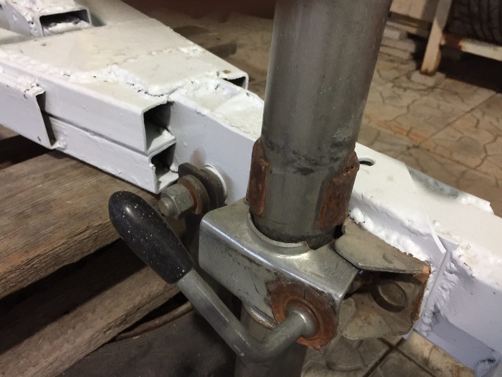

Сейчас рассветет-сделаю.
8 482
3 265
Так я наварил два уровня-один зажат.Обхват поучается надежным-и колесо не соскальзывает.

спасибо

Саша, не жалко цинк жечь? Я не стал))
Понимаешь,Андрей!Иначе зажим не держит и конец телеги постоянно скользит вниз!Как-бы беды не приключилось.Я-то об этом знаю и ноги под дышло совать не буду,а другие?Останется человек,не дай Бог ,без стопы-кто будет виноват?Уж лучше лет через пять-семь новое колесо купить,чем так рисковать.
4 197
Понятно.. Просто у меня наоборот, в поднятом положении от вибрации на ходу опускается и начинает елозить по асфальту. Вот я резинкой и прихватываю, этого достаточно. А так, как у тебя вроде не сползает.... Не поняли друг друга)))
