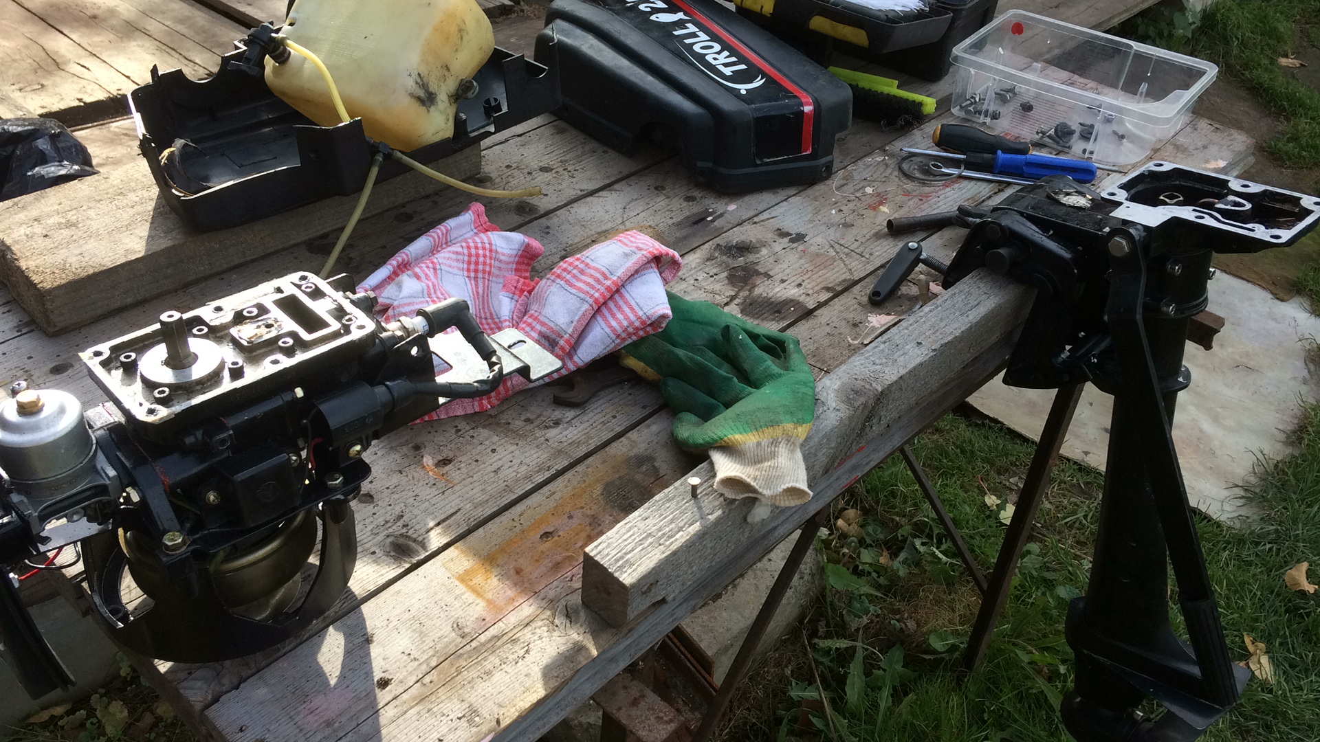

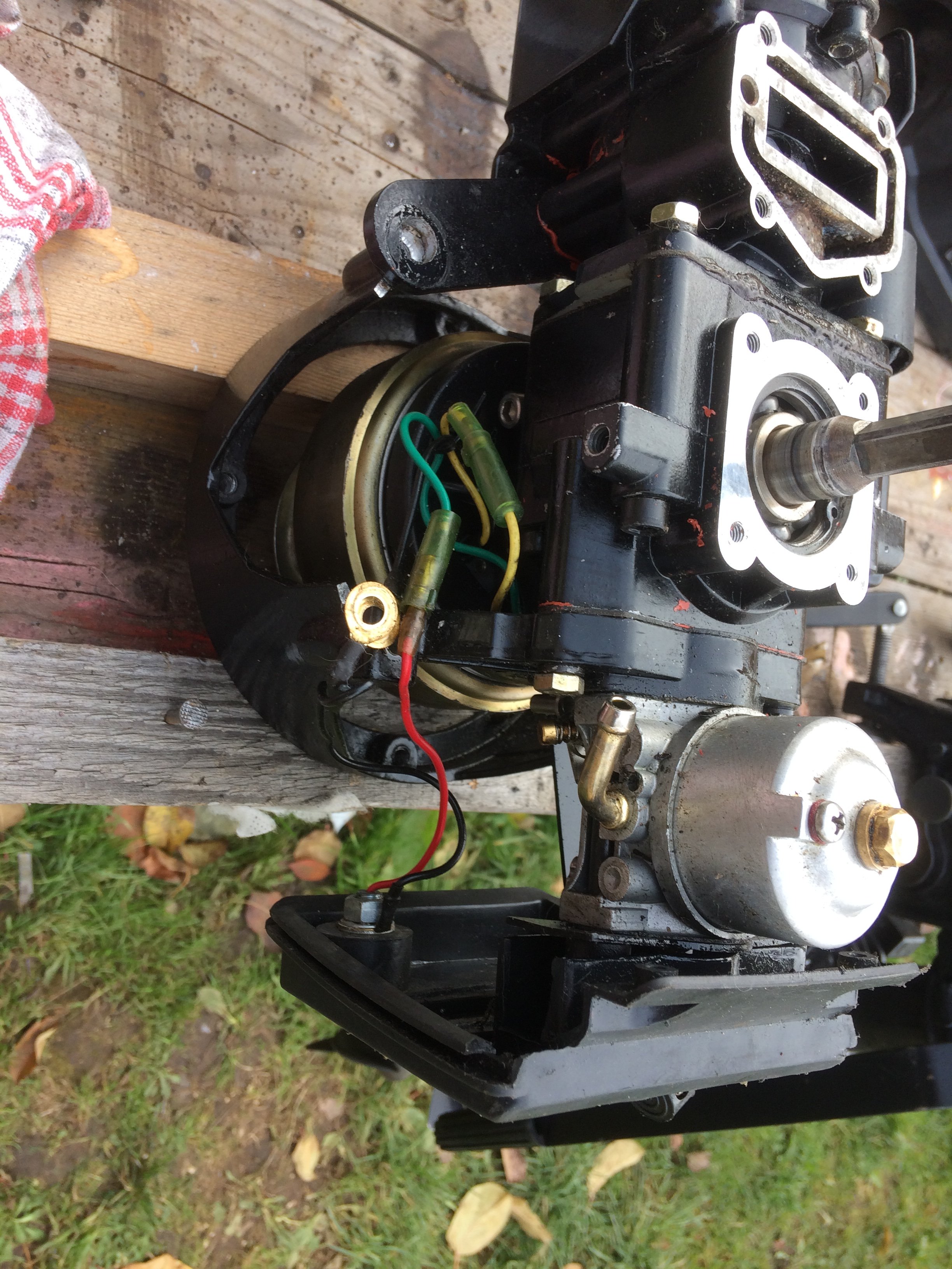

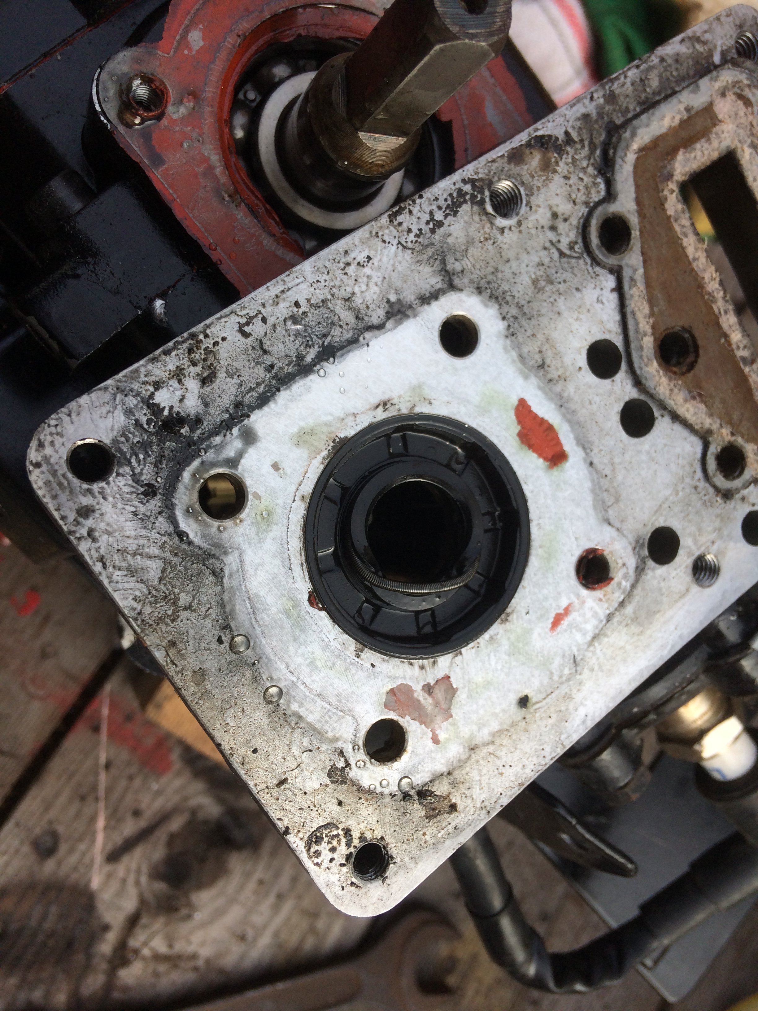

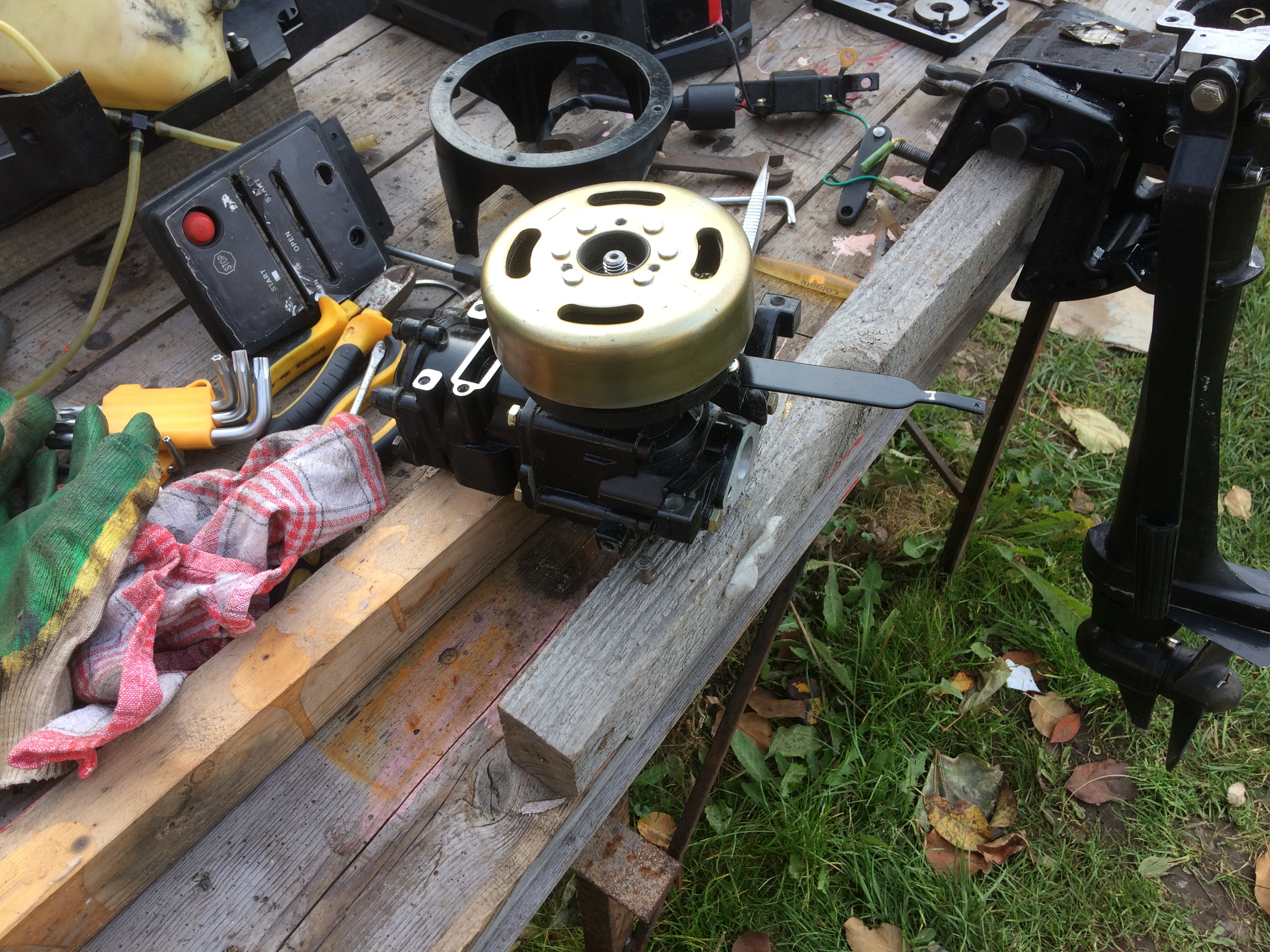

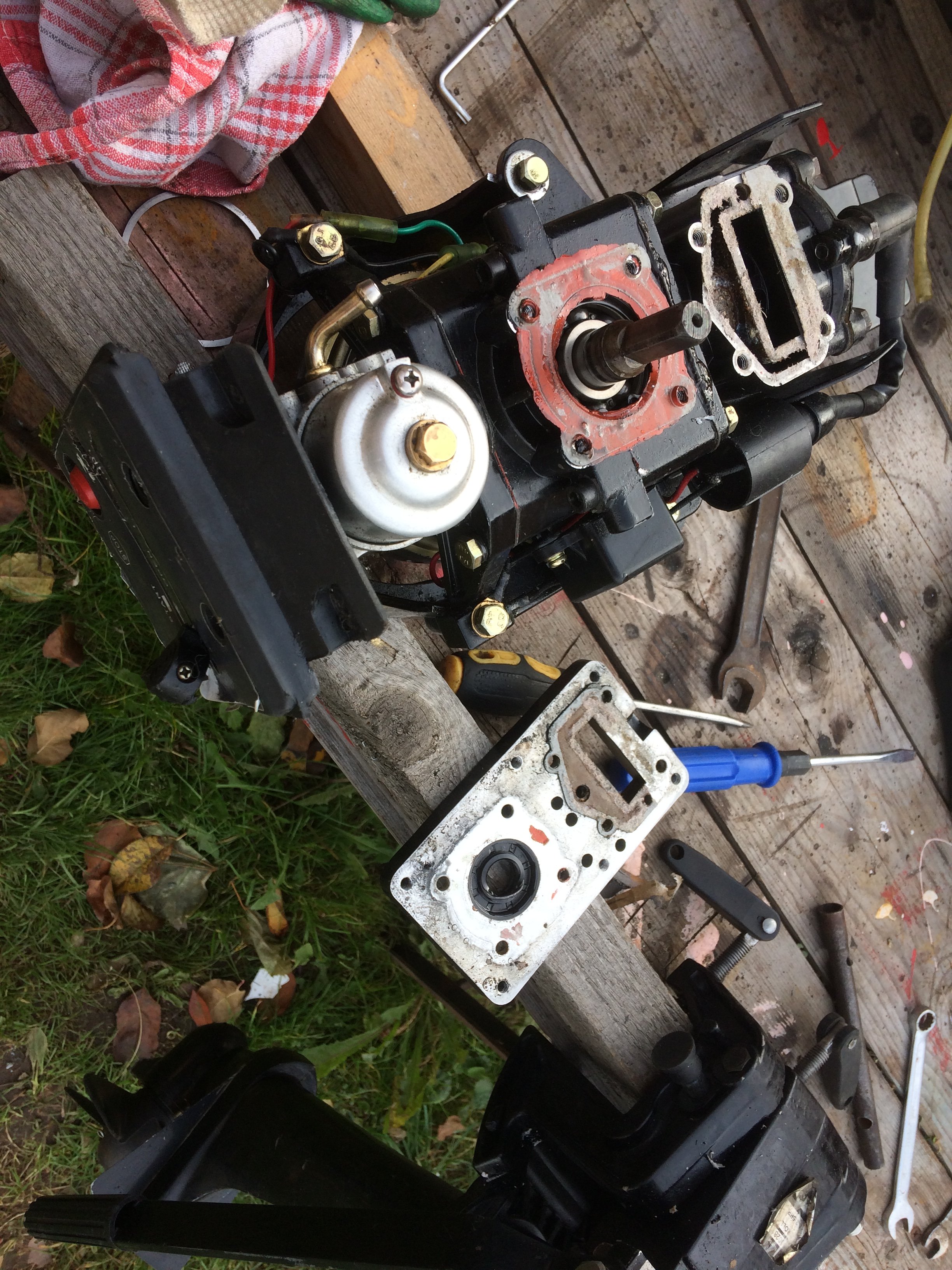

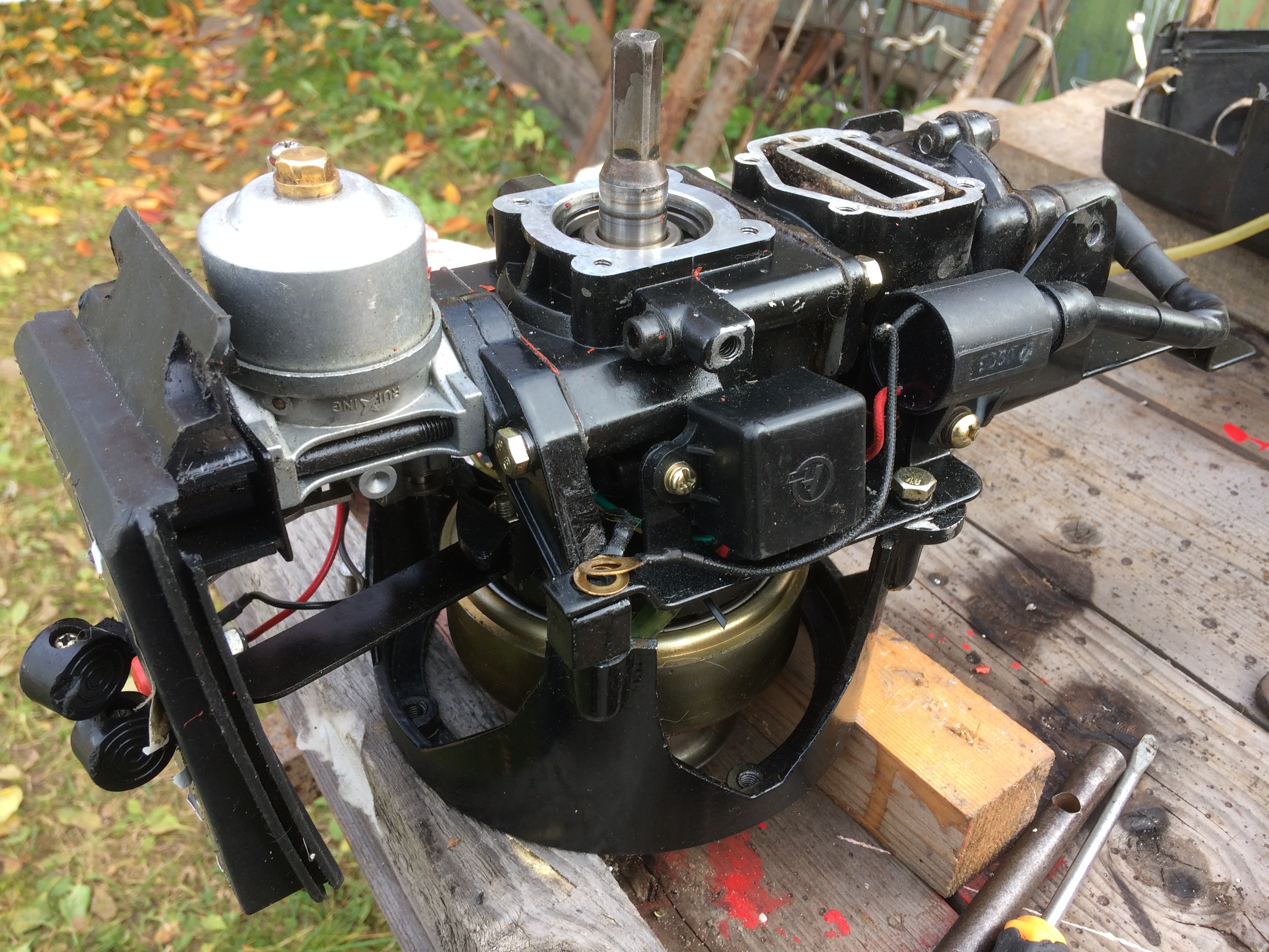

По случаю необходимости "карманного" мотора приобрёл такое чудо техники, мотор заводится и работает, но есть какието провалы в работе и не держит холостые, решено проверить полностью, потому что куплен с непонятных рук, как оказалось мотор разбирали и собрали рукожопы, всё перемазано герметиком, сальник установили криво, в месте работы нижнего сальника эмульсия, до верхнего не добрался ещё нет съемника маховика и у прошлых хозяев похоже тоже не было, единственное место которое не измазано герметиком верхняя шейка, скорей всего подшипнику тоже кирдык.

Зря поспешил раскидывать не обдумав план действий, и не покурив форумы. Мотор в целом нормальный и достаточно надежный. У меня с 2010 года , сейчас за сезон литров 30 на нем выкатываю , первые лет пять только на нем и катался то и до 70 за сезон уходило. Собирается на герметике, это правильно, имеет один глобальный косяк, отсутствие стакана помпы, (при больших пробегах протирает крыльчаткой алюминий и перестает качать) но это исправимо. По мотору много написано на киевском домике рыбака (тема о моторе Фишер, это украинское название Тролла) советую почитать хотя бы по диагонали. Будут вопросы задавай.
Могу по вайберу.
Могу по вайберу.

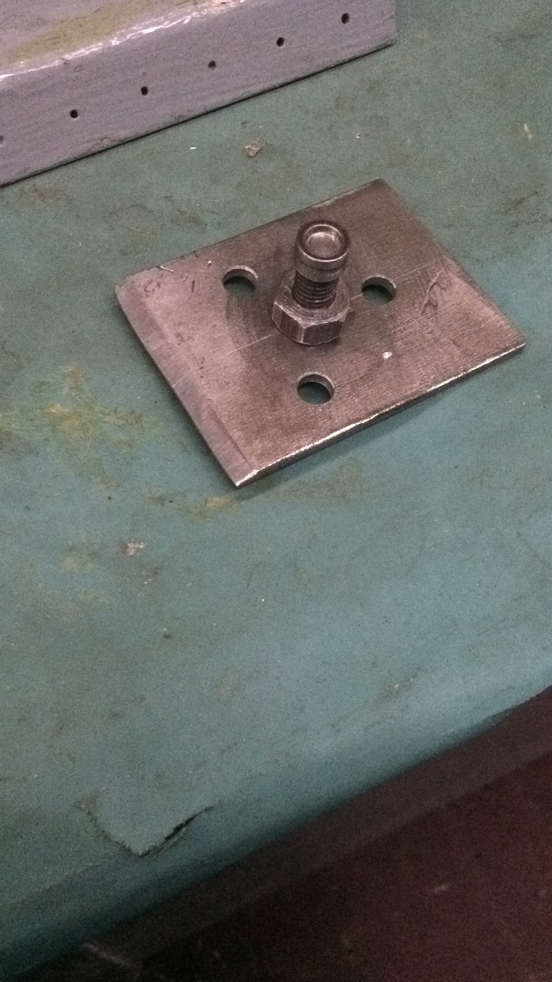

Вопрос пока один, съемник! тут два варианта вижу, чтоб зацепиться за места крепления храповика или подобрать от скутера я так понял который ввинчивается как нептуновский

Съемник делал сам , из куска металла 6мм толщиной, дрель и метчик на м-10, болт обточить на наждаке, и готово. Не спеши половинить картер. Нептуна у меня небыло, какна нем незнаю, а на фишере как на Вихре, три болта к маховику и давить в коленвал. Диаметр шейки маленький слетает моиентом

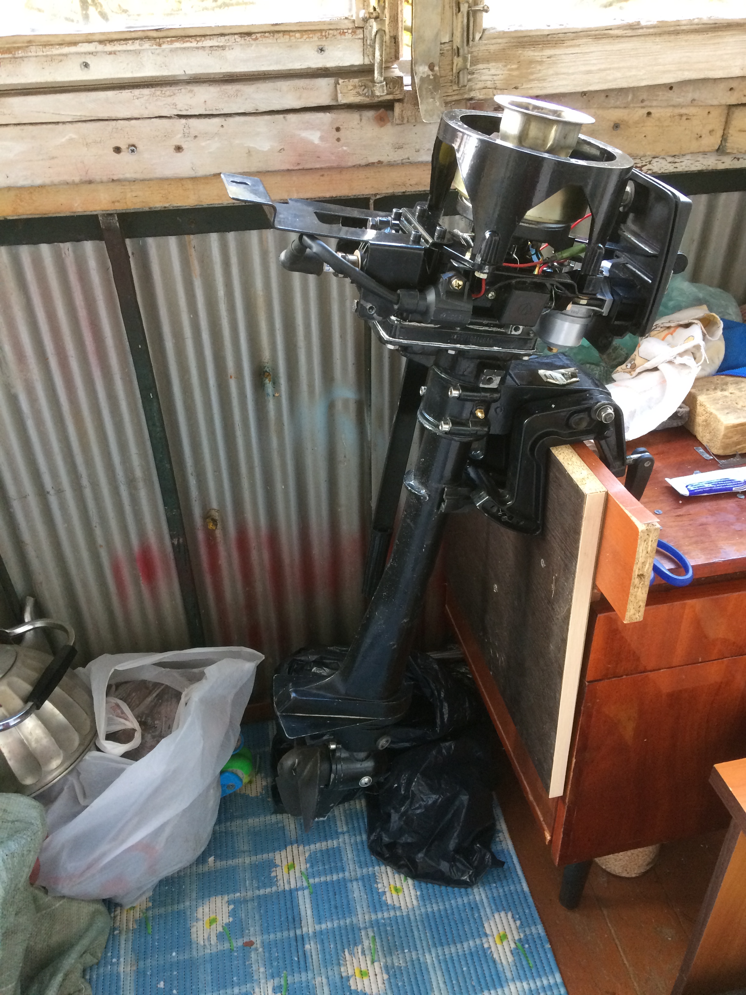

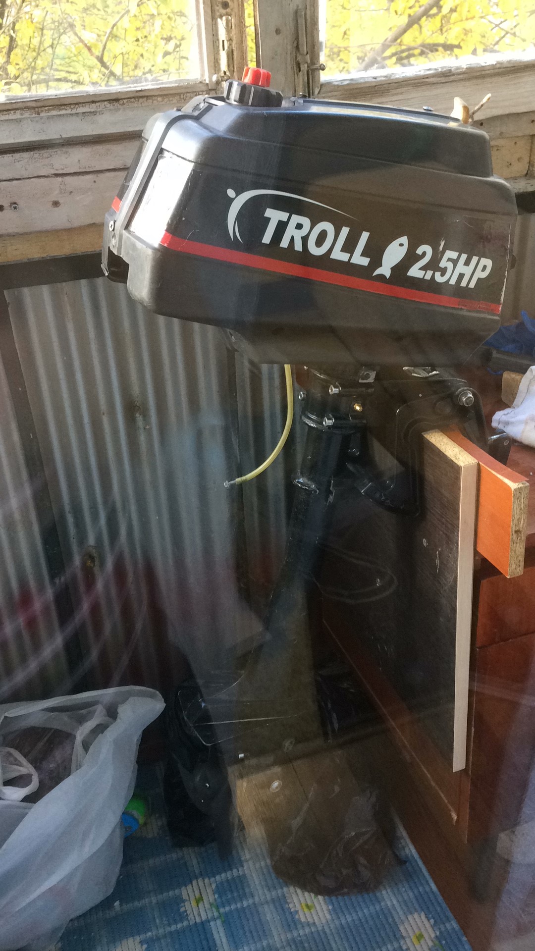

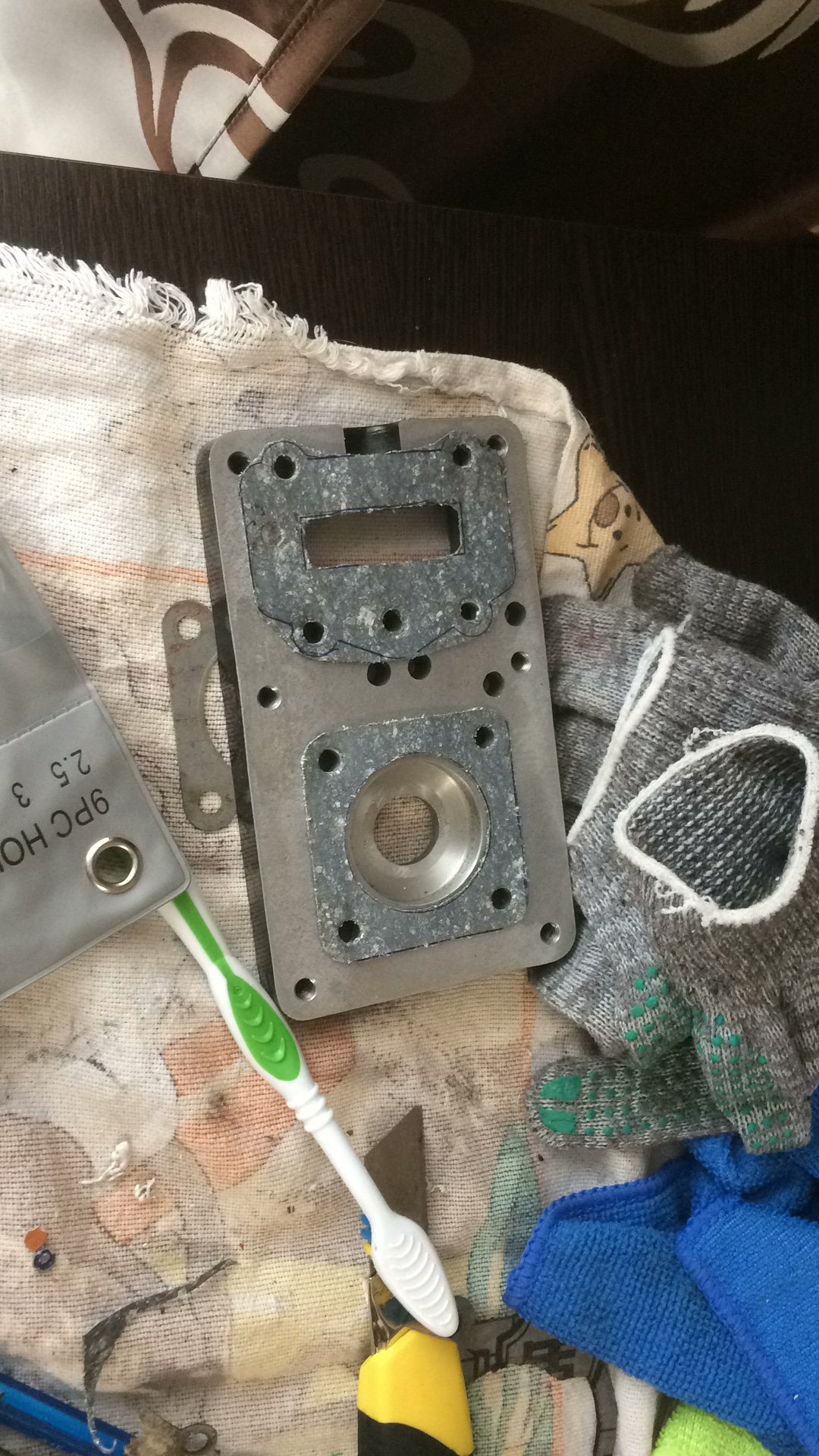

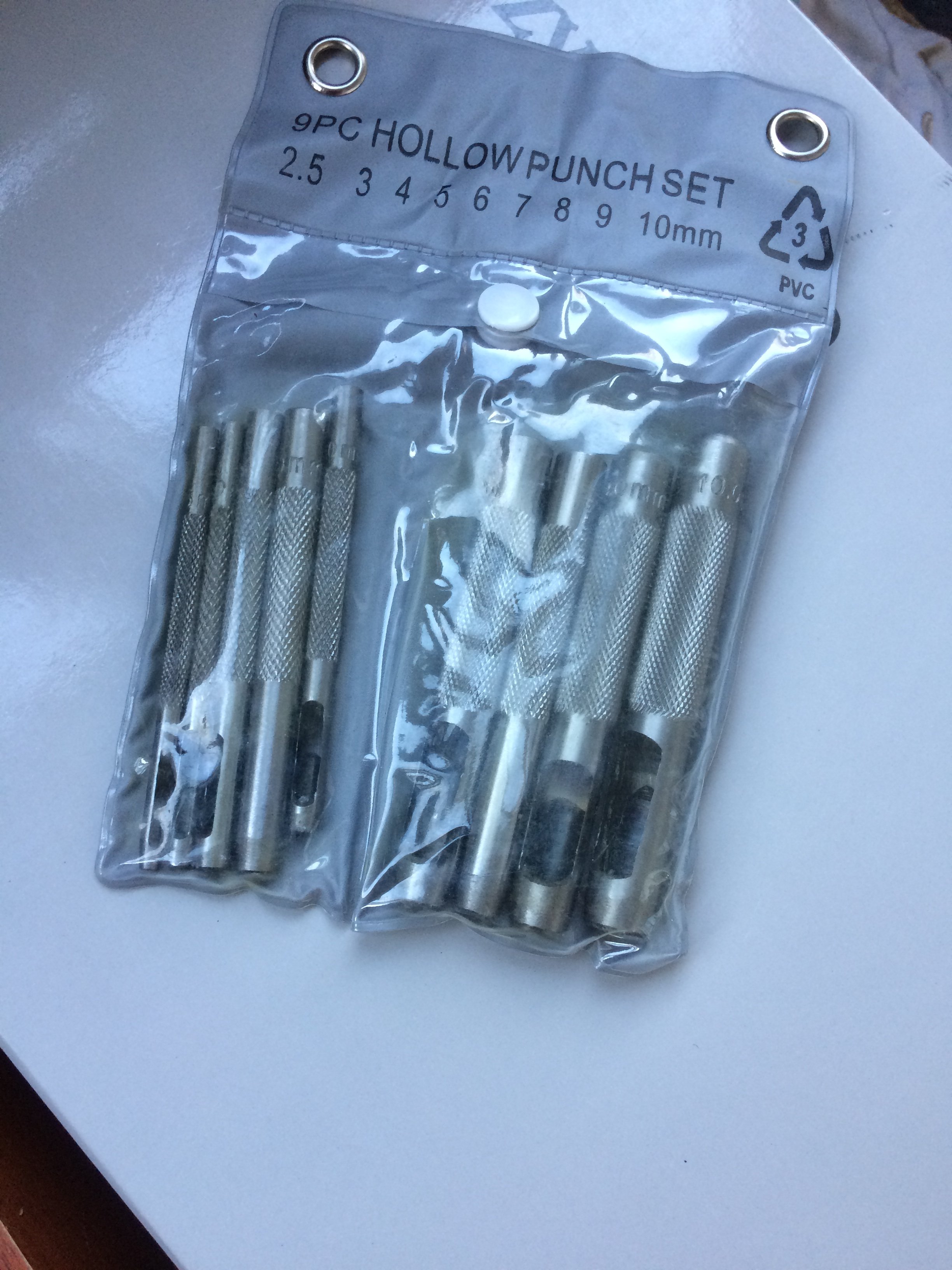

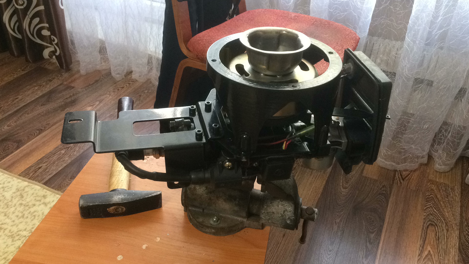

вот и всё, мотор вернул в исходное состояние, только с новыми сальниками и подшипниками, вопрос со съемником решил в гараже подручным металлоломом, для изготовления прокладок купил набор пробойников, сегодня надеюсь на испытания и скорей всего уберу
на зимовку...
