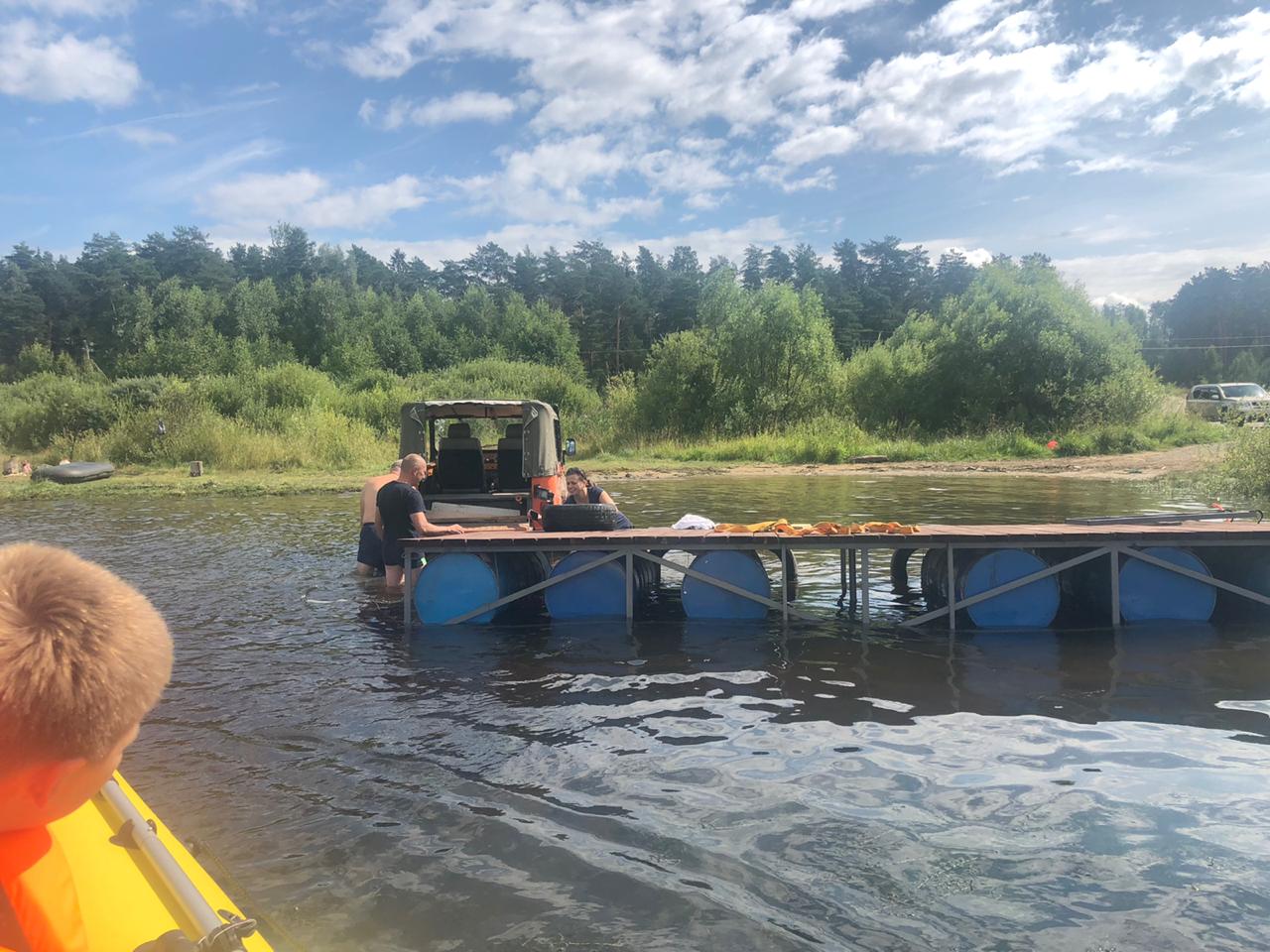

Всё получилось, стационарная часть 1х6 метров, "трапик" метра полтора и понтон 2х6 на 12 бочках.
При изменении уровня воды трапик превращается в лестницу.

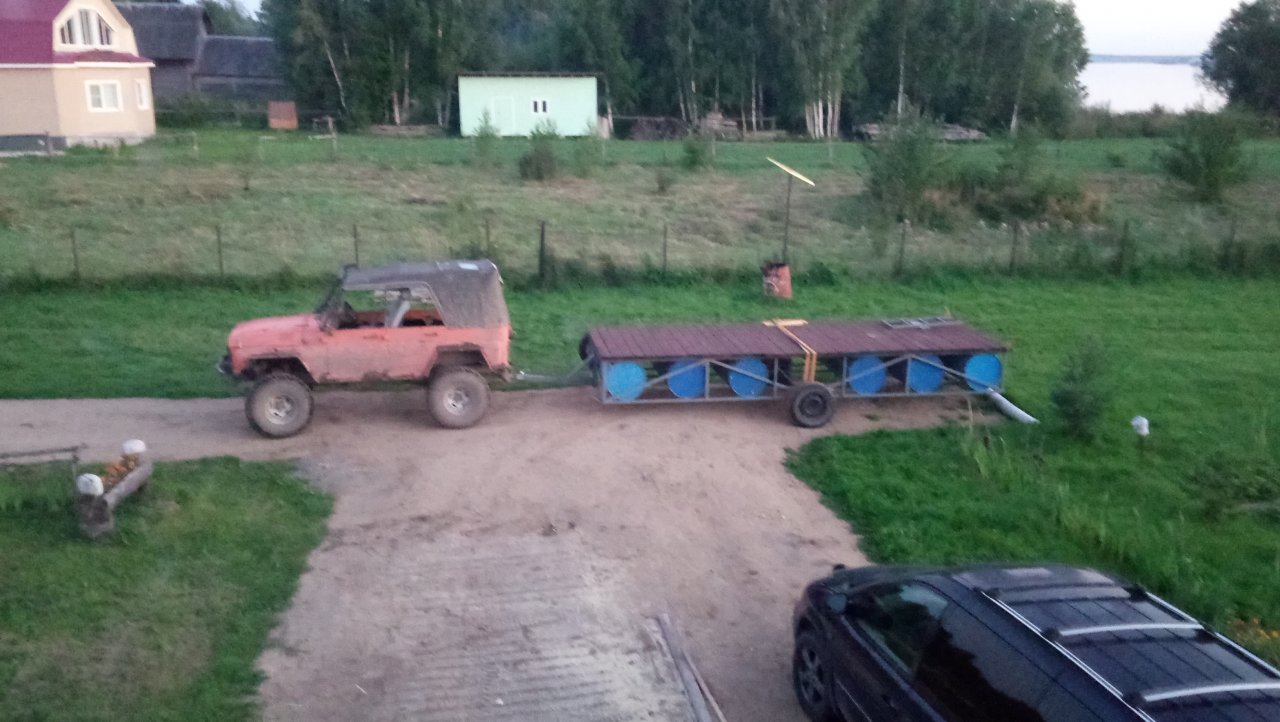

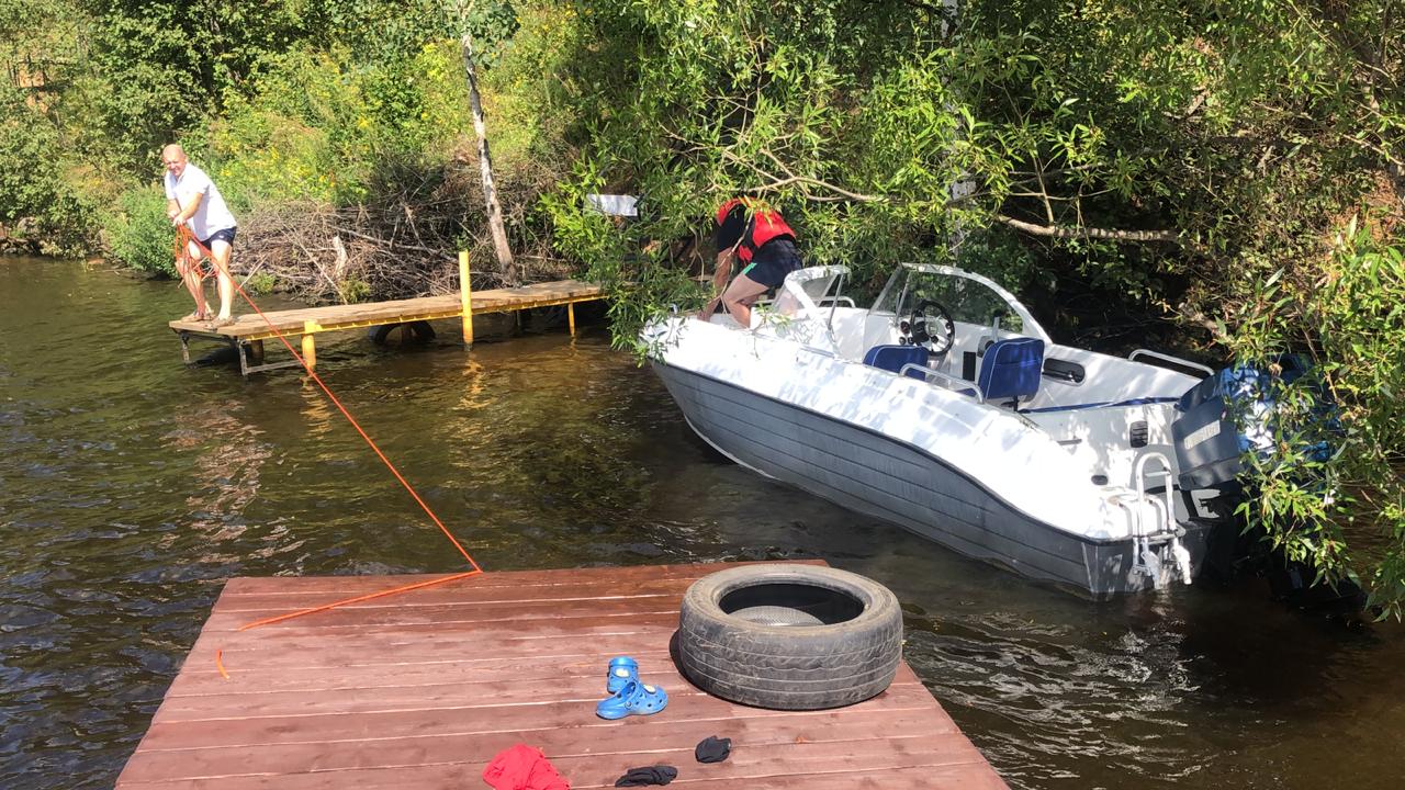

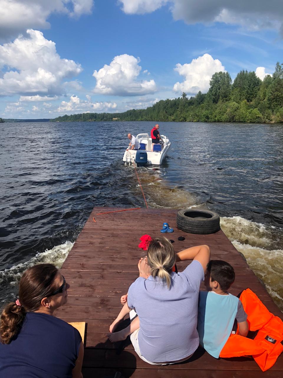

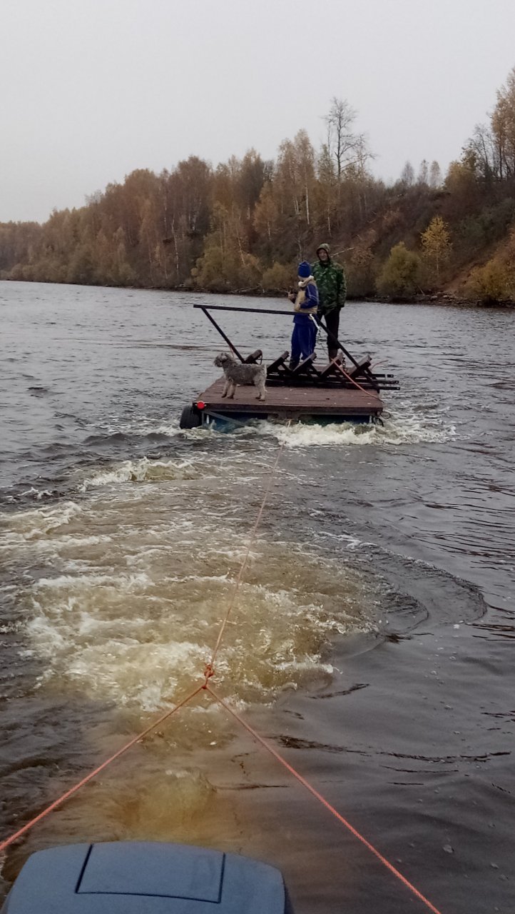

Готовлюсь к завершению сезона.
Вода по прежнему высокая, но уже весьма прохладная, чтобы купаться без "средств защиты", теплее в этом году уже не станет.
Затеял демонтаж понтона на зиму.
В целом все прошло хорошо, по дороге к дому колесо только отвалилось. Но я справился)

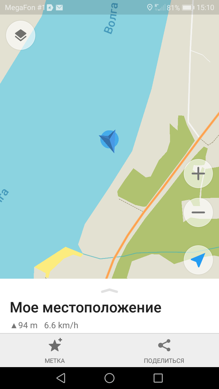

Скорость буксировки была 5-6 км/ч, быстрее страшно бочки поотрывать было, да и вряд ли сильно быстрее бы вышло.
4 197
4 197
Я свой пирс перестал вытаскивать лет несколько назад. Прекрасно вытаивает весной, никуда не движется. Правда, у меня озеро. Но на сваях пирс сносило ежегодно движением льда.
