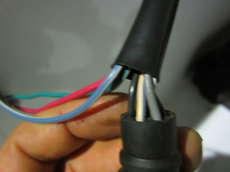

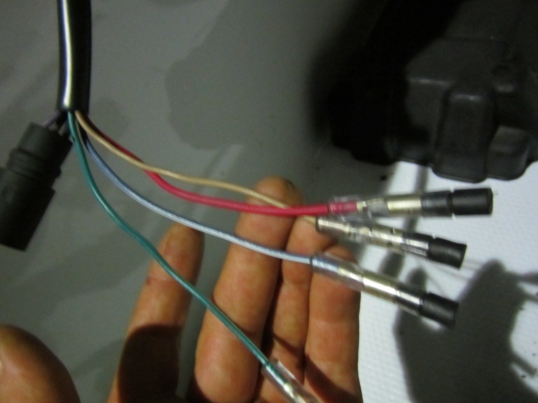

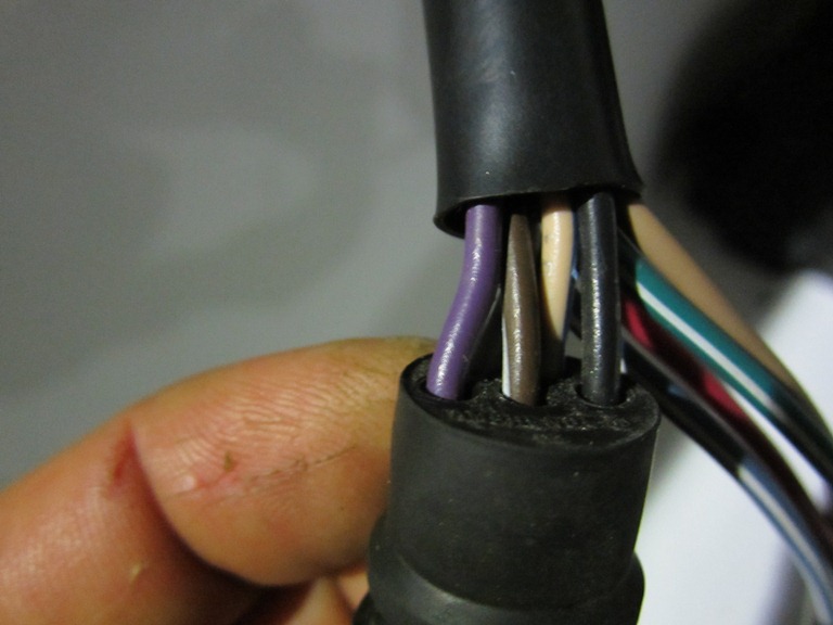

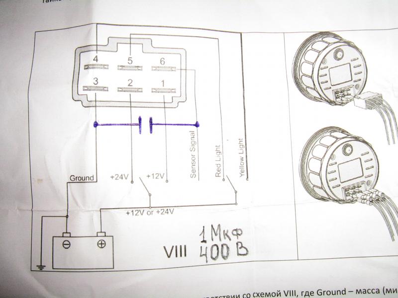

Танкист, ну ты че в этой теме даже не засветился. А у меня вопрос конкретно к тебе. Мот МЕРК 50 элпто. Тах моремановский со счетчиком моточаов.Вопрос, кудав че подключать, сколько у меня импульсов. Буду благодарен за опеартивный ответ.На воду уже выходили, но без приборов темный лес.В пятером как баржа но на глис выходит снатягом но уверенно в одного как пуля винт13 ,25 *15 Жду рекомендаций . С уважением Павел

Если оперативно то вот тут http://forum.motolodka.ru/read.php?f=1& ... &t=1470051 всё подробно со схемами и фото разжевано ещё пару лет назад. Что касается Моремана ему надо будет добавить конденсатор вот по этой схеме.

Андрей, про кандер понял, поищу в хозяйстве.
Черный массовый использовать из этого разъема или взять с отдельной колодки?
И еще я не понял, на сколько импульсов мне выставлять прибор? Дай бог тебе здоровья!

Андрей, еще один вопрос, а кондер 1мкф на 160в не прокатит?

Думаю подойдет. Импульсов на тахометре 6.
