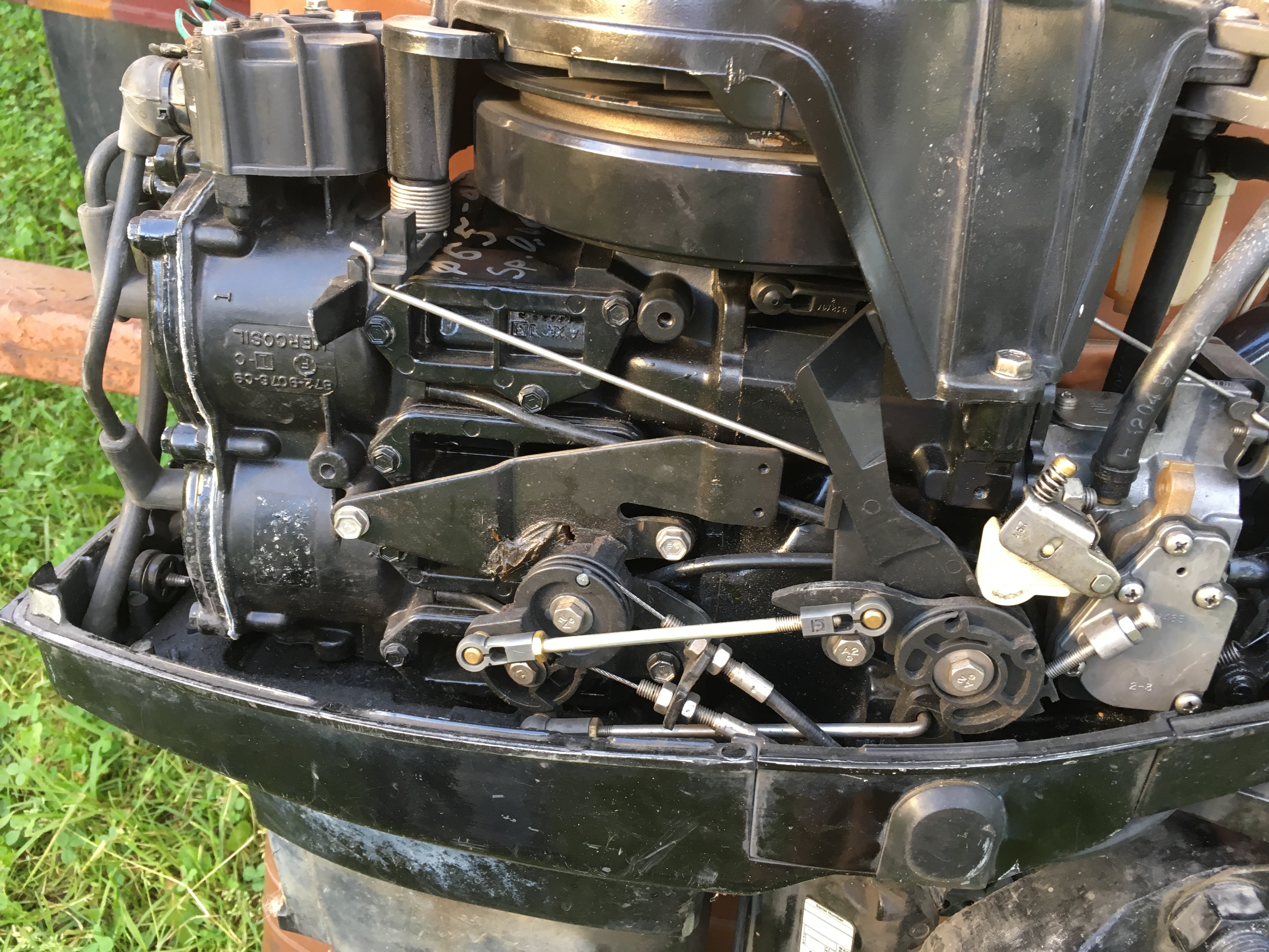

Здравствуйте уважаемые форумчане! Приобрёл плм Mercury 25 mh (2т Бельгиец) и хотел бы перейти с мультирумпеля на дистанцию и по приходу в магазин был очень не приятно удивлен ценой ,так же посетив ремонт лодочных моторов в сервисе было предложено так же заплатить или почитать форумы.
Лодка Прогресс 2,имеется штатная дистанция для Вихря.
Подскажите пожалуйста можно ли обойтись без дорогостоющих запчастей или нужно всё же копить средства.

Без колхозинга не обойтись, тем более с вихревской машинкой.
10 856
4 694
Нет. Фото нет, да и не встречал чтоб кто то мультиик на дистанцию переводил. У тебя видится два варианта ... первый завести троса вместо румпельных(будет все работать с одной рукоядки) второй- разобрать машинку на движке, сколхозить отдельно газ отдельно передачу..............

Первый вариант меня бы устроил, а троса какие нужны? Кто-то говорит про с-2 кто-то про с-5, подскажите пожалуйста.

Вихревские троса подключаешь на место румпельных (черная кругляшка на фото) и все.
