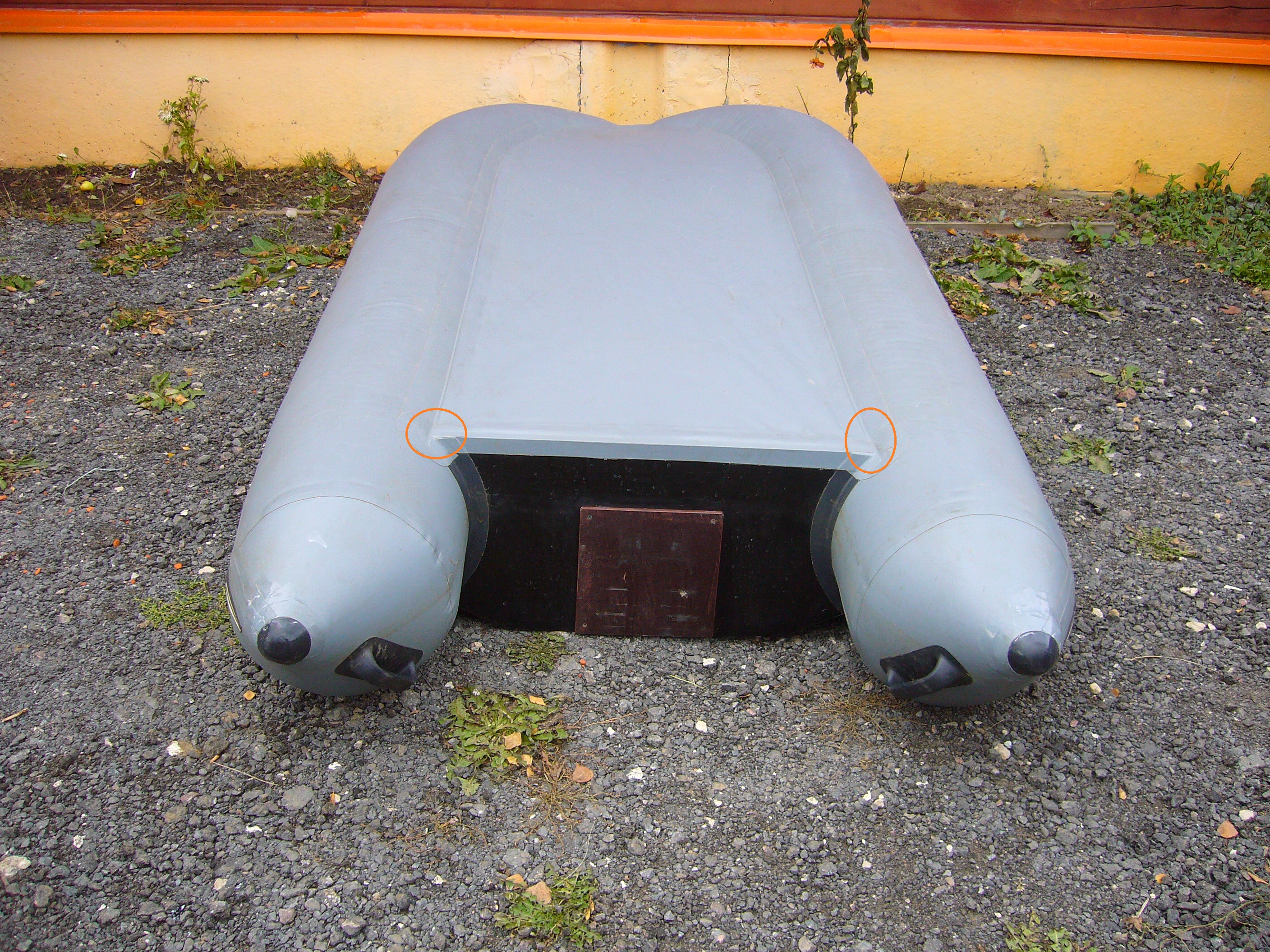

Здравствуйте,подскажите пожалуйста,возле транца течет лодка,и травит немного один концевик,,(на фото показал где),ка бы лучше сделать,со шприца во внутрь,снаружи полосой?

По поводу травящего концевика могу подсказать такой способ, который прочитал на другом форуме и опробовал на своей лодке: налить в баллон 1,5 литра строительной грунтовки глубокого проникновения, накачать, крутить лодку по всякому. Там где травит появятся мелкие пузырики грунтовки. И так покувыркать лодку 2-3 дня, затем слить грунт открутив клапан. Мне этот способ помог, лодка накачана после такого ремонта уже около двух месяцев, давление держит. До этого ремонта с утра накачаешь, вечером надо было снова подкачивать.

Спасибо! Надо попробовать,,хуже не будет я думаю

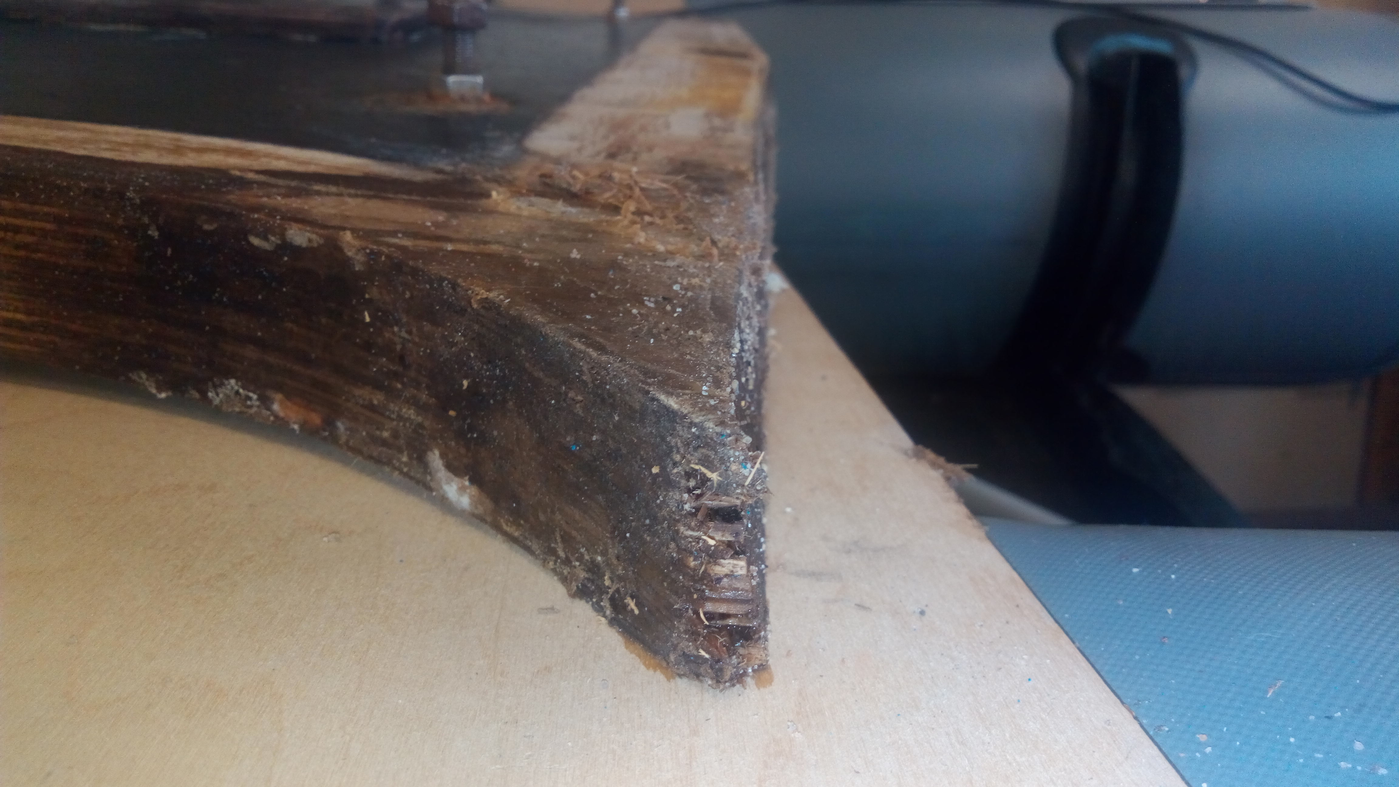

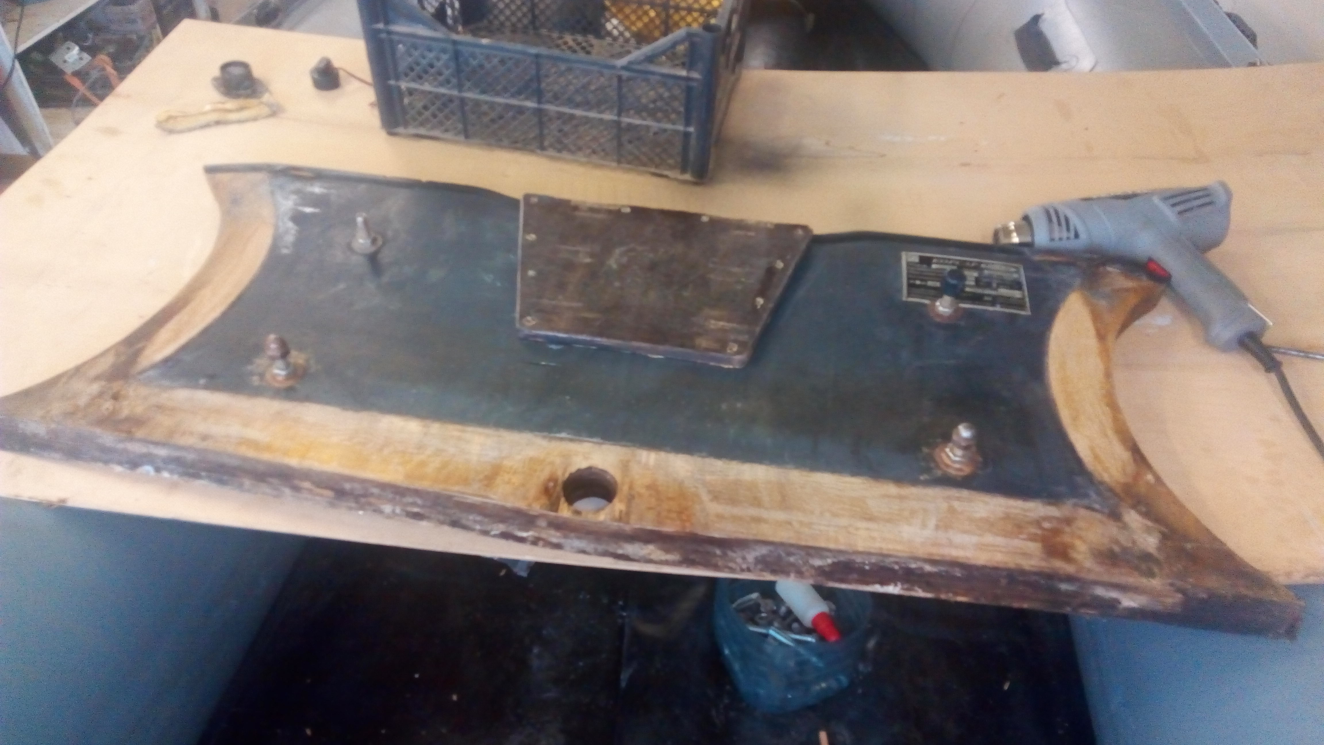

Если лодка течёт в углах транца, то это большая проблема.
Вода может попадать к торцам транца и он очень быстро сгниёт.
Ничего сложного в ремонте нет, но нужно помещение время и решительность.)
Поищите в сети - замена транца пвх, поймёте общий смысл.
С концевиком сложнее, но тоже - можно.

Спасибо, Попробовал жидкой латкой,,пока вроде держит,как долго не знаю,посмотрим

Всё-таки следите внимательно.
Просле появления воды прошла зима и один недельный выезд...
Причём, проблема в том, что клей отходить от древесины начинает очень быстро...
