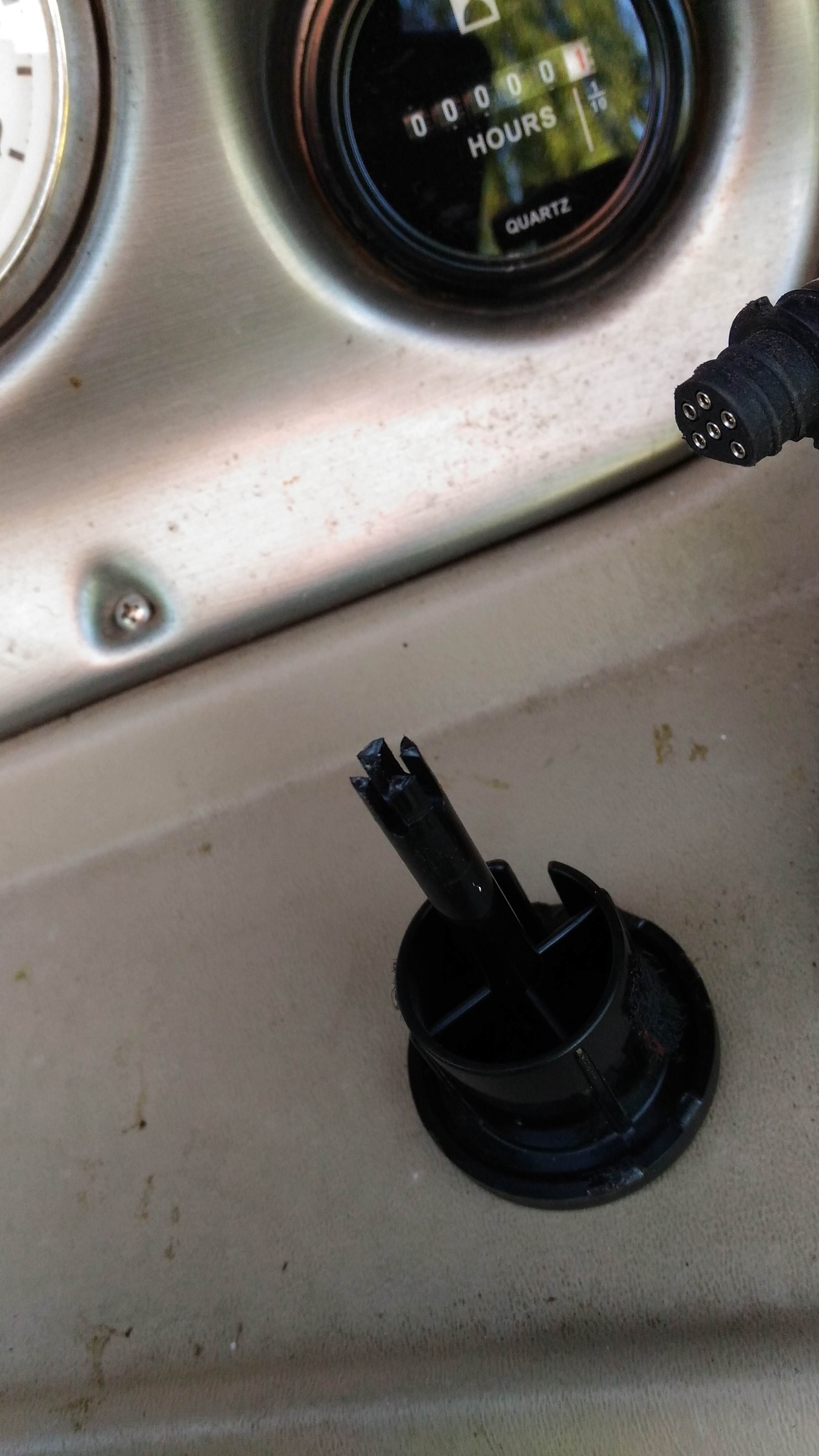

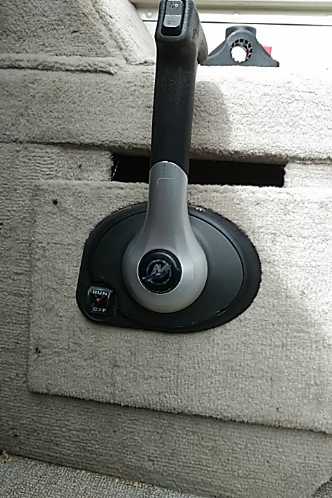

Уважаемые знатоки. Подскажите, пожалуйста, как снять эту ручку? Болтается как .....не держит ,на волне,газ. 8M0030550 Панель MPC – Gen II.-Думаю,что он.

Снял, ничего не увидел. Интересно ручка отдельно снимается?

Посередине ручки не крышка? пробовал ее отщелкнуть
10 659
4 522
Включаешь газ без передачи, подкавыриваешь из центра кнопку, под ней гайка. Снимаешь ручку. Под ней винты держащие машинку с другой стороны обшивки.

Да, в середине крышка, под ней пружина. Крышку мучали всяко, не хочет доставаться. У товарища ,всё легко и просто, именно под ней болт.

Каким образом включить газ без передачи , ручка одна?

Данный способ не сработал.
Это интересно... как же он мог не сработать??? Другого там нет. Газ без передачи включается ТОЛЬКО утапив кнопку с эмблемой меркурий в центре ручки.

Кнопка вытаскивается просто подковырнув, но если не включить "тротл онли", обламаешь ежички которыми держится кнопка.....http://catalog.mercury-ms.ru/scheme.php?doc=889892&index=8457&block=55

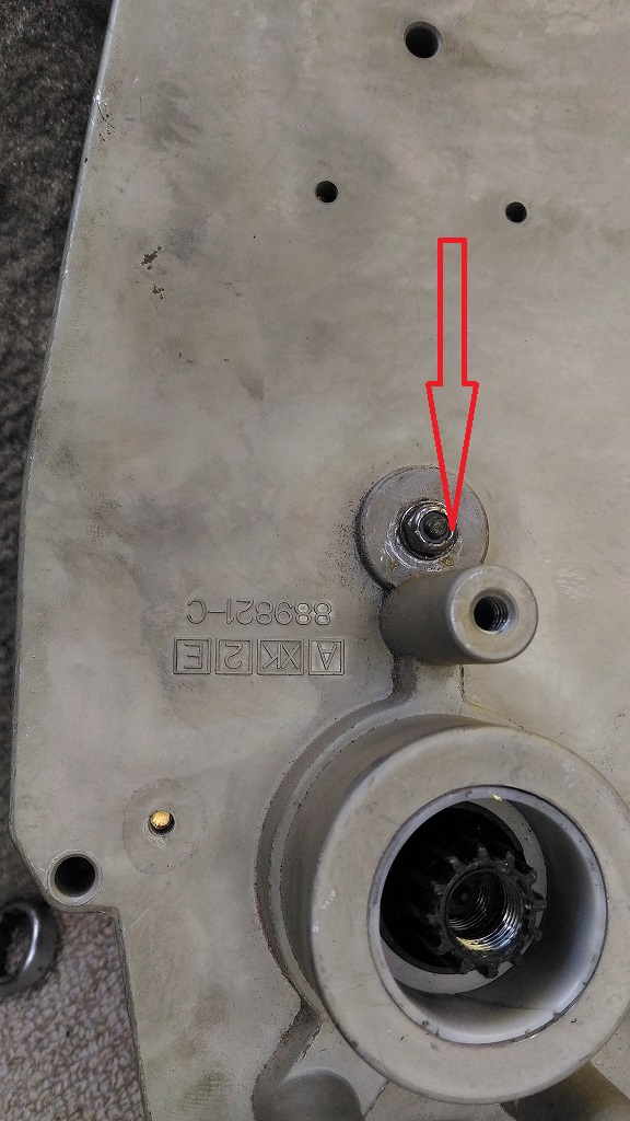

Один чёрт, ежички,сломал. Подтянул гаечку, посмотрю ,что изменится, но похоже именно она.

А газульку включал???
10 659
4 522
Значит пластмасса сухая.
