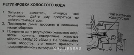

как не искал какими они должны быть так и не нашел достоверной информации, понятно что для машины это 800-900 а для мото техники вроде как от 1400 до 2200 так ли это? а к чему вопрос поставил я тахометр на ханкай 6 что бы мото часы смотреть а обороты он мене пишет на холостом хорошо прогретом двигателе 1500 вот и думаю врёт или нет!!!

Обороты не зависимо от производителя и тактности 800 - 900, Иначе жесткое включение хода и со временем начнутся проблемы с редуктором.

а как тогда это понимать? четко сказано 1400+-150, в сервисе моему знакомому сказали что включений муфты происходить провал в 300 оборотов, исходя из этого 900 наверное мало. одно дело в машине сцепление дающие плавное включение, и у лодочного мотора резкое включение, ведь если бросить педаль в машине мотор ведь заглохнет сразу.

К сожалению у меня не было 6 сильного мотора, моторы с которыми я имел дело 2х тактные ямаха 40 эндуро, 70 , 75, 115 800 - 900 об/мин, 4 тактные Меркрузер 3л 700 -800, ямаха 60 сетл 800 в режиме тролинг 500 - 900. Все моторы и тахометры были оригинальные и новые.

Возможно на 6 сильном ХХ 1400, я бы все таки сделал поменьше. Этого не трудно добиться опытным путем. Результат - мягкое включение хода при минимально возможных оборотах (чтобы не глох) ИМХО.

спасибо попробую.
