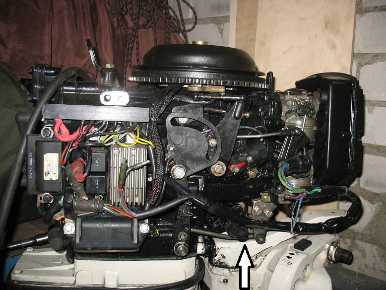

S senja69 пассажир Регистрация 30.07.2018 Сообщения 4 Карма 0 Город Тверь Имя Сергей Лодка Казанка5м2 Мотор Johnson 50 30.07.2018 #1 Есть владельцы машинок газ реверс с включением передачи вперёд толкающие??? скиньте фото подсоединения... спасибо!!!

S senja69 пассажир Регистрация 30.07.2018 Сообщения 4 Карма 0 Город Тверь Имя Сергей Лодка Казанка5м2 Мотор Johnson 50 30.07.2018 #5 Тугарин сказал(а): Загляни в тему продажа запчастей джонсон Нажмите, чтобы раскрыть... Машинка есть! А вот подсоединить ее не получается без танцев... интересны фото всех узлов включения передачи мотора с таким механизмом... Вложения 23-18-04-1781404_194885.jpg 122,9 КБ Просмотры: 750

Alex1981 капитан 1-го ранга Регистрация 14.04.2011 Сообщения 2 272 Карма 131 Возраст 44 Город Саратов Имя Санек Лодка Амур - М Мотор Johnson 130 22.08.2018 #6 А что там танцевать много? на моторе надевается на штырь и прикручивается гайкой, а в машинке бабышка в паз встает...регулируется все барашком на тросе под колпаком. Там все просто вроде
