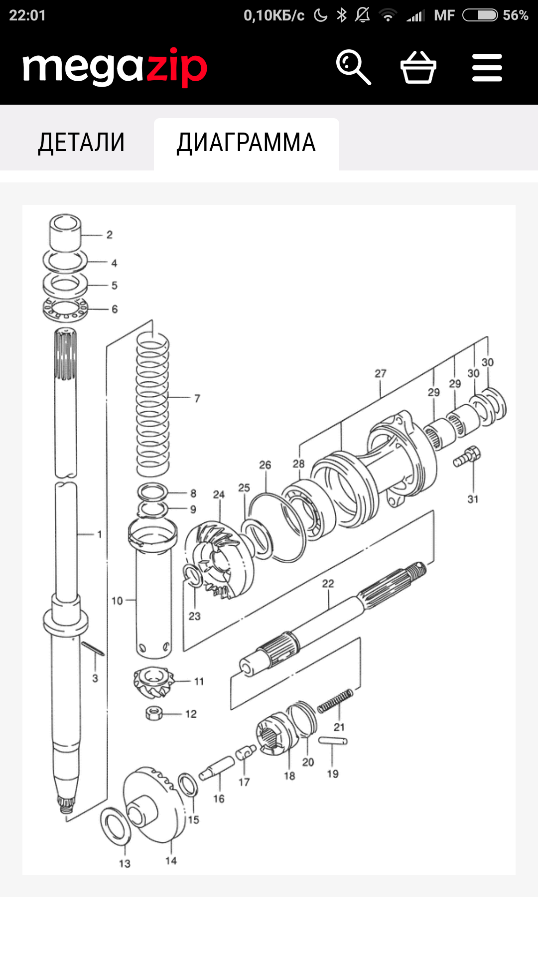

Всем доброго дня!Случайно на среднем газу проскочил нетралку и включил заднею скорость.Хруста небыло,но после этого пропала нетралка и задняя.В любой позиции дистанционного рычага едет только вперёд.Пожалуйста подскажите если кто-то сталкивался с такой проблемой.Заранее благодарю.

Снять винт, открутить два болта под номером 31. Снять корпус вала 27, вытащить вал. У Александра подозрения по поводу поз 19, штифт.
Если нет опыта разбора - лучше снимать на видео как разбирал, чтобы при сборке ничего не напутать. Заодно посмотреть состояние сальников.

Да, я грешу на # 19.
Себе поставил хвостовик сверла 4.8
