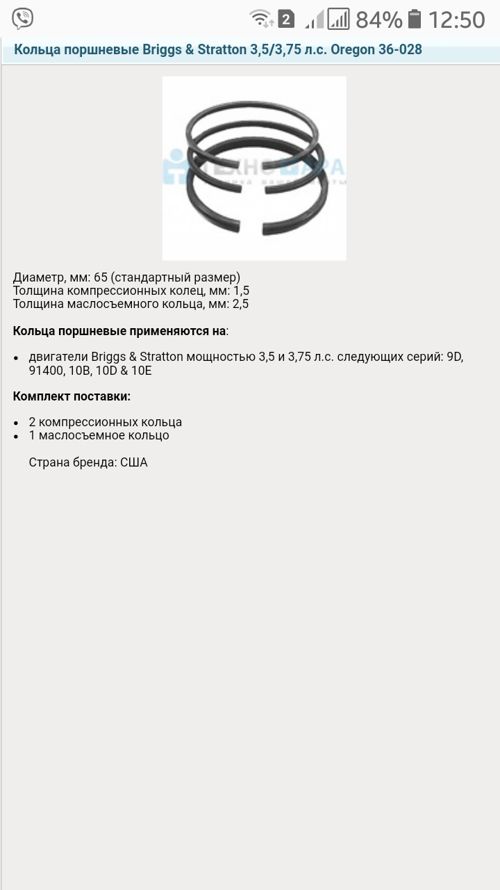

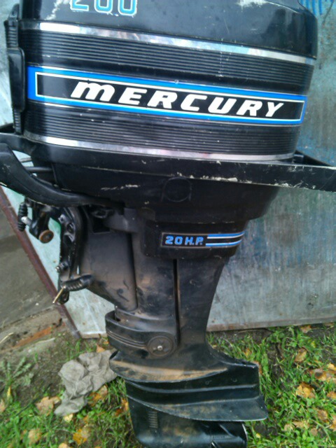

Добрый день! В пользовании старичек 1975 года. В достойном состоянии, но перебирая мотор ( сальники заменить), по неопытности сломал поршневое кольцо, третье сверху. Может приходилось кому подобрать замену, очень не хочется ждать посылки из далеких буржуазных стран, пока сезон. В расточке не вижу необходимости. Близкий размер поршня китайского двигателя CB-250 (165FMM), но не уверен что толщина соответствует. Увы поблизости нет торговых точек, где можно было бы подобрать самому. Спасибо.

Всем спасибо! Подобрал кольца от четырехтактного двигателя, в размер, лишь пришлось замок подпилить напильнико, работы на 10 минут.
