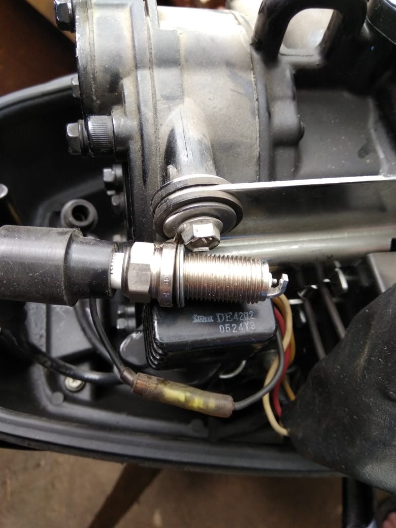

Всем привет.
В первый раз в этом году спустился на воду, а сузука сказала не поеду.
Не могу завести. Выкрутил свечи, в бензине, значит топливо исключаем...
Раз не горючка - значит искра, электрик из меня тот еще посоветовали приложить к корпусу и подергать в поисках искры.
Приложил одну, вторую... с обоих проводов ... нифига не увидел, поменял свечи. Поставил с другого рабочего движка... нет искры...
Новую автомобильную в катушку воткнул, тоже не искрит.... может держал плохо, может дергал слабо... В общем никаких искр нет.
Собственно вопрос, где искать искру, катушка ? Как проверить ? Или еще что ?

А чека одета страховочная?

И что за юбка на свече, километр длинной? В мотор надеюсь не вкручивали?
неее, это автомобильная... воткнул чисто искру проверить, зная на что свеча новая ... не искрит

Питание на катушку,если есть то катушка и дальше провод и свечка. Датчик холла тоже проверить.
10 856
4 694
Попробуй провода от чеки отключить, может она голову делает.
Все здорово, но ты мне льстишь )))
Как проверить то, не совсем не электрик )

вопрос, а в каком положении должен стоять замок зажигания, при заводе с подергушки.... может это имеет значение ?
