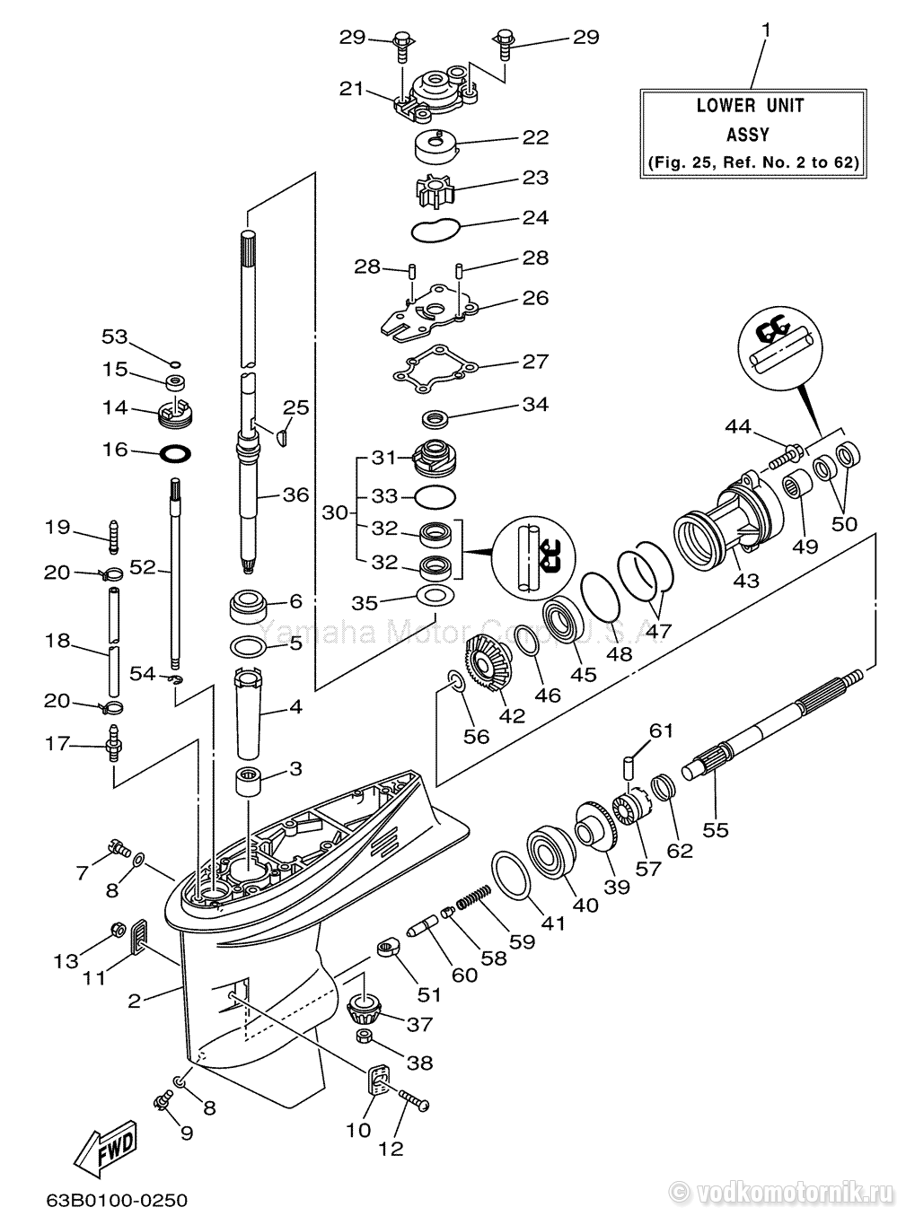

На разных редукторах есть непонятный для меня стаканчик. Мой вышел из строя и производство прекращено. На сколько это необходимая деталь и , что она делает? На схеме это номер 49
http://catalog.mercury-ms.ru/scheme.php?doc=45172&index=435&block=16

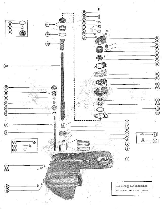

На схеме другого мотора это номер 4
https://forum.motorka.org/threads/24108/
Если кто может подсказать было бы здорово...Иначе опять разбирать редуктор и колхозить.

ИМХО... это пластикавая втулка рабртающая как маслосгонное приспособление, а может и наоборот в зависимости от нарезки витков

Поз. 49 на схеме это игольчатый подшипник вала гребаного винта.
Тоже была такая мысль...У меня была не пластиковая , а жестяная гофрированная. Но вот чем грозит ее отсутствие?

Может, за счёт спиральных канавок поднимает масло к верхнему подшипнику вал-шестерни? ТОгда без этой штуки нельзя.
