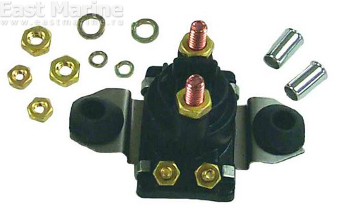

Добрый день. Отец достал моторчик, подключил, а он не фурычит. Возможно закис соленоид, подскажите на что можно заменить родной соленоид 50-90983A5. Может есть какой нибудь китайский в магазинах для мототехники, ибо на родной за 6000 тысяч я жму денег)))
а где это вы цену в 6000 увидели? ему цена 1500-3000 у диллера + доставка (в зависимости от мотора).
Подозреваю что он не отличается от реле 40ки. А номер, что вы указали, это вообще набор для электрического запуска.
у вас скорее всего вот этот номер 89-850188T1 за 2931 руб
у меня на сороковке вот этот 89-850187T1 за 2027 руб
отличаются в 1 циферку, и ценой, но с виду одинаковые, возможно есть разница в посадочных, но тоже сомневаюсь.
а вот такой же, только без резиновых демпферов за 1577 руб, заметьте оригинал!
Но Алексей конечно прав, дело может и не в нем вовсе.
Имел опыт установки от китайского скутера за 200 руб, не советую вам. На третьем сгоревшем мое терпение лопнуло)))
