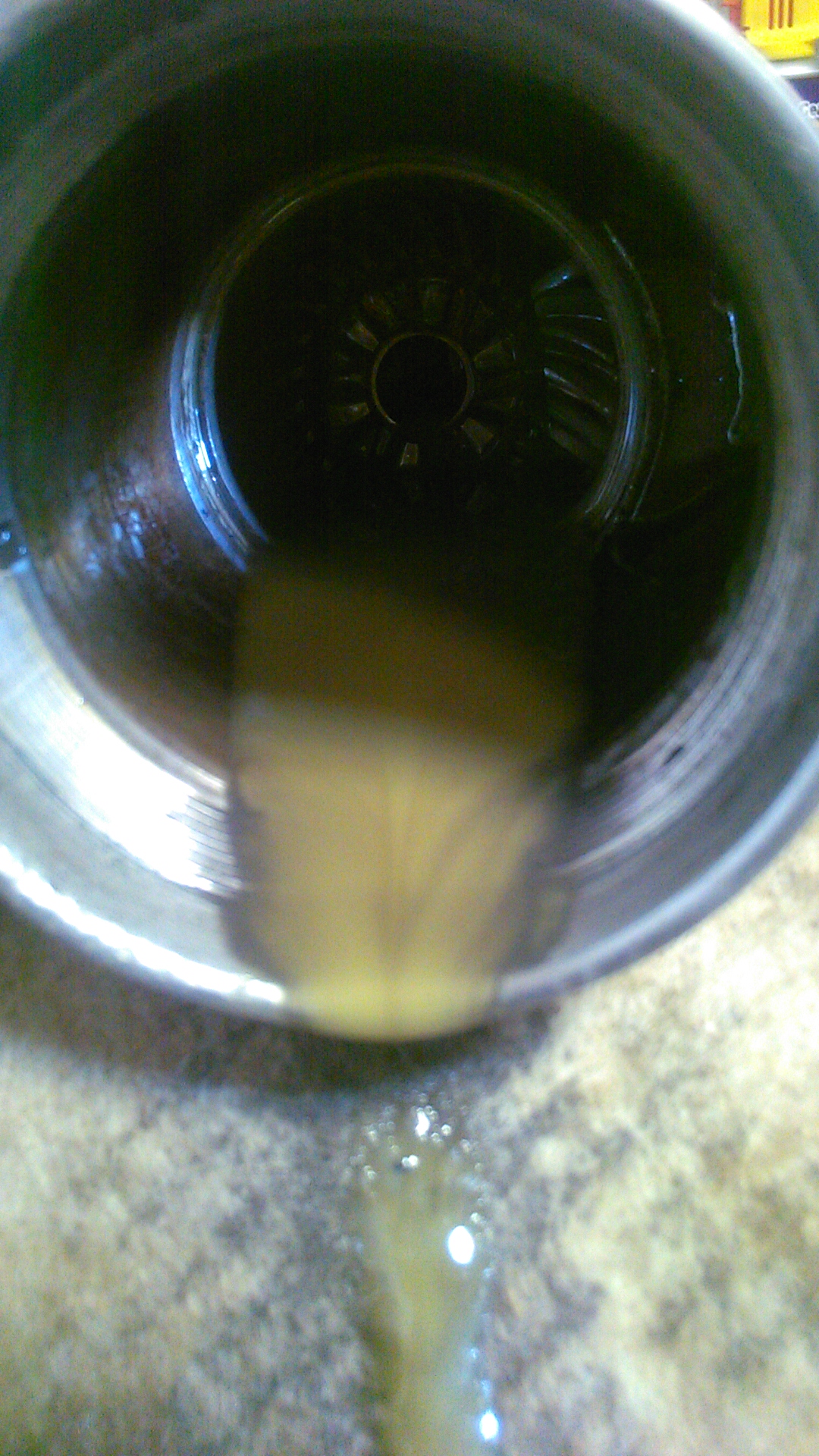

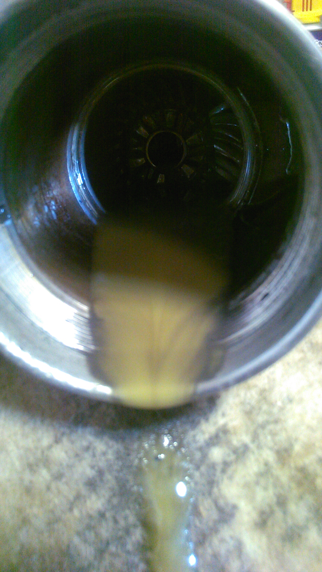

Была эмульсия

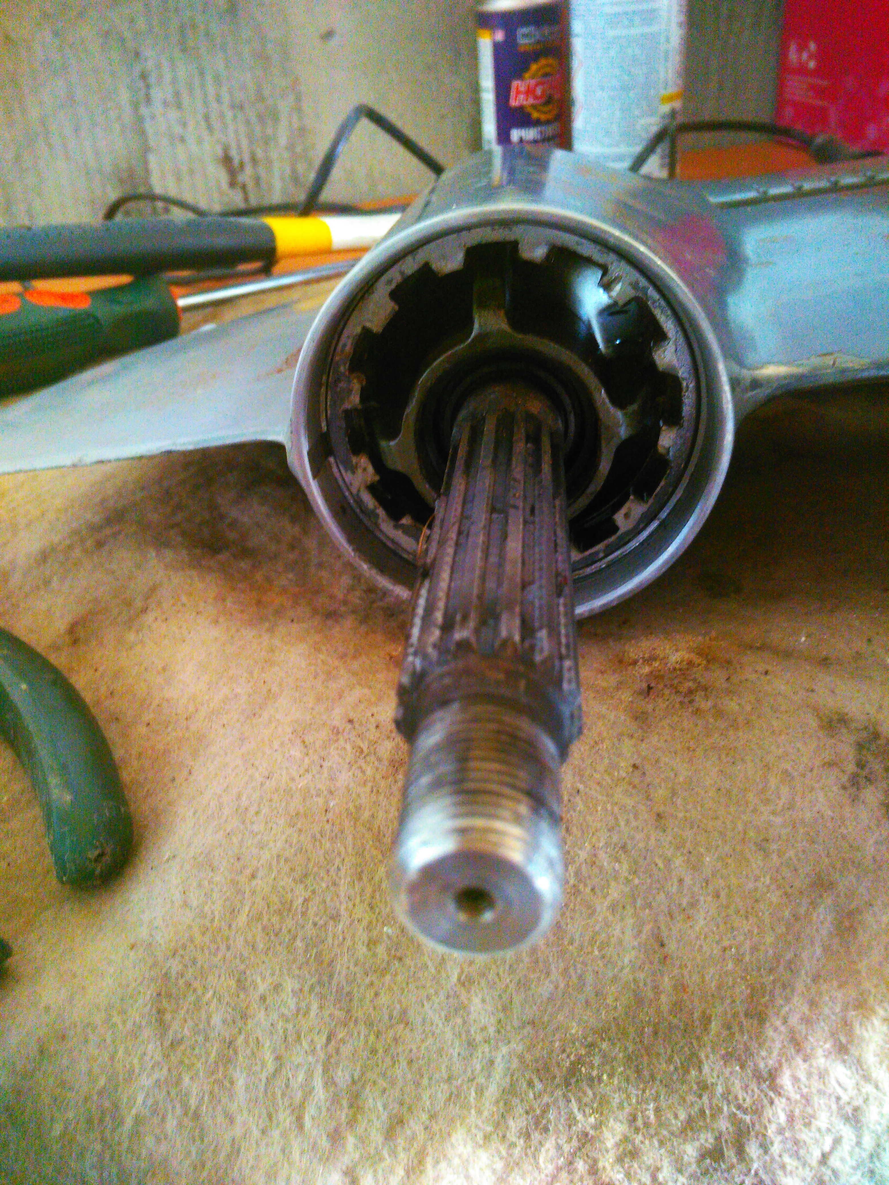

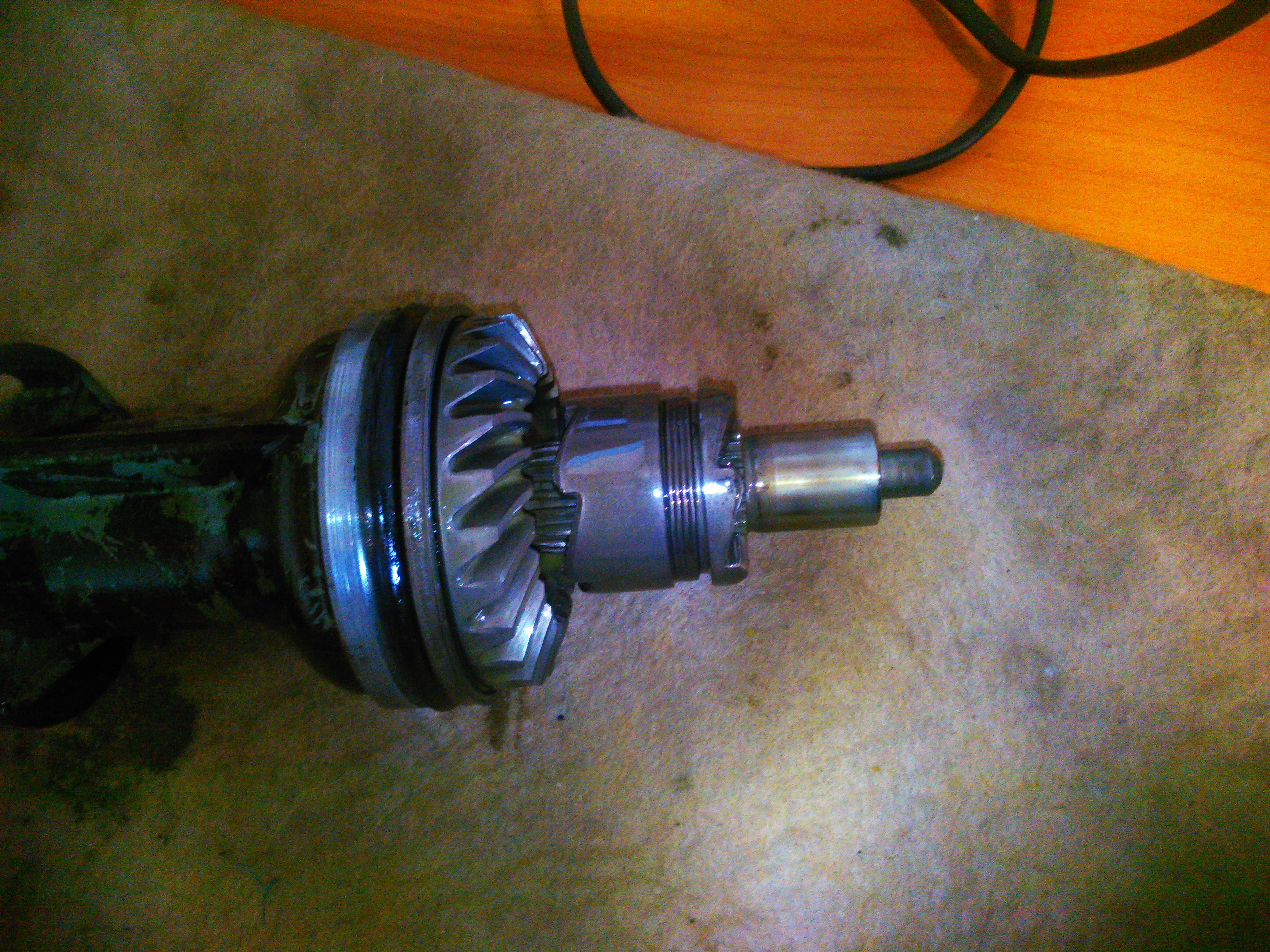

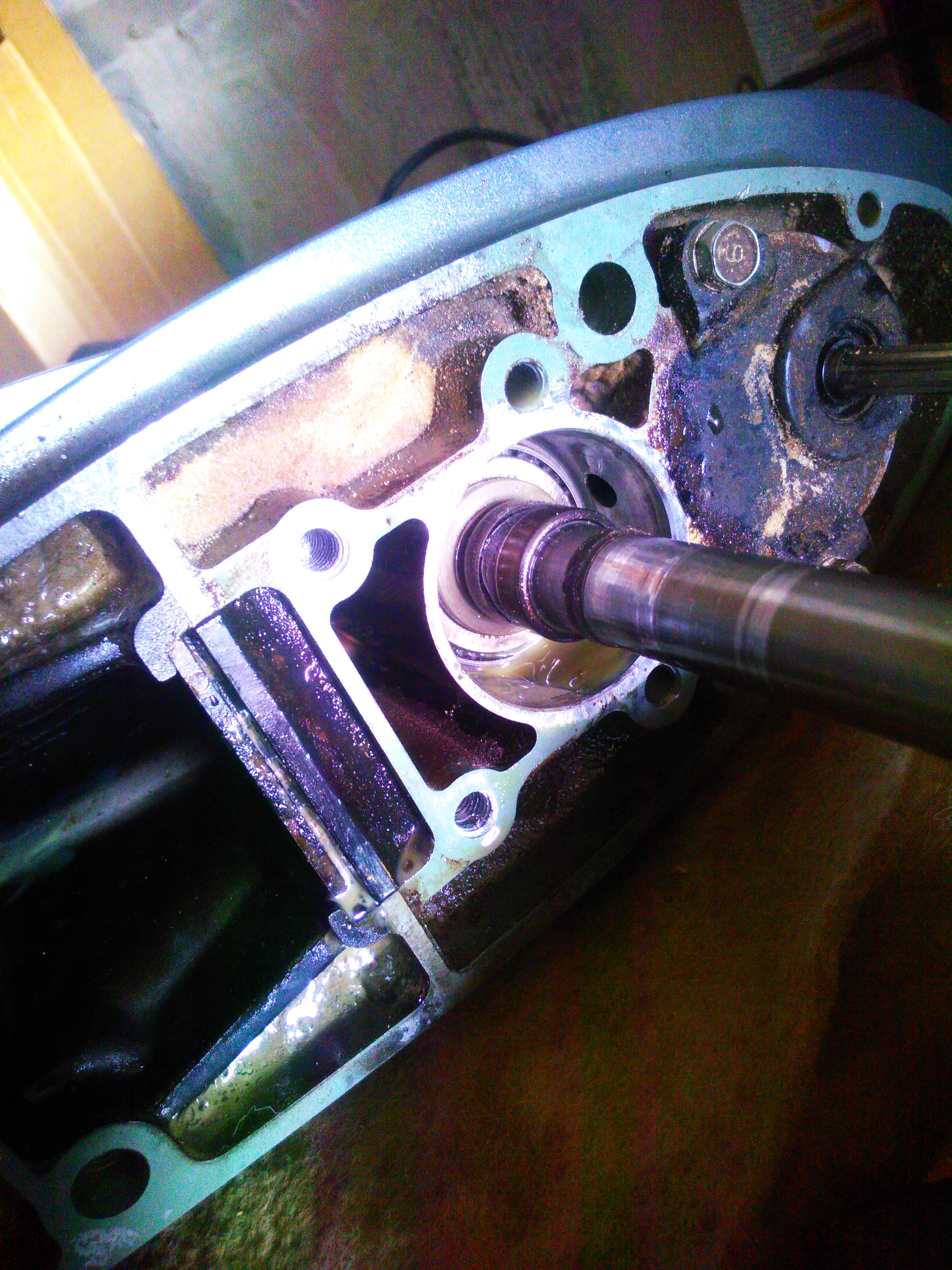

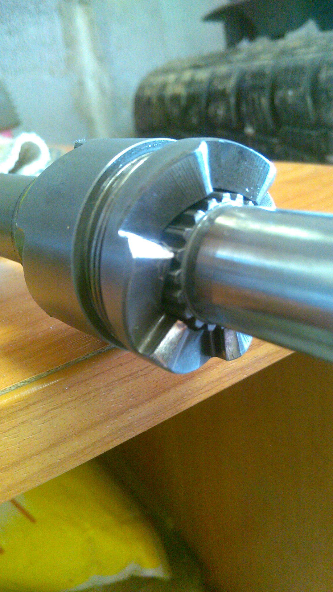

По мотору, ну по мотору, заменил сальники, осмотрел шестерни, промыл и смазал игольчатые подшибники.

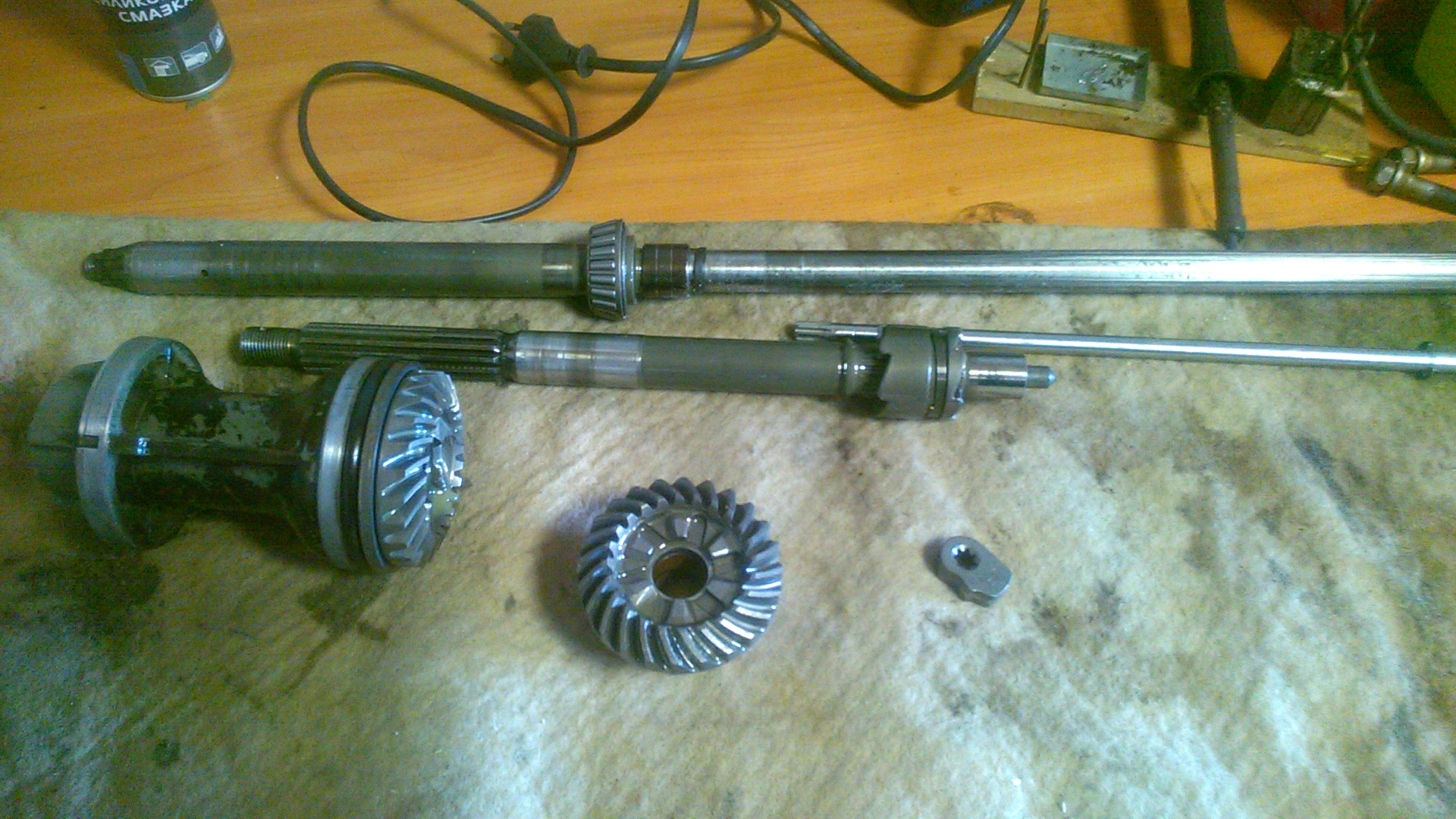

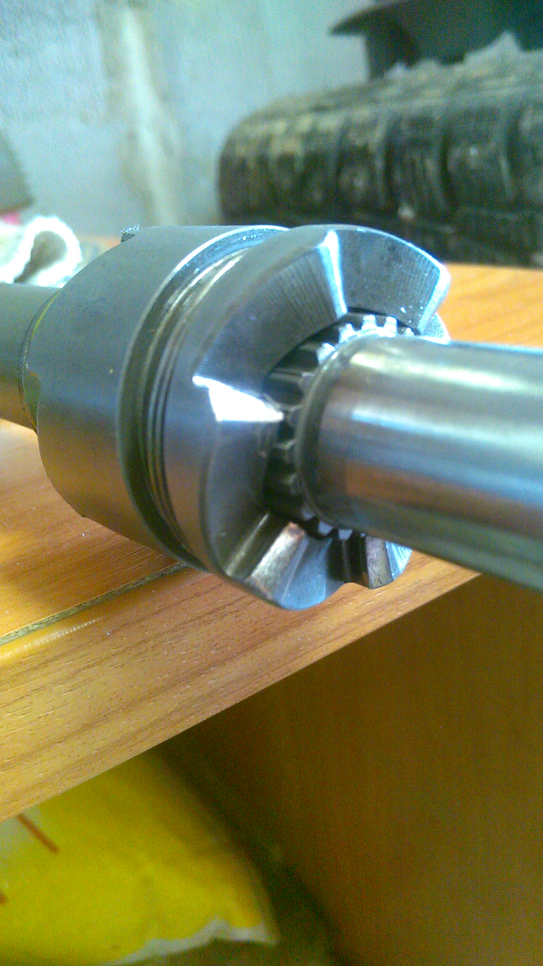

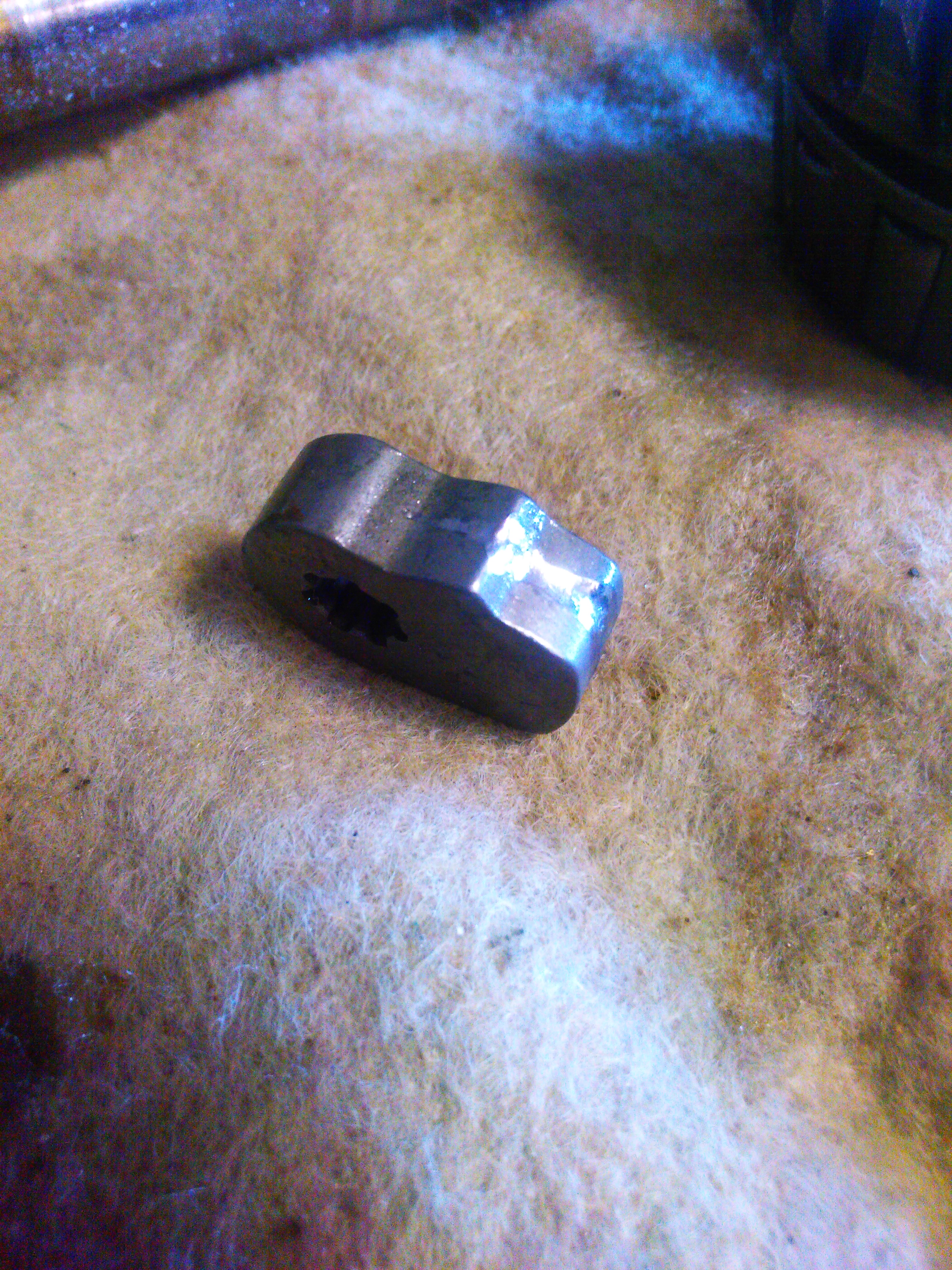

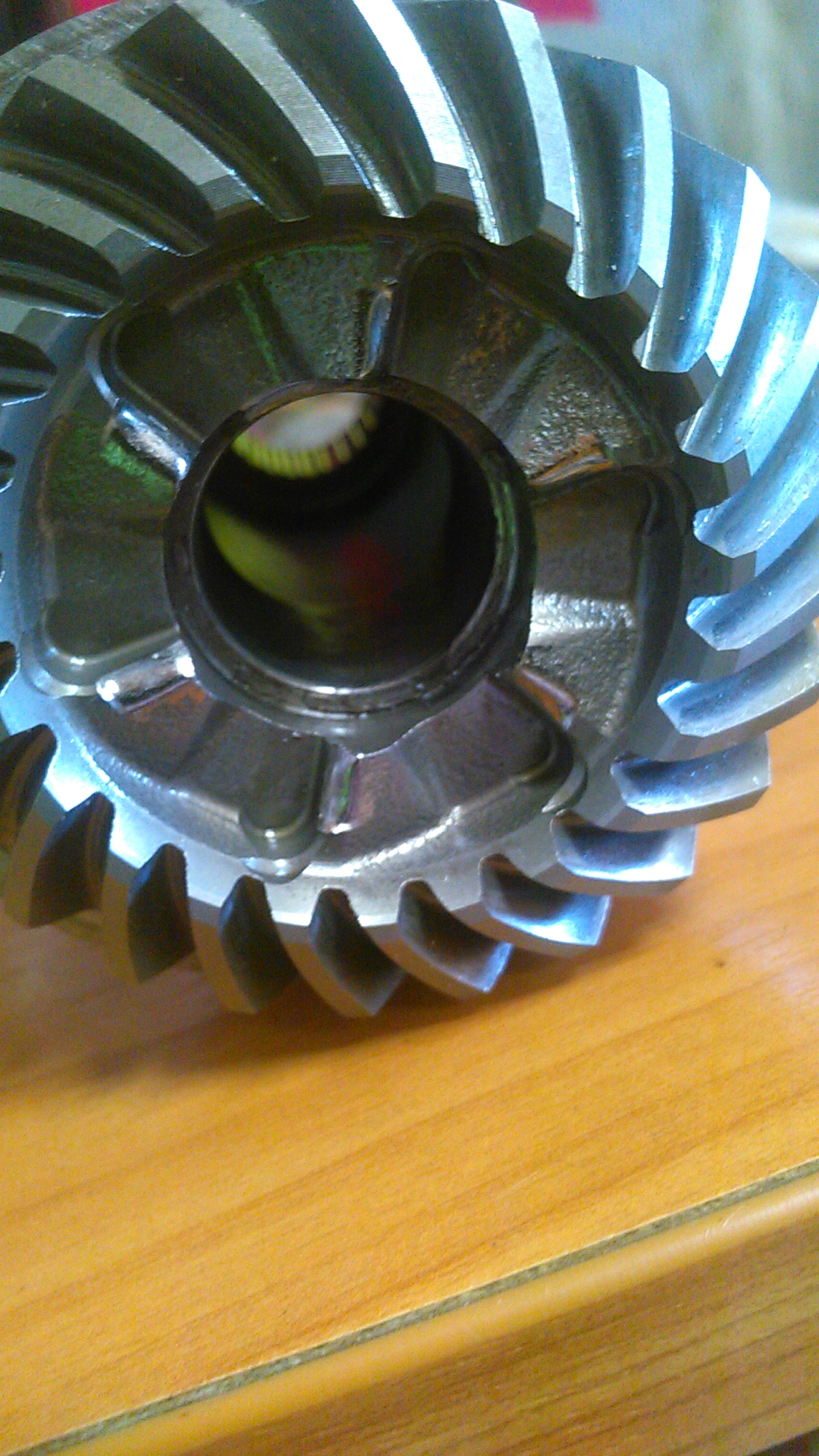

Подъело шестерню реверса и толкатель переключения.
Грани на шестерне править только фрейзером (, пока не стал. К следующему сезону думаю поменяю реверсную группу.

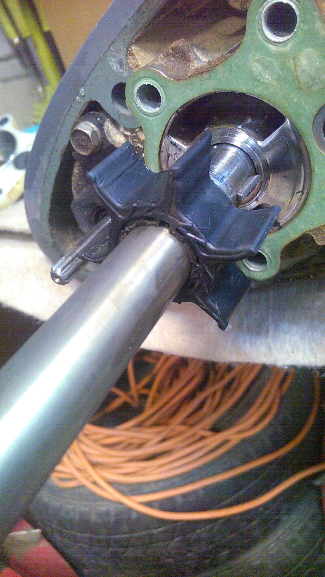

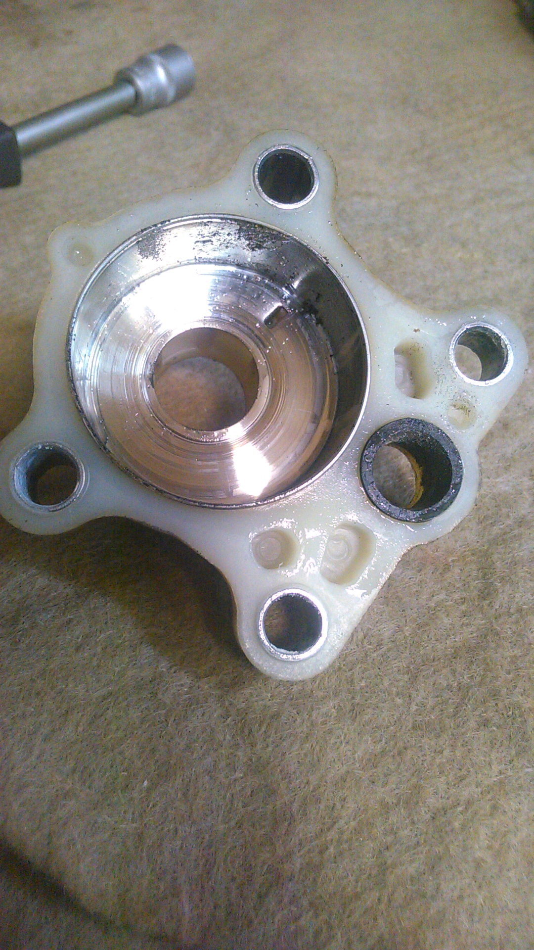

Помпа целая, стакан не провернуло, пластина ещё проходит, выработка на пластине не большая, крыльчатка целая.

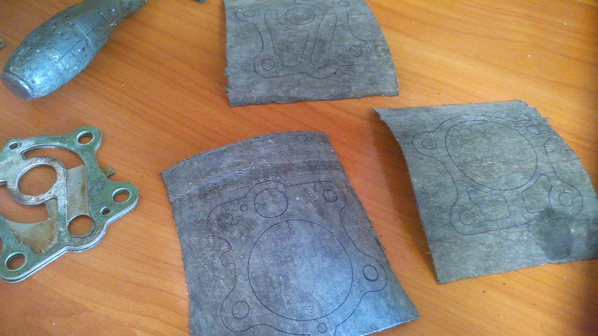

Купил лист паронита 1 мм. вырезал прокладки на помпу.
Есть вопрос, а если под наконечник выжимной (втулку) подложить прокладочку 1-2 мм. (ну можно и новую втулку из сверла подходящего размера сделать чуть длинее). Толкатель будет чуть больше втапливать втулку и соответственно шестерня реверса будет идти больше в зацеп?
Все руки ободрал пока толкатель вставлял и шестерню приводного вала наживлял
Собрал редуктор, наживил. вкл. машинку вперёд. (винт с щелчками по часовой- против сопротивление), машинка в нейтраль (винт свободно вращается вправо и влево), машинка на реверс (винт в сопротивлении в обе стороны) - Так и должно быть?
Под шток подложил всё же прокладку в 2 мм, теперь реверс включается и не проскакивает. До собираю проверю как помпа воду погонит и как реверс при заведённом будет идти в зацепление или нет.
