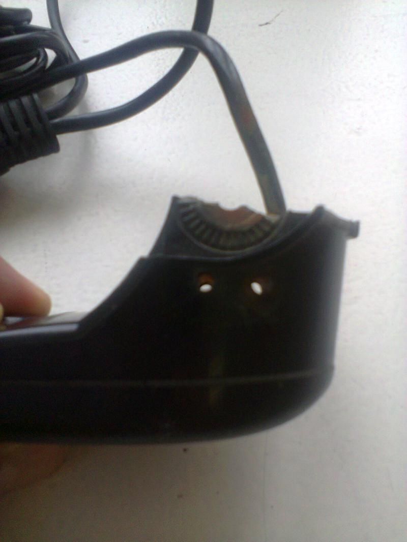

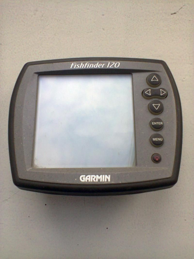

Ищу датчик для эхолота Garmin Fishfinder 120. от 80 го также подходит. Готов расмотреть продажу монитора.
Собственно вышел из строя датчик, другие не подходят по креплению, может у кого то есть опыт решения таких проблемм. Данную серию уже не выпускают, и в свободной продаже просто датчик найти сложно, от других моделей некоторых подходят, по параметрам, но разъемы другие

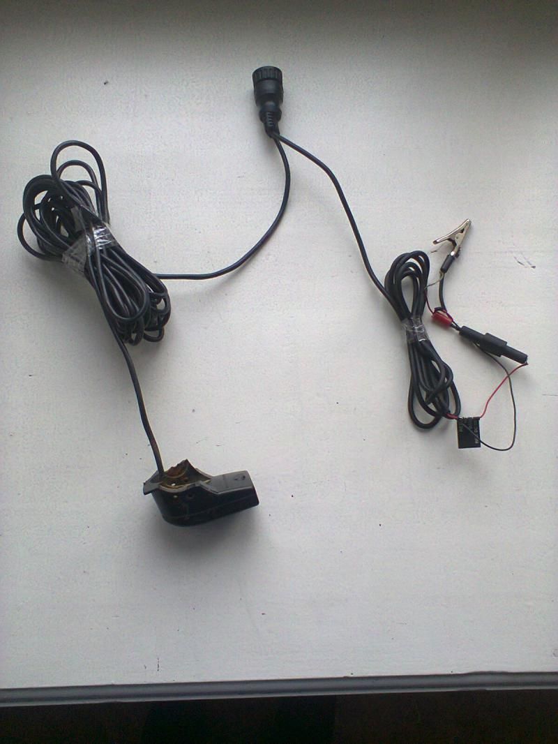

собственно фото...по прежнему ищу.

Или взять от другого эхолота и переделать разьем. Главное чтобы частоты совпадали это практически одно условие при замене датчика.
Они устроены одинаково.

вообще я ищу в пределах 2500 -3000. за этиже деньги готов монитор отдать (добавить столькоже - купить новый)

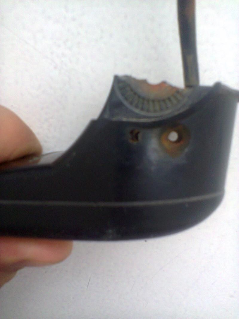

датчик то у меня даже есть. но к сожалению он вышел из строя, т.к. у него обломились крепления и я его просверлил...ну видать вода во нутрь попала.

Скорей всего провода оборвал. Если керамику просверлил тады ОЙ. А так их люди ремонтируют- ничего сложного. Если надумаешь- ссылку по ремонту поищу

Может у меня не все еще потеряно и можно починить?
Конечно возможно что оборвал провода...я просто корпус датчика просверлил сверлом, чтоб к штырю крепить. Видать там провода есть. Он работает!, но выдает всякую хрень. Типа на 1-2 метрах глубна 140 м...
Любые полезные советы...ссылки приветствуются.

керамика не задета провода скорей всего- нужно трепанировать. Только я бы не стал как мужик в статье приклеивать на силиконовый герметик, лучше на эпоксидку- ну разберете там видно будет...

Может кто нить дать совет как безопасно вскрыть его чтоб ни чего лишнего не повредить?

Лобзиком по дереву по периметру и границе разьема(уступчику)
А чем залит?

По прежнему актуально, ищу датчик эхолота Garmin Fishfinder 120
Если че куплю весь эхолот.

резина вроде

ну вот, сегодня разделил его на 2 части, естественно при делении все провода оборвались...теперь чем то нужно растворить эту резину...которой он был напичкан...

LPB Спасибо за ссылки. Случайно у официалов оказался б/у датчик за тыщу. Но он не от 120, а от 160 и т.д...вроде 010-10272-00....Датчик 2х лучевой и немного др. угол другой. При подключении к монитору вроде работает. Пока оставил им все, т.к. там провода разные немного, сказали подпаяют.
