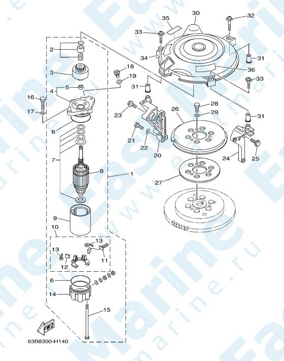

Неспешно ищу б/у маховик и электрический стартер от 50 HETOL для установки на 50 HMHOS.
По каталожному номеру еще подходят от "сороковки".
Куплю только комплектом. Доставка в Рязань транспортной, или самовывоз Рязань-Москва.

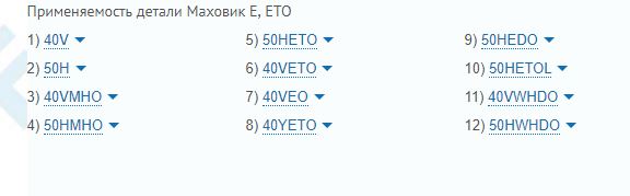

Наверное от 40 veos подходит
