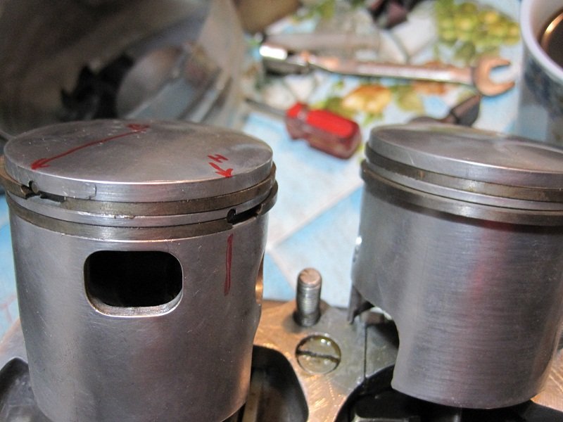

Всем здравия! Подскажите пожалуйста по Нептуну 23-му, снял цилиндры - на верхнем и нижнем поршнях пропиленые окна которые сбоку поршней стояли противоположно друг другу, на верхнем поршне выбитая стрелка смотрит в сторону выхлопа, на нижнем непонятно, так как весь верх нижнего поршня раздолбило обломленны кольцом, нашел новый совдеповский поршень, начал ставить и закрались сомнения, так как если ставить так как стоял старый поршень, то стрелка получается на нижнем поршне смотрит НЕ в сторону выхлопа. Вопрос- как правильно чтобы обе стрелки смотрели в сторону выхлопа, но тогда пропиленные окна сбоку будут смотреть в одну сторону, или ставить как было?
6 144
704
Универсальный совет - чтобы окна пропиленные в поршне смотрели в стороны, противоположные выхлопным окнам в гильзе.

вот так у меня стояли изначально, фото не мое, получается на нижнем поршне пропиленое окно смотрит в противоположную сторону по отношению к верхнему, т.е. в сторону выхлопа
Party3an
11.04.2018
26
Алтайский край, Быстроистокский район
МКМ была, Казанка, Крым
Tohatsu M15B, Нептун 23, Вихрь 25
при таком размещении замки колец нижнего поршня кажется как раз попадают в окна гильз, может из за этого у меня на нижнем кольца обломило? сейчас я поставил нижний поршень так же как и верхний,т.е пропиленными окнами в одну сторону,стрелочки на поршнях в сторону выхлопа, пробовал даже заводить,завелся, но долго не стал гудеть так как заводил без бочки, по ощущениям работал на обеих цилиндрах, но мысль не покидает, как правильно?

На фото правильно. Выше же Юрий дал подсказку. У Небздуна выпускные ,.коллекторы,,-глушители в обе стороны.
Party3an
11.04.2018
26
какие будут последствия если оставить как у меня сейчас стоит?
Andrey_111
28.11.2016
547
288

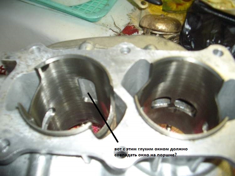

На гильзах, если заглянешь, проточены продольные глухие каналы продувки. Так вот, эти окна на поршнях должны совпадать с каналами в гильзах, и смотреть в разные стороны.
Ты собрал неправильно. Работать будет, но недолго...:unknown:
ок, спасибо за помощь , буду опять разбирать

Раз уж будешь разбирать, я бы тебе посоветовал заодно проверить совпадение боковых продувочных окон поршней с окнами в гильзах. Посмотри в этой теме, думаю тебе пригодится. Ну и выровнять вес поршней вместе с пальцами и кольцами между собой тоже лишним не будет.
