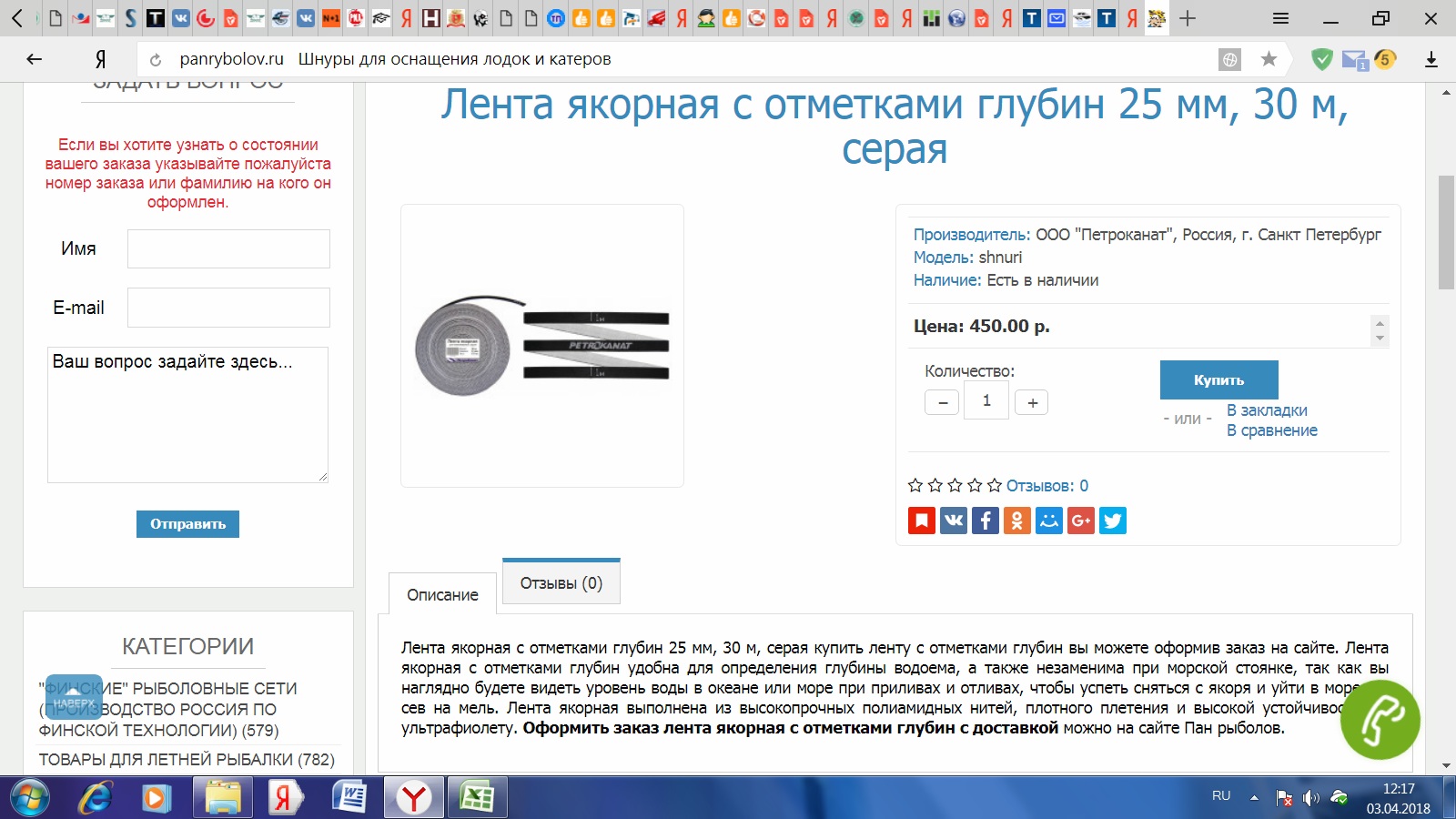

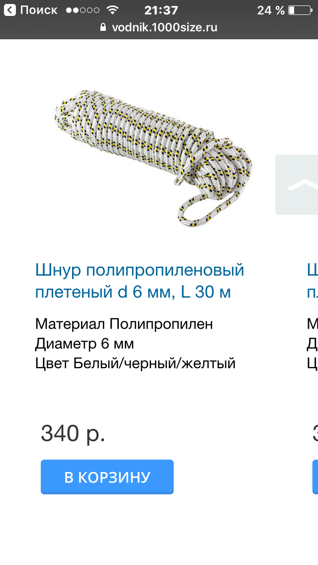

Такой подойдёт. Условия такие течение 5км. Бывает ветрено метров12

Здравия.
Имхо, нужен шнур диаметром не менее 10мм.
Тонкий режет руки, неудобно вынимать якорь.
Трос покупать лучше всего в магазине для альпинистов.
Более качественная продукция.

Так что предпочтительней шнур(круглый) или лента (плоская)
