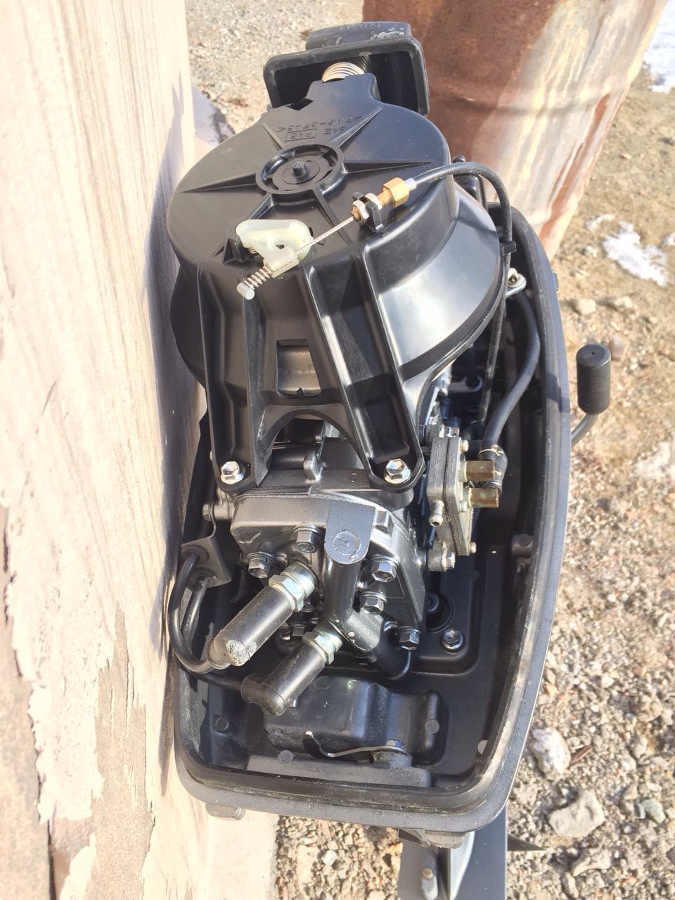

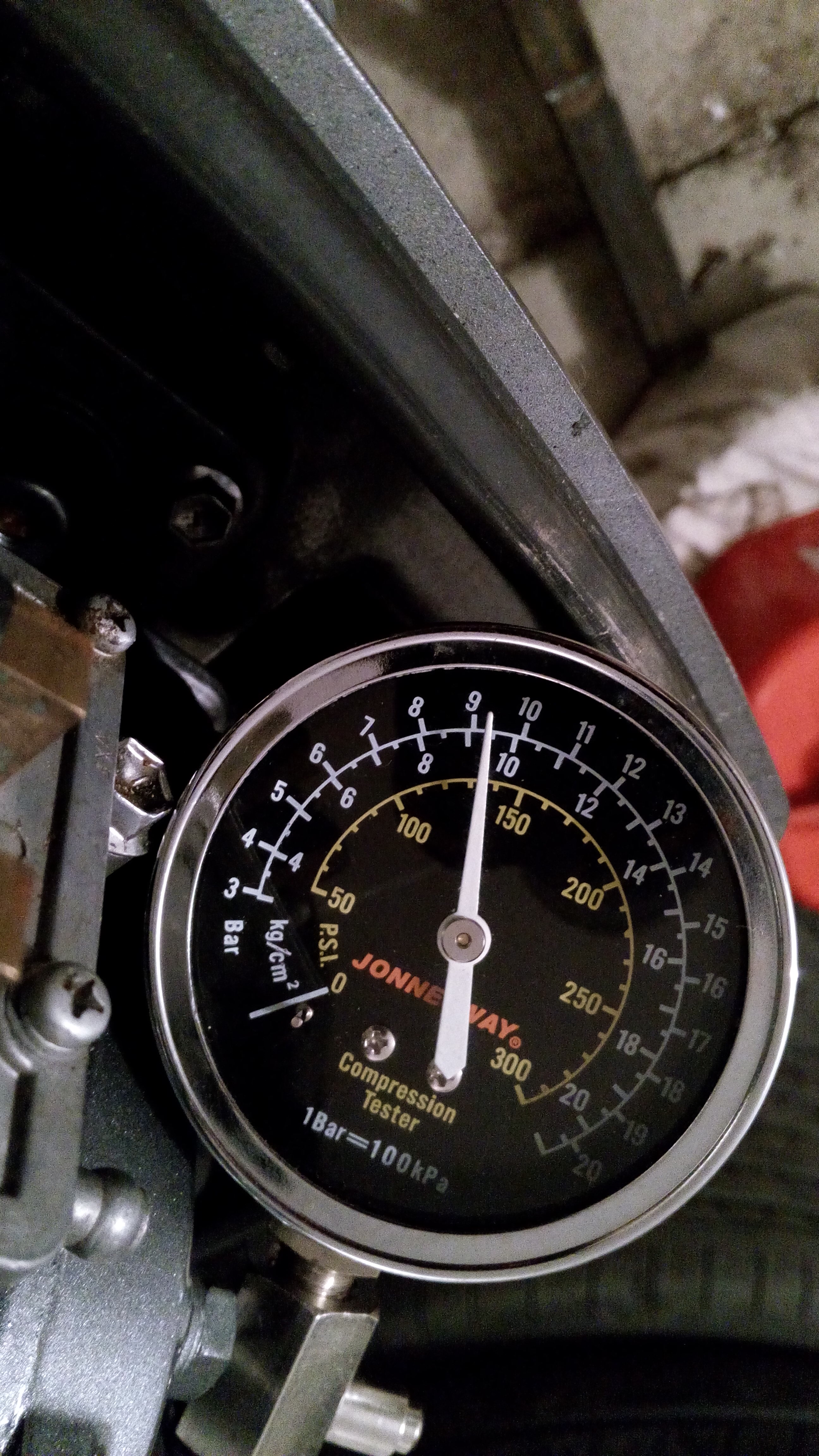

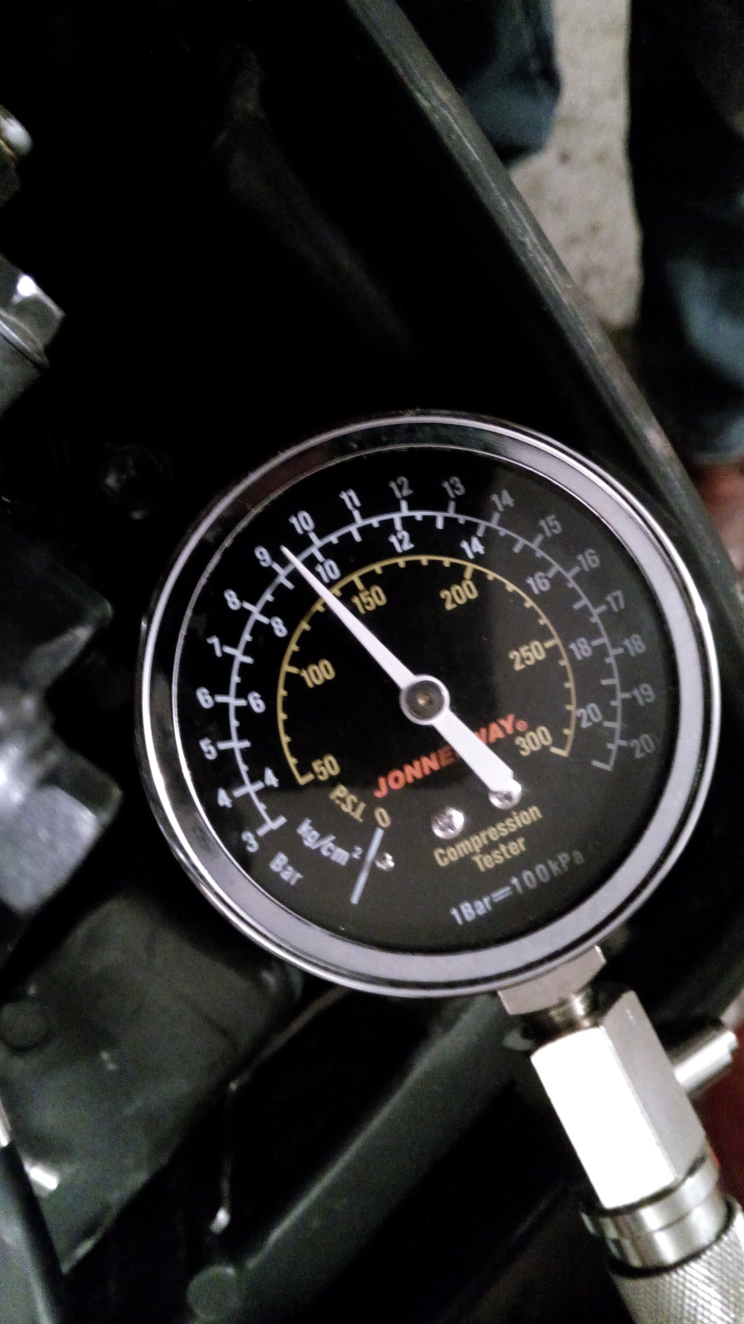

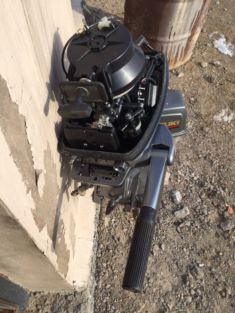

К этой лодке долго искал мотор, 5-6 л.с. сначала хотел, но это одни мучения, плохо она тянет 2 чел. И вот приобрел Suzuki DT8 94 г.в. Мотор освежался в плане покраски в Японии. У нас пока зима, завести даже толком не получается, пока морозы. Но компрессию замерил, вполне хорошая.

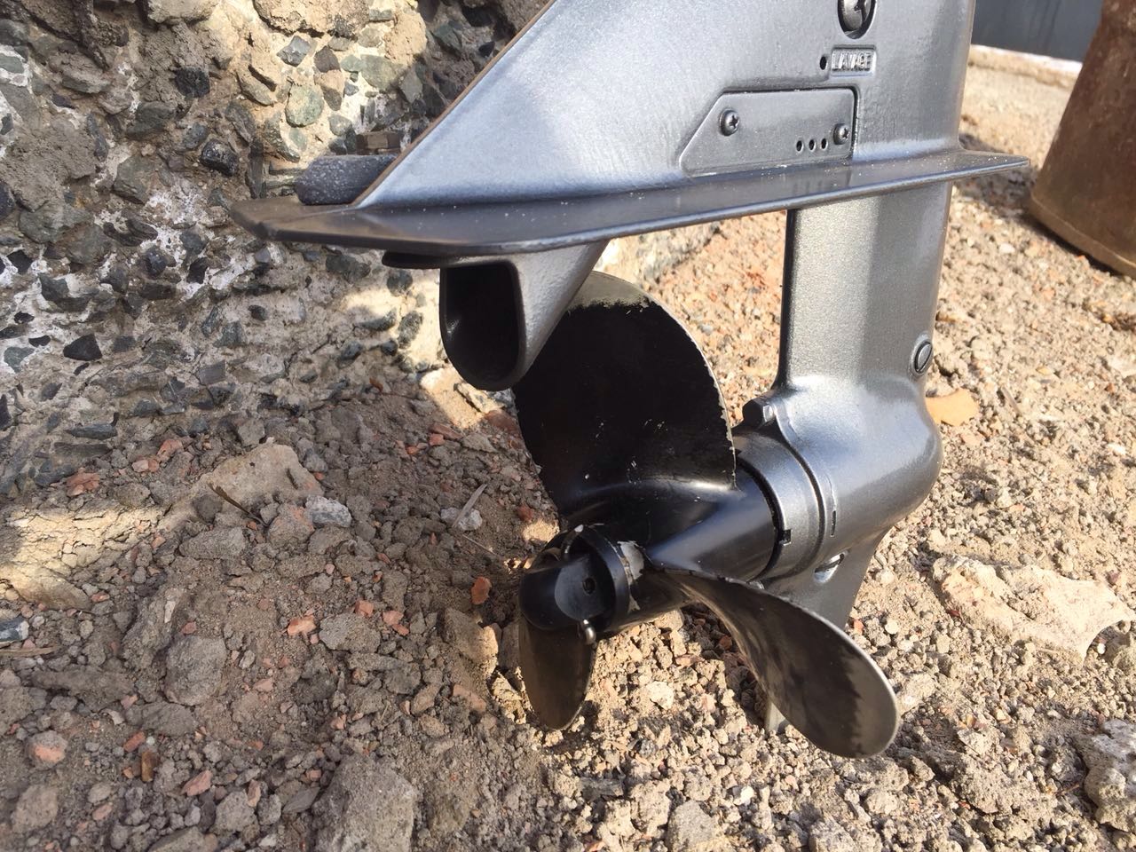

Комрады, помогите разобраться для начала с винтом, может кто где видел в официальных интрукциях. Мотор пришел на винте 200х190, шаг не нашел, как понять, это стоковый винт или уже меняный, или только на воде можно понять что за винт стоИт? Хочу прикупить про запас еще один винт, желательно скоростной, но для начала бы разобраться какой на данном моторе стоит родной винт. Знатоки, подскажите пожалуйста.

Дима, ну вот разделил я допустим 200 на 24,5, получил 8,16. С этим разобрался. А что означают D и H? И собственно как понять какой у меня винт, грузовой или скоростной, и на сколько он отличается от базового? И как ты H 7 3/4 получил, я разделил, у меня получилось 7,76))
912
Ну, после деления мы все таки получаем 1 дюйм "как целое число" равное 100% или условно "единице", т.е. 3/4" из 0,76" дюйма получаются так: "единицу"/4=0,25 , 0,25 = 1/4 , 0,25х3 = 0,75 = 3/4"... Как-то так :pardon:
D = Диаметр, Н = Шаг :yes:
По "грузовой-скоростной" я не подскажу, не общался плотно с этим мотором :unknown:

Во, теперь другое дело:good: Огромное спасибо Дим за разъяснения.
