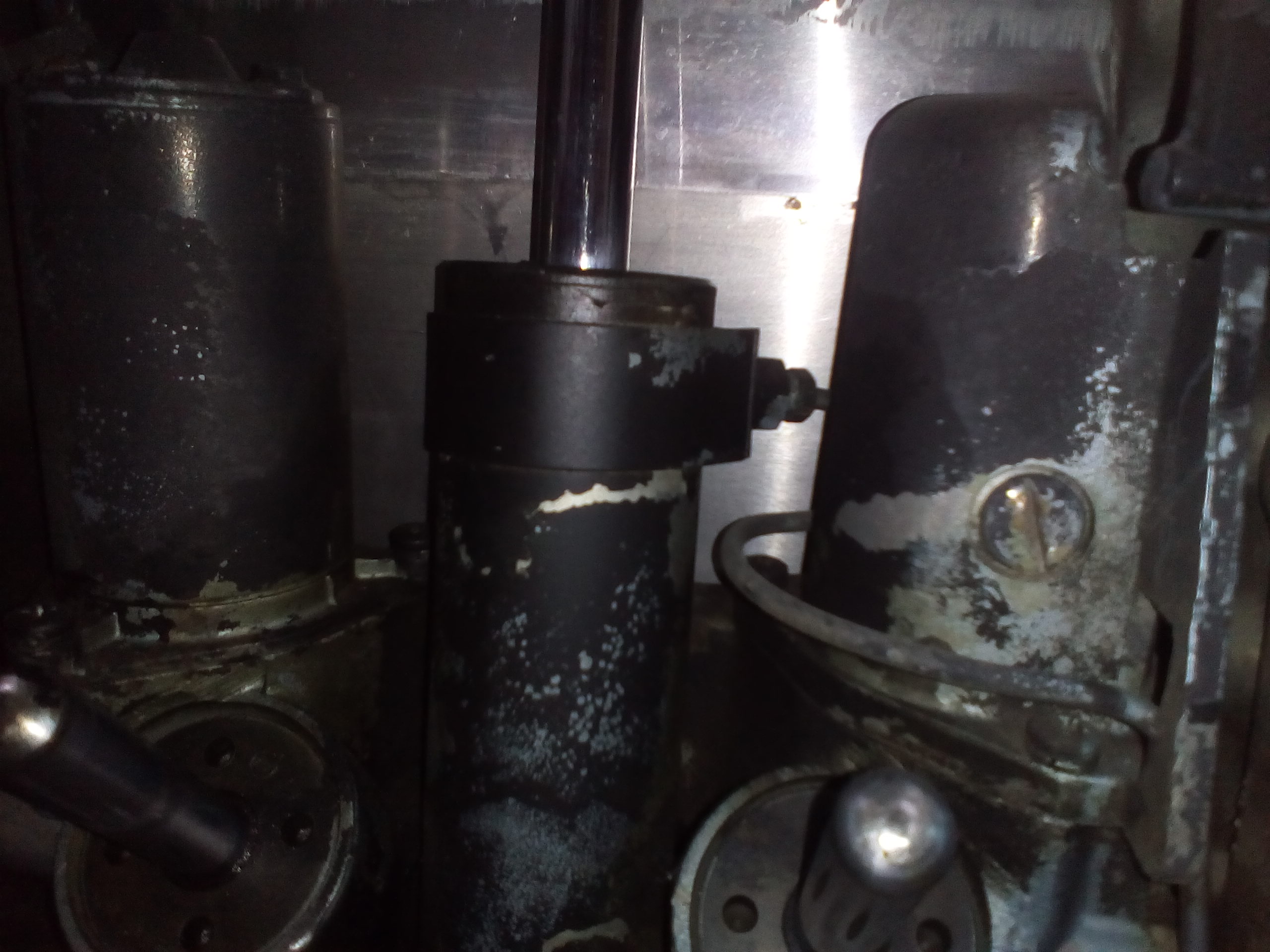

Как прокачать / долить гидропривод?
В мануале несколько другая картинка...
Что откручивать - куда лить - что не трогать)
Прошу совета знающих.
Вот этот винт под большую отвертку "-" на насосе это оно?

Да,оно,остальное как в мануале по прокачке,если вообще пустой то я в ручную помогал штоком закачать,переводил в ручной,вытягивпл шток тилта а потом уже насосом вернув винт аварийного сброса в нормальное положение.

Заливается туда АТФ-ка?

Если сомневаешься в масле то можно залить универсальное ,которое идёт в рулевые на авто,оно совместимо со всеми маслами,просто АТФ может по цифрам не сойтись,там первая с третьей уже не мешается,работать будет и сразу не поймешь но потом хлопья появляются в масле. Ручной это аварийный режим,чтобы допустим у тебя сел АКБ а мотор надо поднять или опустить то там есть винт внизу сбоку,его поворачиваешь и модель поднимать опускать мотор вручную

а можно по-подробнее про "ручной режим"?
На корпусе должен быть винт( под шлиц) при отворачивании которого на полоборота - мотор можно спокойно поднять руками. На моём более новом(в монолитном корпусе) винт находится внизу корпуса "слева по хОду движения". А, так - мануал в помощь. На сайте есть http://motorka.org/motory/podvesnie_lod_motory/evinrude/2104-evinrude-johnson-outboard-shop-manual-48-235ls.html ;)
