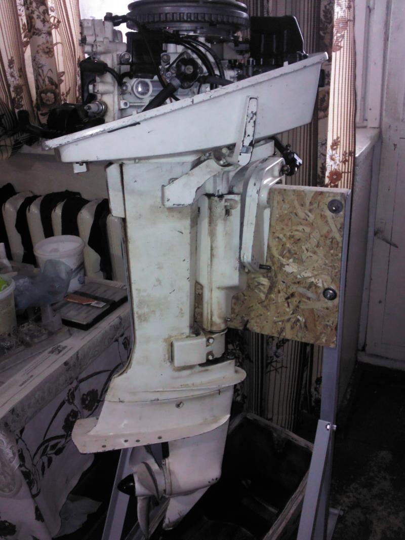

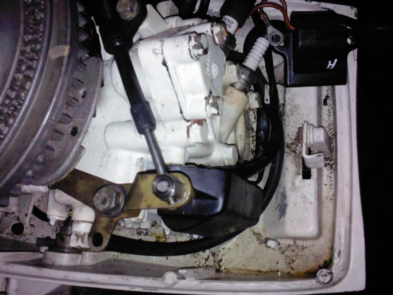

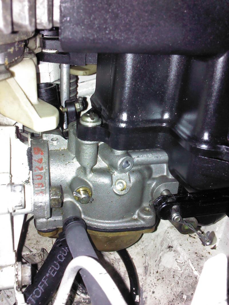

Всех приветствую , примите в свои ряды и помогите оприделить год мотора . По шильду 6 81года' но есть сомнения.

Бельгиец, длинная нога, 1981 г. в.

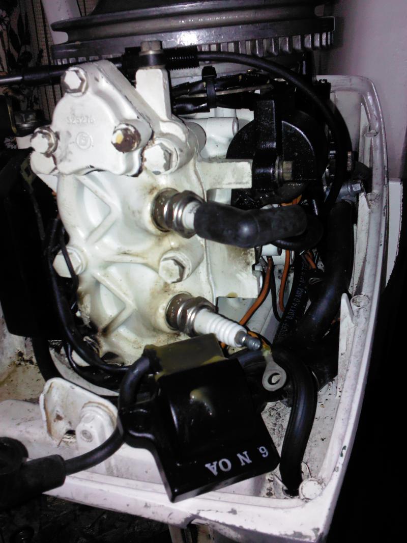

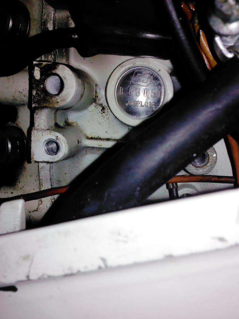

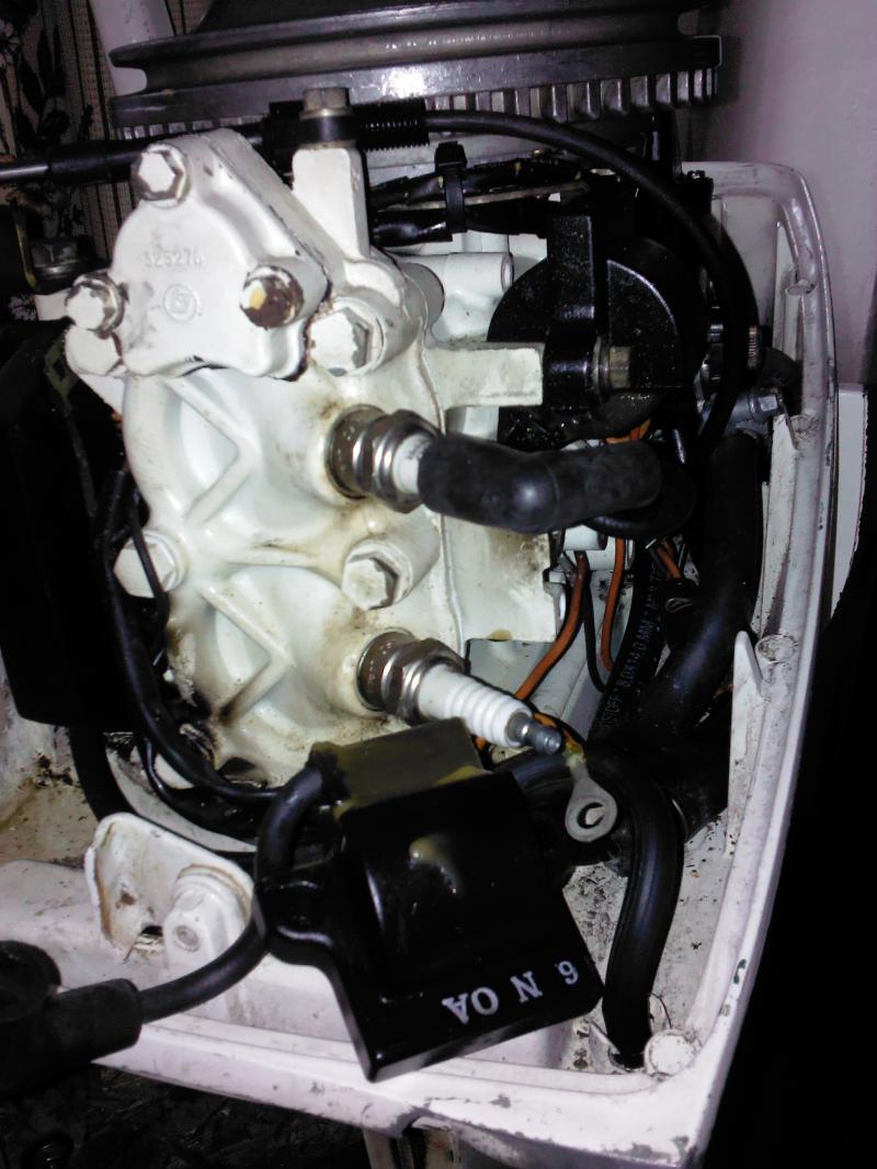

Смущает к-во лошадей :? . До '84 года чистых 6-к небыло. Были 4.5, 5 и 7.5.
В теме Джонсон 6 на последних нескольких страницах можно сравнить. На блоке есть пятак (межде вв катушками) на котором точно указана мощность.

На блоке тот же номер J6BFLCIC

Да, шестёрка на 164 см3. Почему на шильде нога L, а на самом деле короткая - не пойму.
Запчасти какие нужны? Думаю разберёмся ;) .

Нога возможно укорачивалась, нужен винт , так как мой болтается износ скорее всего во втулке, старый хозяин говорил что консервировал на зиму ,но я когда сунулся , кругом грязь и песок, вот и возникла мысль перебрать, и сделать всё по уму , хотелось бы как в оригенале , так что вопросов будет тьма ,так что уж не обессудьте, при повороте мотора слышен скрежет песка да и много косяков , то там , то здесь , стоит только копнуть и всё вылазеет , не хочется что бы в бою отказал так сказать
