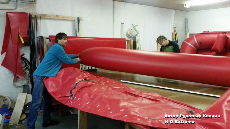

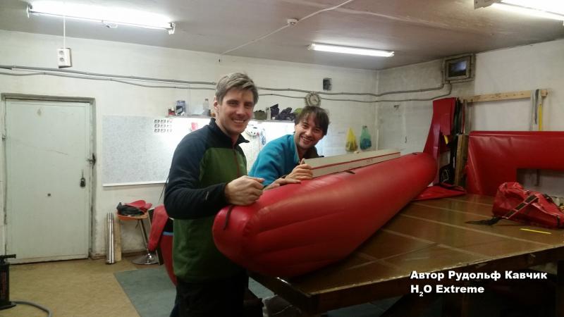

Всем привет!
Готовлю к навигации очередной моторный катамаран, точнее тримаран. Длинна баллонов 5,4 метра, диаметр 40 см. Размер палубы 5.4 метра на 1,8 метра, грузоподьемность 500-1000 кг. Палуба жесткая, вероятней всего из фанеры, NIDAPLAST остается слишком дорогим. Каркас из алюминия АД16. У кого есть опыт работы с NIDAPLAST поделитесь, чем его можно покрыть кроме стеклоткани и X-Line.
Так же, есть идея как сделать проходимость по мелям на обычном винтовом моторе 9,9 л.с. К сожалению, пока только идея, если получится, расскажу подробней.
Подъем мотора осуществляется от набегающей волны за кормой центрального баллона.
P.S. Моторный тримаран строится для рек под двигатель на который не нужно разрешение.
Важно:
- Большая и жесткая палуба.
- Хорошая скорость под 9.9 л.с.- 21-25 км/час.
- Грузоподьемность для дальних походов.
- Комфорт. Пост управления, тент.
- Супер важно! Входит в разобранном виде в легковушку, хранится на балконе. Вес одной части не более 10 кг, собрать и разобрать может один человек.
- Возможно, удастся добиться подъема винта на ходу и тем самым улучшится прохождение мелководных участков.

Но по мне так ещё ограждения бы из легкосплавного металла не хватало по контуру.
