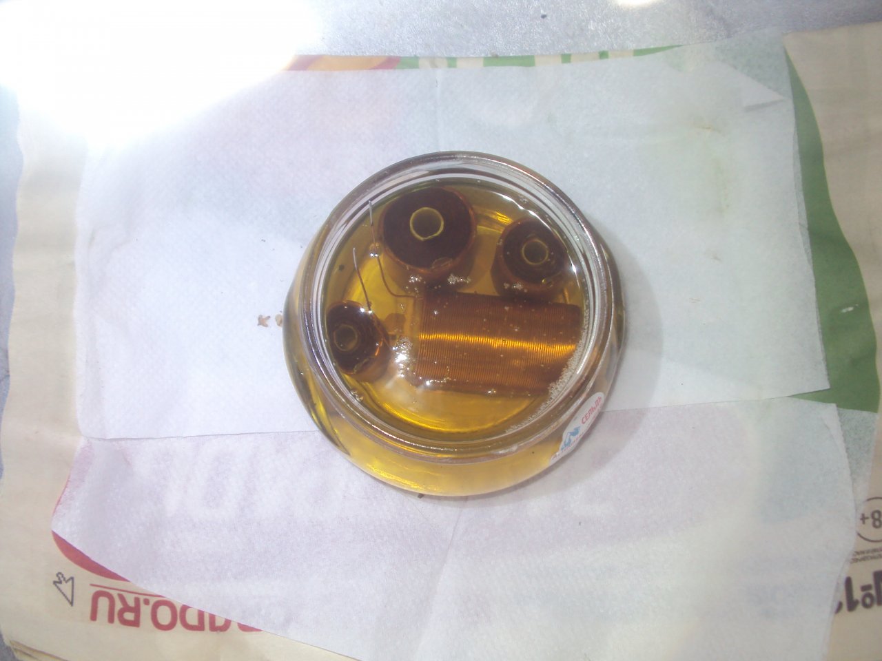

Да я тоже клиентов перестал отговаривать от скутерных, надоело, что привезли, то и поставил.
Руки есть, вёсла есть, не по Ледовитому океану ходят.
Я постаринке, с большими трудозатратами, в масло и в вакуум на сутки.
Потом в церезин, и в корпус под эпоксидку.
Счастье должно быть выстрадано
