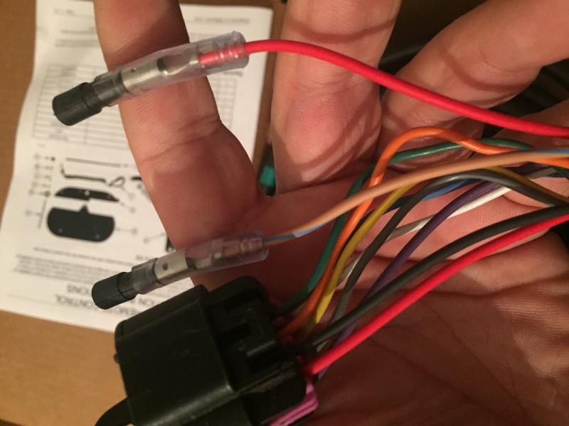

1. Купил мотор Ф25Е, нового образца машинка, от нее отходят два жгута проводов и несколько отдельно. Один жгут я понял к мотору, а второй куда короткий? инструкция не на русском. Интересует подключение тахометра с счетчиком моточасов и как понять какие провода к ним не знаю. Помогите разобраться, спасибо

какой к чему?

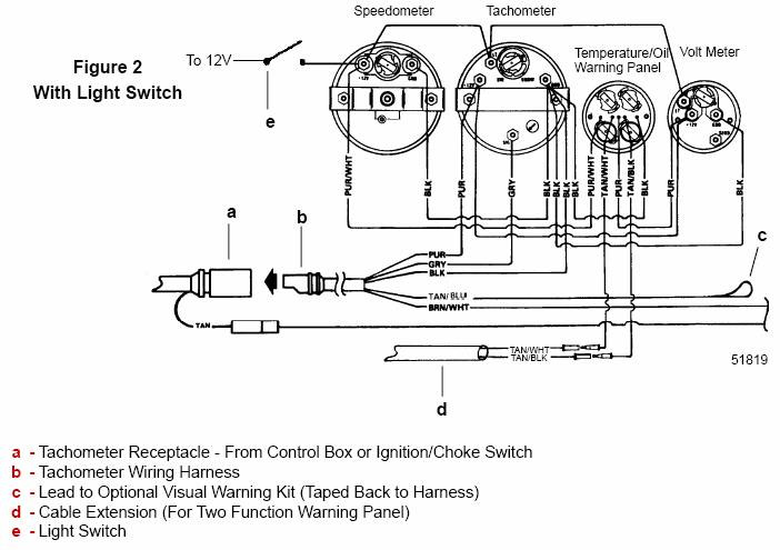

как то так..

5 проводов на тахометр я так понял? и шестой рядом

серый это сигнал на тахометр, черный минус, фиолетовый плюс. по тахометру с моточасами посоветовал бы мореман или кус. тут тема есть про них, почитайте. по проводам если не понятно что-то, спроси что именно не понятно, лучше разных фото приложить. бежевый провод с синей полосой, тот что заглушен у вас на фото, скорее всего идет на сигнальную лампу перегрева, надо инструкцию снова поднимать, вспоминать, если никто не поправит, поковыряюсь в бумажках, время есть ведь до лета))) поздравляю с покупкой!

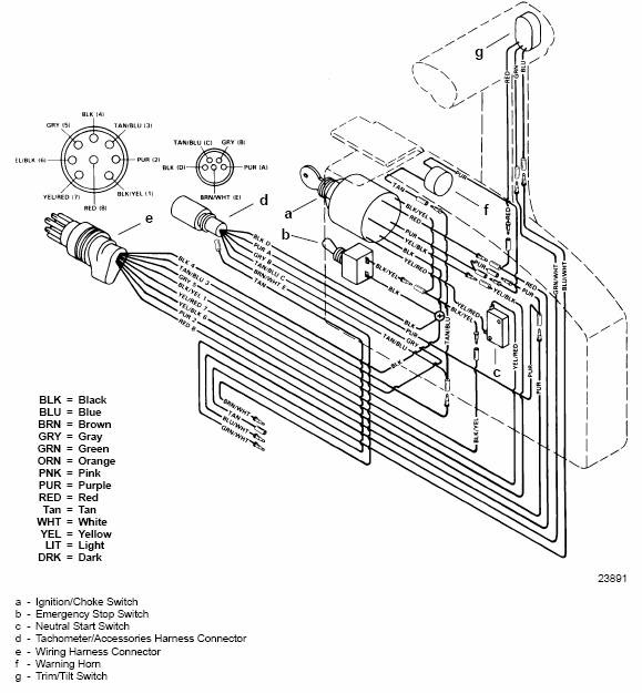

Спасибо за помощь!!! Я правельно понял, что для тахометра отдельно проводов покупать не надо? Все провода берутся отсюда?

Сам прошлый год мучился с подключением. вот ребята помогли - спасибо. смотри ссылку.
