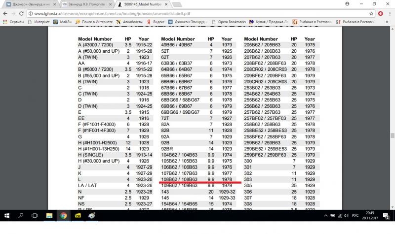

Мотор 9.9 л.с, 1978г рождения, произведен в Бельгии. Последняя литера "М" в номере модели должна указывать на длину сапога.
Но литера интересная, обычно длину сапога кодируют литерами "G" - короткая нога 15", "L" - длинная нога 20", хотя, Лирой писал в своих статьях и приводил фотографии о третьей длине сапога - 25".
Большая часть этих моторов попадает к нам из Европы, в достаточно заезженном состоянии и требующие восстановительных работ (особенно рожденные с коротким сапогом), рожденные с длинной ногой (яхтенный вариант) выглядят на много лучше.
Но за 40 лет их использования прежние хозяева могли пере укомплектовать мотор как угодно. По этому номер модели на шильдике не есть достоверная информация о моторе.
У меня есть такой мотор, приехал он в Украину в 2005 году
