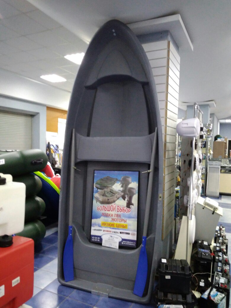

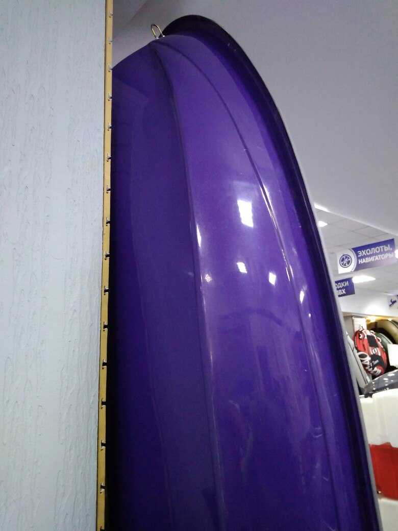

В общем, в этом году решил прикупить себе лодочку. Хотелось пластиковую. Зашёл в местный магазин Лодка Хаус, а там стоит такая малютка) Да ещё и в рассрочку на 6 месяцев можно приобрести)Цена 27 тысяч
Длина у ней 3.1 метра, ширина 1.3, высота борта 0.33. вес 40кг
Ну что можно о ней сказать, лёгкая очень. Одному грести на ней одно удовольствие, очень быстро. Как под мотором, и пофиг, по течению, или против) Вдвоём уже потяжелее. Ходил под мотором 3.2 меркурий. Когда едешь один, начинает закапываться зад. Но достаточно переместиться немного к середине, то лодка подымается на глиссер, и скорость увеличивается в два раза). Гружённым (жена,собака, и шматьё) мотор не справляется, всё скучно и уныло) Хотя возможно дело не в моторе, а надо было его правильно выставить. Задумываюсь о покупки нового мотора. Приглядываюсь к Ямахе 9.9. Но боюсь многовато ей будет.

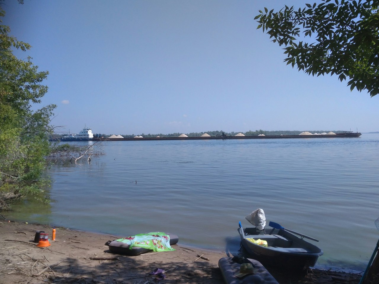

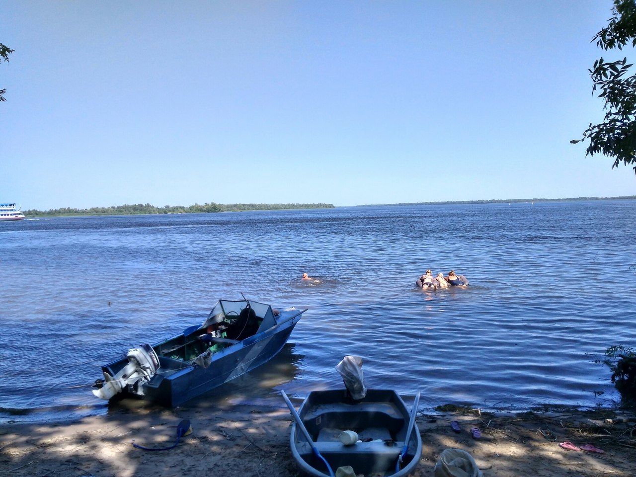

Отдыхал на этой лодке на Волге. Каждый год выезжаю на острова, на недельку. Ну так вот, что могу сказать. Сыкотно конечно в волну на ней, брызги летят во все стороны) Чувствуешь себя какашкой посередине океана) Маленькой, и не тонущей) Потому что лодка держит) А если даже заполняется полностью, то не тонет) Проверяли на пляже). Но всё равно, не для большой воды эта лодка) Пересекать волгу на ней всё равно было страшно,но пересекал)
На удивление, устойчивость у ней хорошая. Сам занимаюсь подводной охотой, во всей экипе спускаюсь, и забираюсь без проблем. Высота бортов конечно маловата) Можно было бы и чутка побольше.
Буксируется отлично, если привязать правильно. Идёт ровно по центру за прогрессом.
В камыш залазает на ура, по мелководью идёт отлично.
