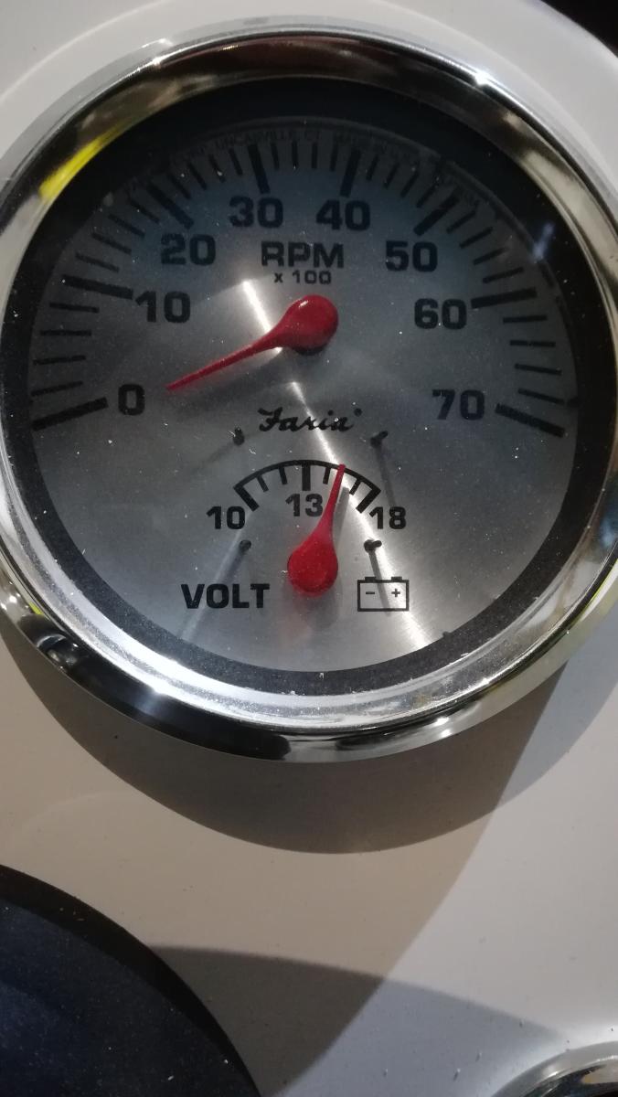

Тахометр фария. В нем встроен вольтметр. Опять движок домой тащить. Проверять всю проводку. Там черт ногу сломит. 2т был гораздо проще.

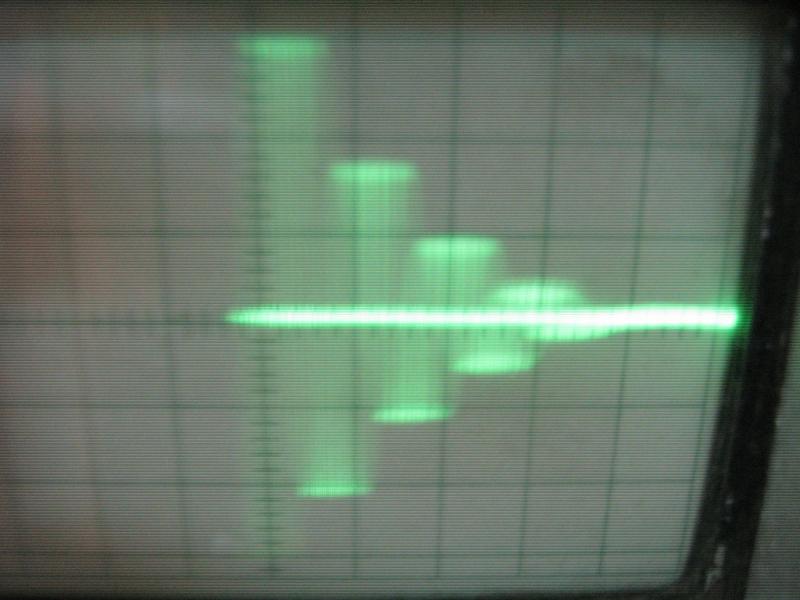

Тезка, для начала нужен осциллограф и знания как с ним работать. Импульсы меряет именно этот прибор.........
Всё остальное тебе не поможет................ :unknown:

Какая разница 4Т или 2Т зажигание у обоих маховичное (импульсные сигналы) Видит их только осциллограф..............

Не, тёзка ты не такие картинки даёшь, надо вот такие..........
Без таких картинок вопрос превращается просто в болтовню, извини.............
