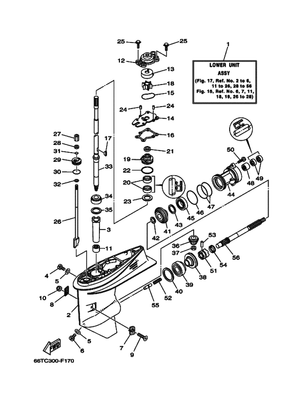

Друзья, кто в теме нужна ваша помощь. Менял на редукторе Хайди 40FES(копия Я40ХВС) уплотнительное колечко на тяге реверса(на картинке № 31), вынимал деталь №29(ну чтобы удобнее было вынуть колечко), и откуда то выпала шайба, посмотрел внутрь редуктора- видно тягу, вроде шайбе одеваться то некуда. Подумал, одену на тягу-она провалится вниз до самого "кулачка", вроде там ей упереться не в чего, короче не стал пока одевать. Ещё подумал: может к перчатке прицепилась какая. Сейчас гляжу картинку, и вижу ту самую "шаёбочку" №32. Вопрос: она просто одевается чтоли на тягу, потом ставится деталь №29, и во что она там упирается, может чего не доглядел?

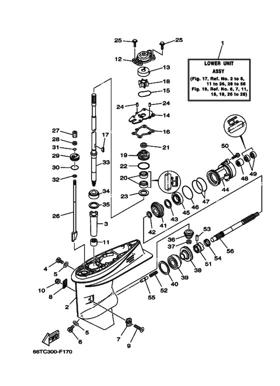

Спасибо за помощь. Сегодня дособирал редуктор, вынул тягу переключения скоростей, и увидел на ней сделанный упор(ограничитель хода тяги вверх) под эту самую шайбочку. Вчера видать не досмотрел, да и торопился. Короче всё собрал, ещё раз спасибо за помощь.
