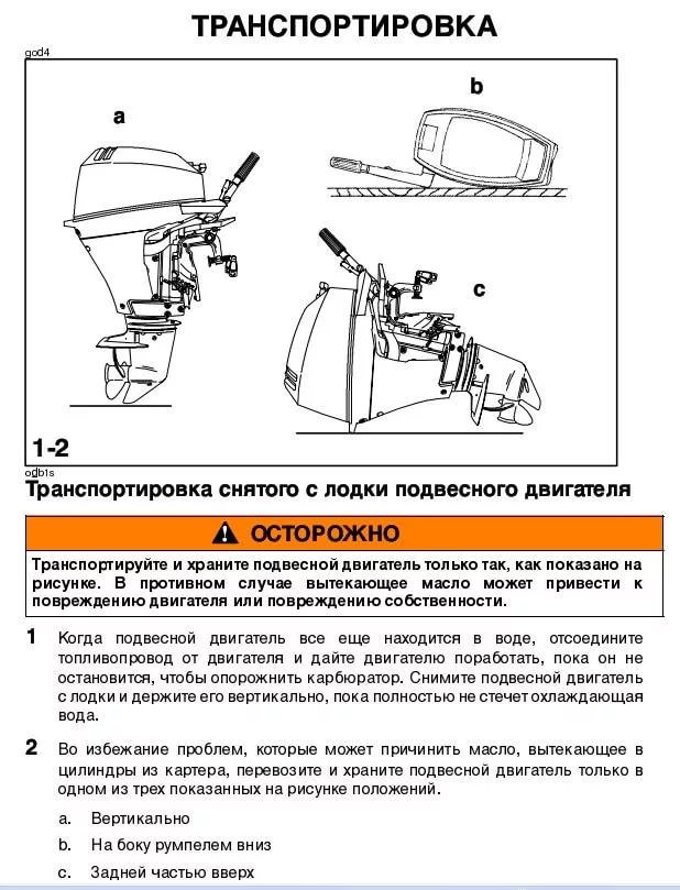

Re: проблема перевозки
Здравия
Можно перевозить на стороне румпеля. Но это условно. Лучше сливать масло перед перевозкой.
спасибо!в том то и проблема,что на реке бываю очень часто,ехать до нее 2 км,а постоянно сливать масло туда сюда-с ума сойдешь!))))))))))))))на стороне румпеля-это получается голова стоя на румпеле?
Лучше вариант b ,С как то сомнения вызывает.
я тоже так думаю.про b cлышал,но гадал как его класть,как на картинке или как вариант с только в обратном положении.картинка все объяснила.завтра повезу на Оку пробовать
на боку со стороны румпеля все нормально!
Так и вози. На стороне заливного отверстия,противоположной карбу.
