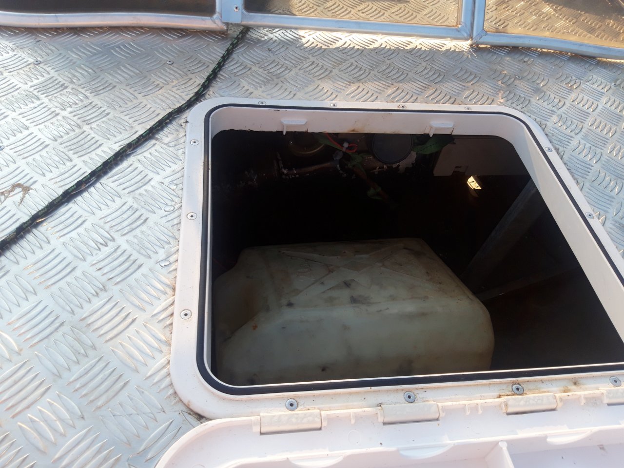

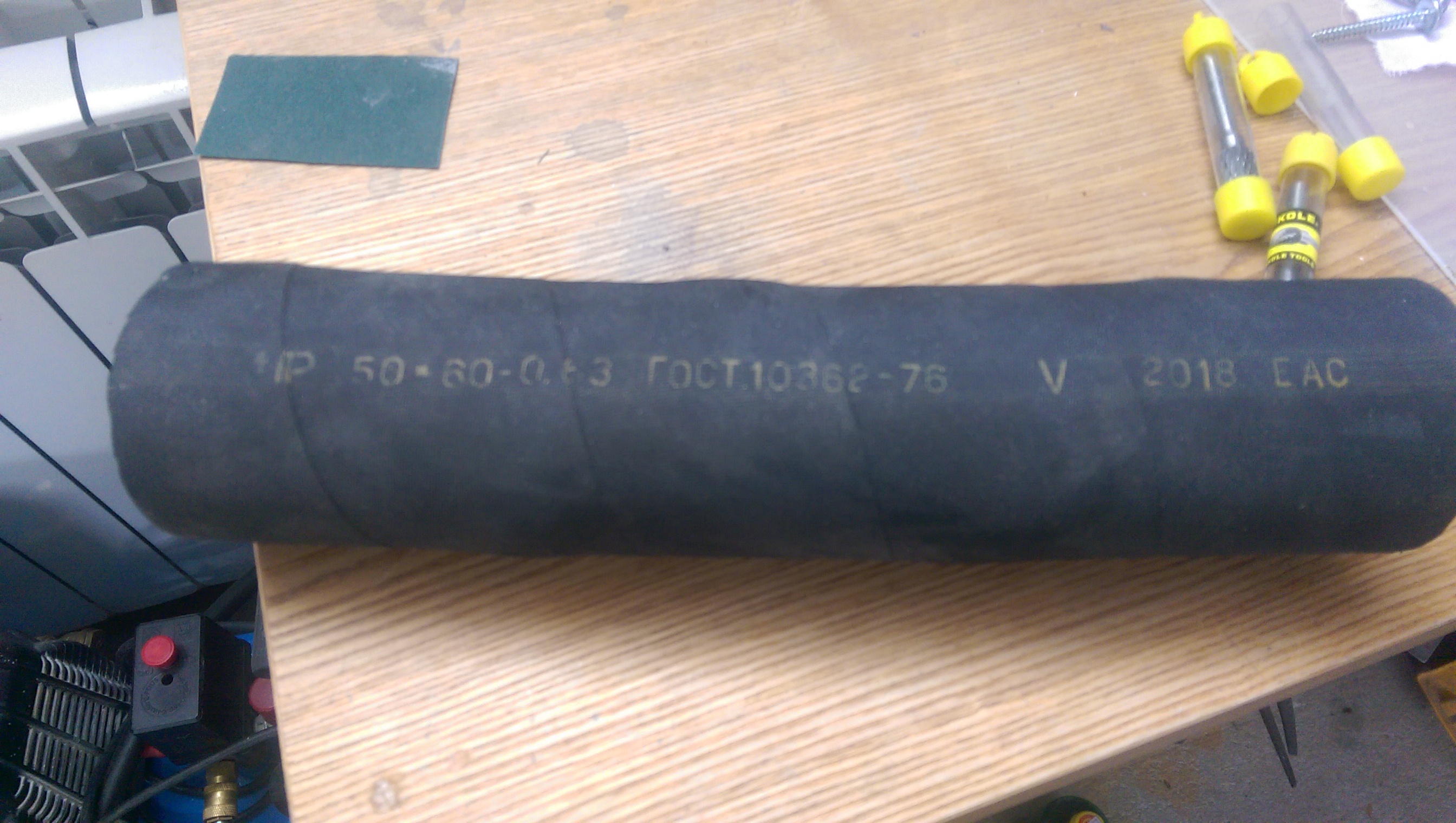

Друзья, подскажите пожалуйста внутренние диаметры шлангов для топливозаборника и сапуна? Может быть у кого-то и модель шланга сохранилась? Я правильно понимаю, что достаточно найти масло-бензостойкий шланг?
Наверное поздно отвечаю, но лучше поздно чем.. ))
Диаметр топливозаборного шланга - 8мм
Диаметр воздушного шланга - 14мм (сам сапун, как правило 16мм, но 14й шланг более плотно сидит на штуцере)
Диаметр заливного шланга обычно 38мм, реже 50мм

Исходная ситуация - со стороны бака подключил как на схеме. Питание на колодку взял с ямаховской 703-й машинки, там выход на тахометр, "+", "-" и "сигнал" (его в сторону). При включении зажигания показывает 4/4. Вынул датчик с топливозабором из бака - во всех положениях поплавка, кроме нижнего, показывает "полный бак", красная лампа контроля в нижнем положении не горит. Почесал затылок и "со стороны бака" поменял местами синий и коричневый, то есть синий поставил на клемму W, а коричневый на Т. И опа, в нижнем положении поплавка показывает ноль и горит красная лампа. Поднимаю поплавок - пошли показания вплоть до полного.
Прикрутил все обратно к баку. Залил 5 - лампа горит, 10 - горит....15 - погасла, но на ноле, 20 - отрыв от ноля.....35 - показывает полбака. Задумался :)
Как вариант - залиться уже на воде "по самую горловину" (чтобы сразу излишки сработать) и посмотреть - будет 4/4 или нет. Уж больно не охота опять все винты выкручивать.
Но точит червячок сомнения - а если я при отборе с машинки "+" и "-" перепутал, это вот не могло привести ко всему вышеописанному?
Это китайские Джэки Чаны периодически путают клеммы на датчиках (да, нынче ВАЗовские датчики производят китайцы) "W" и "T" местами. Одна из клемм отвечает за показание уровня, вторая за лампочку аварийного остатка. Если бак кажет при пустом полный, то надо провода на W и Т поменять местами. Главное, не перепутать + и массу, иначе указатель может перегореть (как я понял, там какая-то полупроводниковая начинка в указателе, которую пробивает обратным напряжением, но это предположение).
Чтоб датчик более точно давал показания указателю, можно его оттарировать: заливаете мерной емкостью топливо, смотрите на указатель. "Много" - подгибаете поплавок вверх, "Мало" - подгибаете вниз. И так несколько раз, пока полный бак не заполните. Но любой датчик (кроме программируемого) будет неверно показывать остаток топлива в баке, если геометрия бака отлична от параллепипеда. Таковы законы геометрии и физики. ))

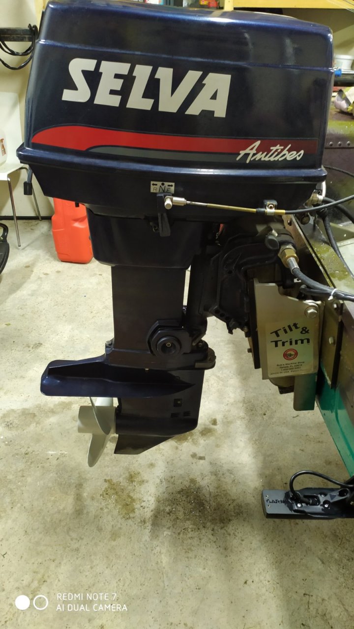

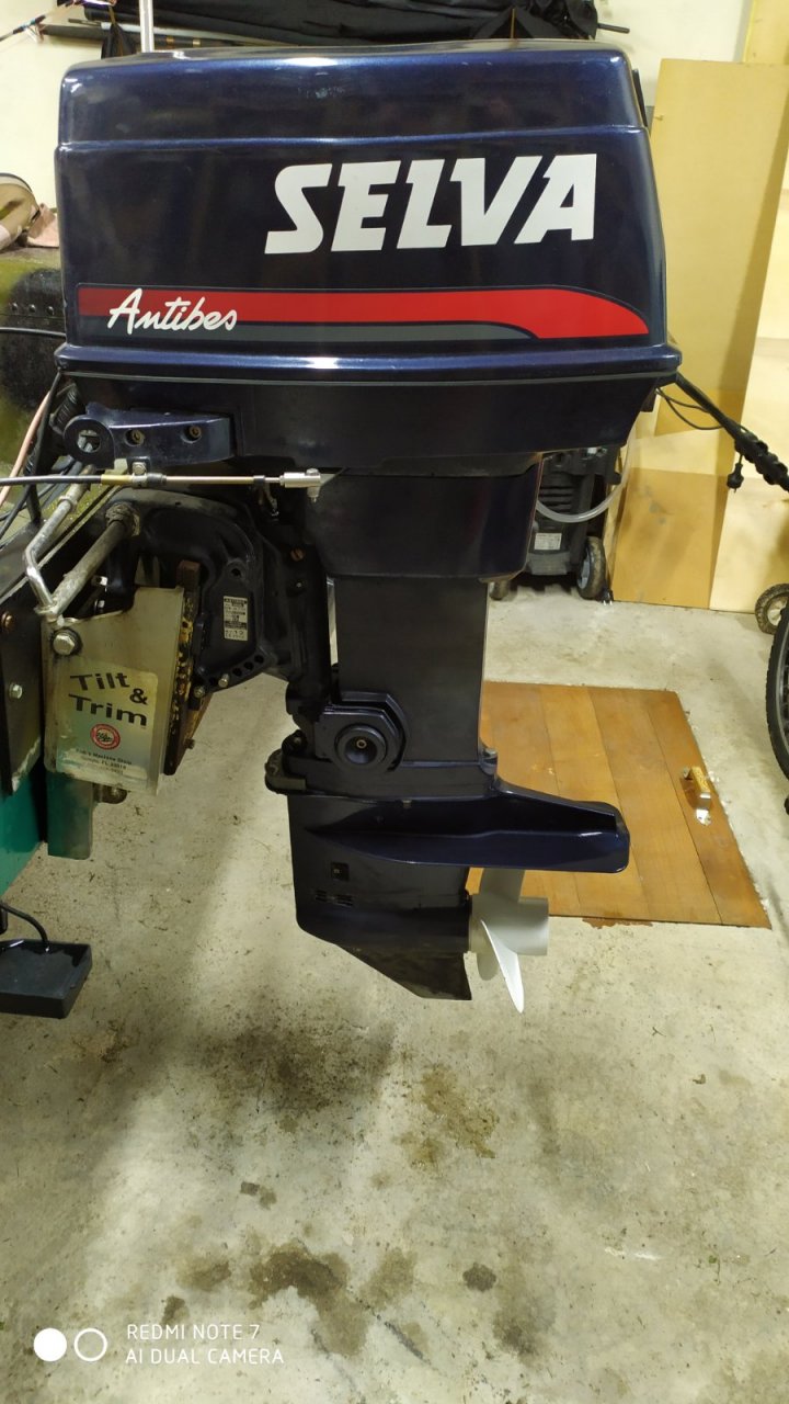

Скажите кто-нибудь пробовал устанавливать гидроподьем,у меня Яма 40 сил 2 т,трим просится туда.Родной стоит космос,может другие варианты есть?

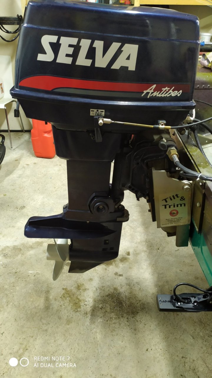

Привет, у меня стоял трим Tilt And Trim под 30-кой, все отлично работает, сменил мотор на 4т. Трим демонтировал, продаю трим и мотор.
