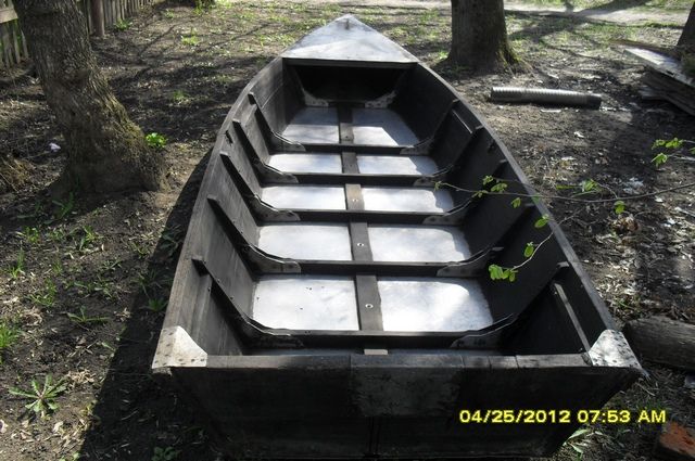

У меня для рыбалки токой вариант.длинна 4.5м высота борта 40см днище дюраль 2мм

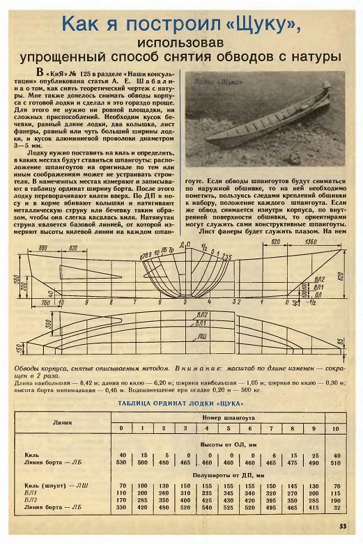

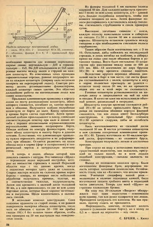

Вот статья о постройке аналогичной лодки из фанеры (КиЯ №129).

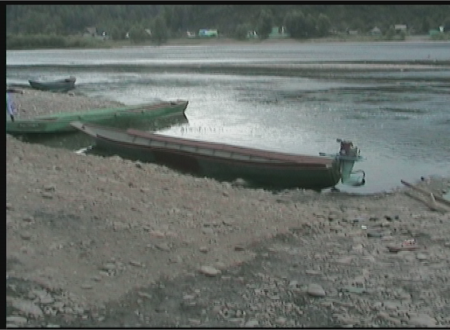

У нас местные лодки вот такие размерами 11-9 метров в длину а п середине в ширину 1.60 метра.Хорошо идёт в водоизмещающем режиме но не дай БОГ поперёк стуи её поставить в перекатах или порогах сразу сломает,так что бегают два человека с шестами если моторчик сломался и держат её по курсу струи.

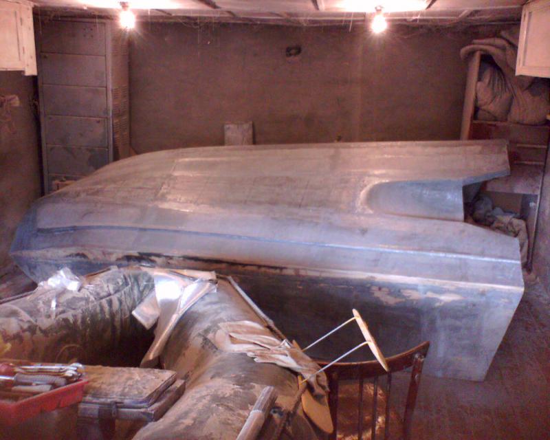

Так как сам не могу такую лодку таскать по перкатам выдумываю и настраиваю лодку с тонелем на гидролыжи.Тонель настроил а вот килеватость переклеиваю стараясь до ледостава успеть испытать.Лодочка поехала но грузоподъёмность очень маленькая за счёт большой килеватости на миделе.Если бы мотор помощнее то тогда и расход бензина побольше,за комфорт надо платить мощностью и бензином а я лодочку подгоняю под Нептунчика.
http://youtu.be/dDQd5zbsVOQ
Вот тут всё как я делал и со всеми ошибками и переделками
http://www.bylkov.ru/forum/42-3341-1
размеры длина 3.50 ширина 1.50
