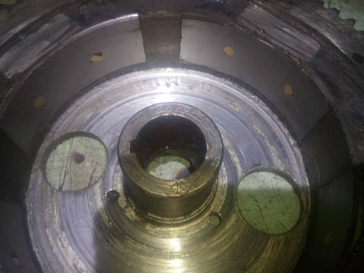

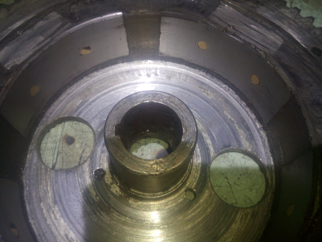

Подскажите пожалуйста, как расположены магниты относительно шпоночного паза на маховика МВ-1 S-N.
Простой компас покажет полярность магнитов.
24.01.2010
273
11
Алтайский край. Барнаул.
SEA-PRO T30E, Вихрь 30-3 шт.
kav75 сказал(а):
Вот компас и показал, два магнита подряд S и два магнита подряд N. Маховик не разбирался.
Чудеса, однако.

танкист сказал(а):
Сергей ты сам то понимаешь что это против законов физики, ну вспоминай давай это же урок физики за 8й класс
https://www.google.ru/url?sa=t&rct=j&q= ... 9P22nqmQCg
Уважаемый Танкист, и я про тоже, магниты должны чередоваться S-N, а на этом маховика стоят парами, возможно по этому его и выкинули.
10 628
2 954
Сергей сказал(а):
танкист сказал(а):
Да нет Серёжа без "рукоприкладства" на этом маховике не обошлось! Я про замену магнитов. Ты посмотри внимательно на внутреннюю часть конуса есть на ней электроэррозия или нет? Если есть хоть один след значит маховик работал, НО с таким расположением магнитов он работать не может! Если конус нолевый не одного задирчика значит маховик действительно пьяные мужики на заводе сделали и это не редкость во времена СССР. Сам на этом заводе работал знаю как пьют по пятницам............

Приветствую товарищи, подскажите пожалуйста как служит намогниченый маховик? Времени уже прошло прилично.
IGNAT
27.01.2013
1 325
115
Псков
Вихрь-30 2шт. Ветерок-8
Отлично служит!!!! Магнитам всё равно где они были намагничены - на заводе или дома.

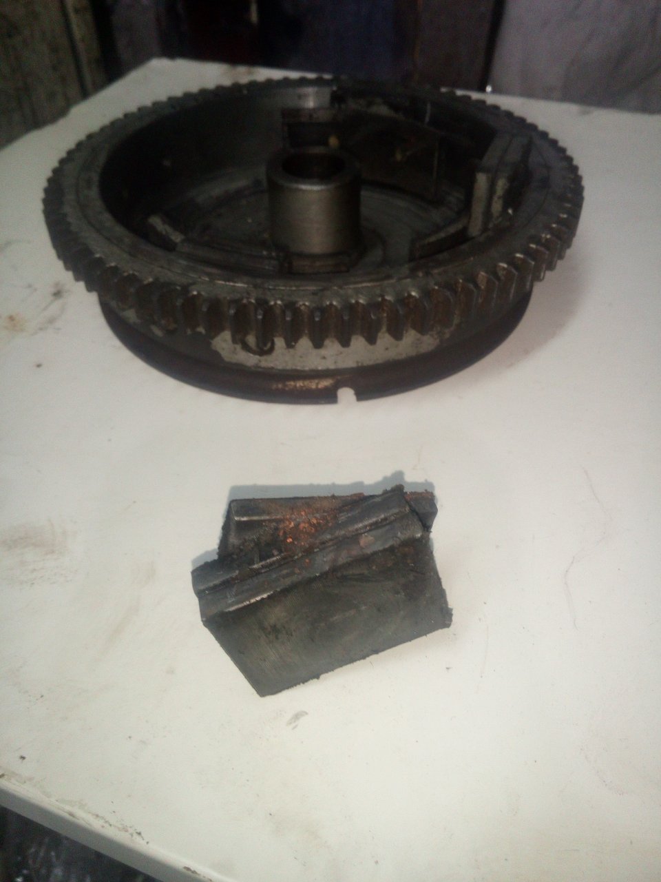

Здраствуите, досталса мне вихръ и на маховике болтауца магнити а маховик сам нови жалка мне иво вибрасит может кто подскажит што делат сним?
10 628
2 954
Затяни винты которые держат башмаки магнитов и слегка закерни с наружной стороны маховика шляпки винтов что бы больше не откручивались. По маховику стучать нельзя так что делай всё аккуратно.

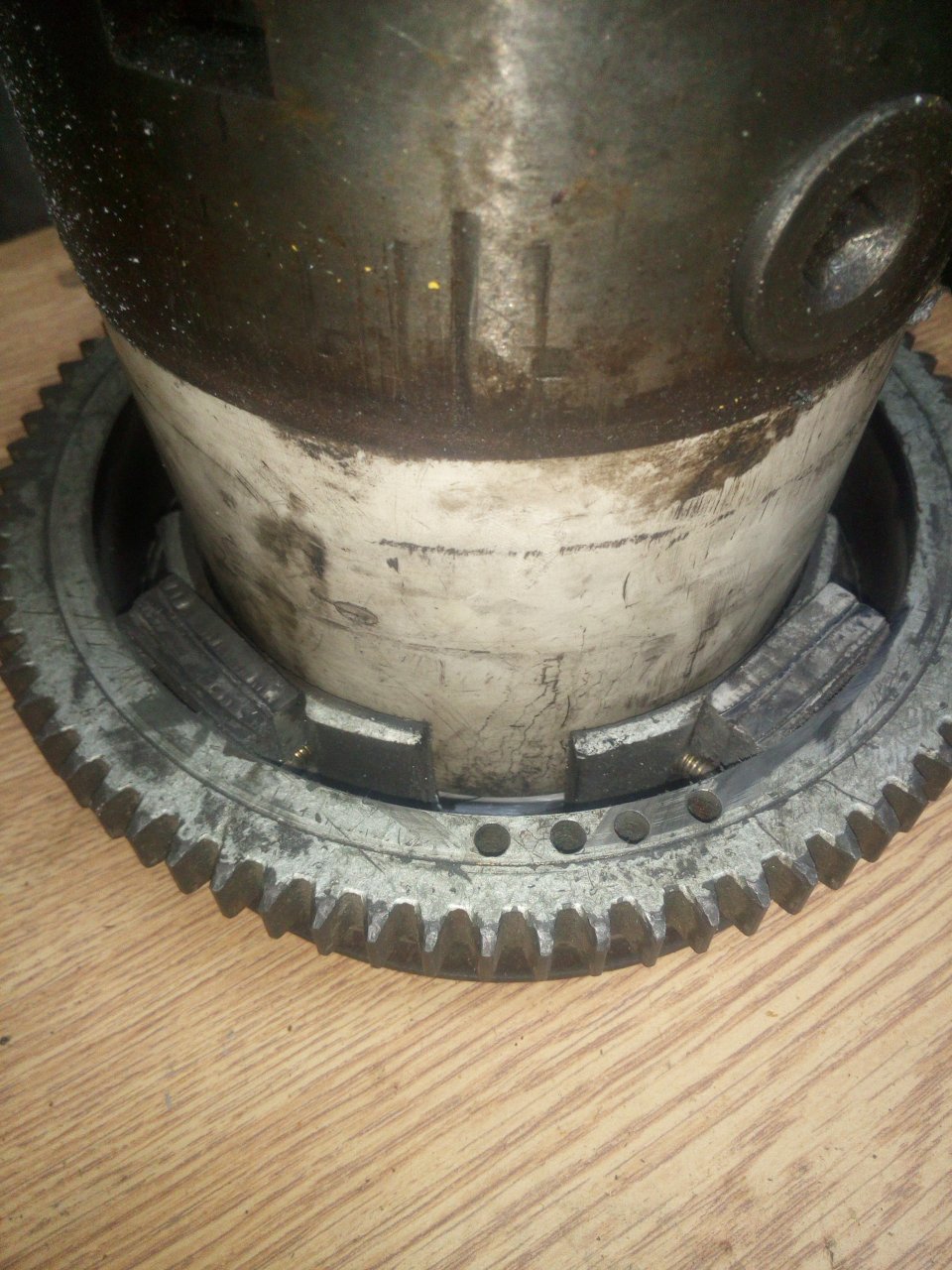

Добрый всем день! Прочитал тему и восстановил магниты маховика мг101. Но возник вопрос почему магниты расположены полярностью не так как у мв1, то есть друг не на против друга? Так должно быть?

вечер добрый форумчане вопрос вот какой можно ли на нептуновском маховике поменять все магниты .есть 2 маховика 1 с венцом магниты слабые .а на другом хорошие вот хочу махнуть местами . и если что чем это чревато

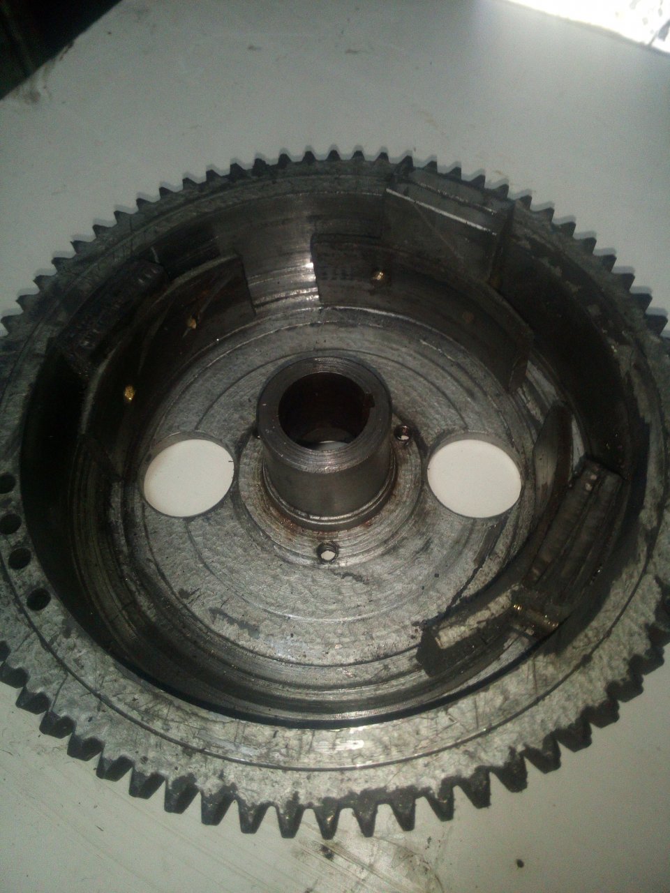

доброе время суток. хотелось бы узнать ваше мнение на мою идею ну и мало ли кому пригодится .неодимовые магниты взял с тойота приус . подпилил их по размеру и залил все это бакситкой. сегодня проточил и проверил работоспособность , крутил стартером . зажигание мб2 . генераторные катушки зажигают 12в лампочку. завтра буду пробывать установку датчика холла и пробывать болансировать . сколько лазил по форумам вихря пришел к выводу что многие годами работают с дисболансем и проблем нет
