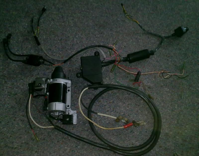

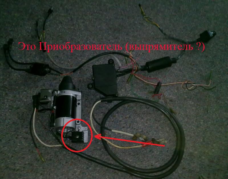

Подскажите есть ли преобразователь напряжения? Хочу подключить доп оборудование. Зарядку аккумулятора,огни, сигнал, магнитолу.
Какие провода нужно вывести ?

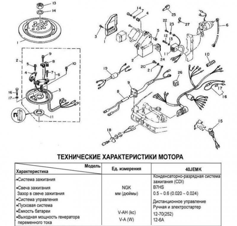

Вот схема эл.оборудования с движка + ссылка.
http://www.megazip.ru/ru/outboard/yamah ... 047#g63063

Думаю на 2T всё унифицировано...Год моторчика уточни
