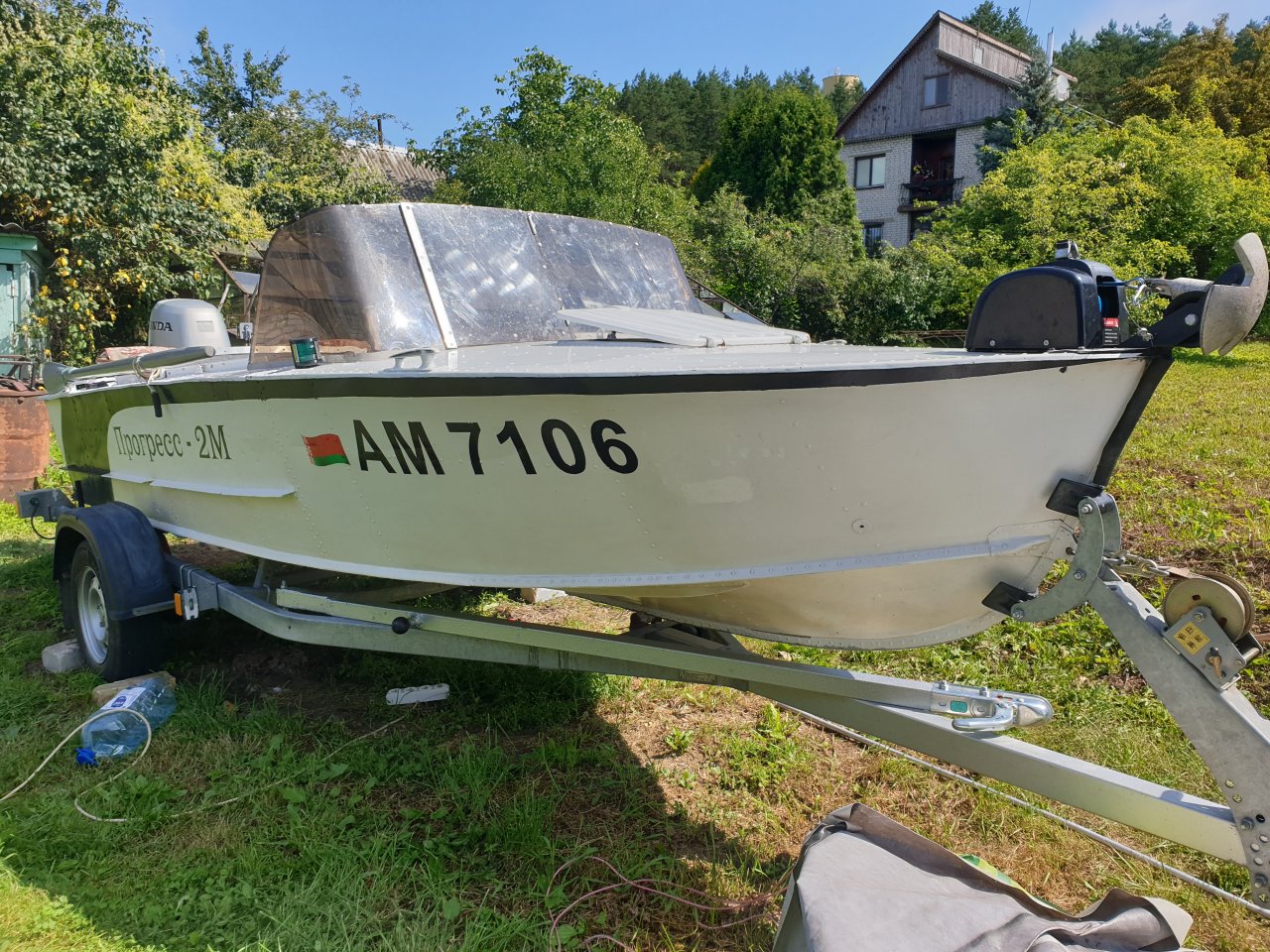

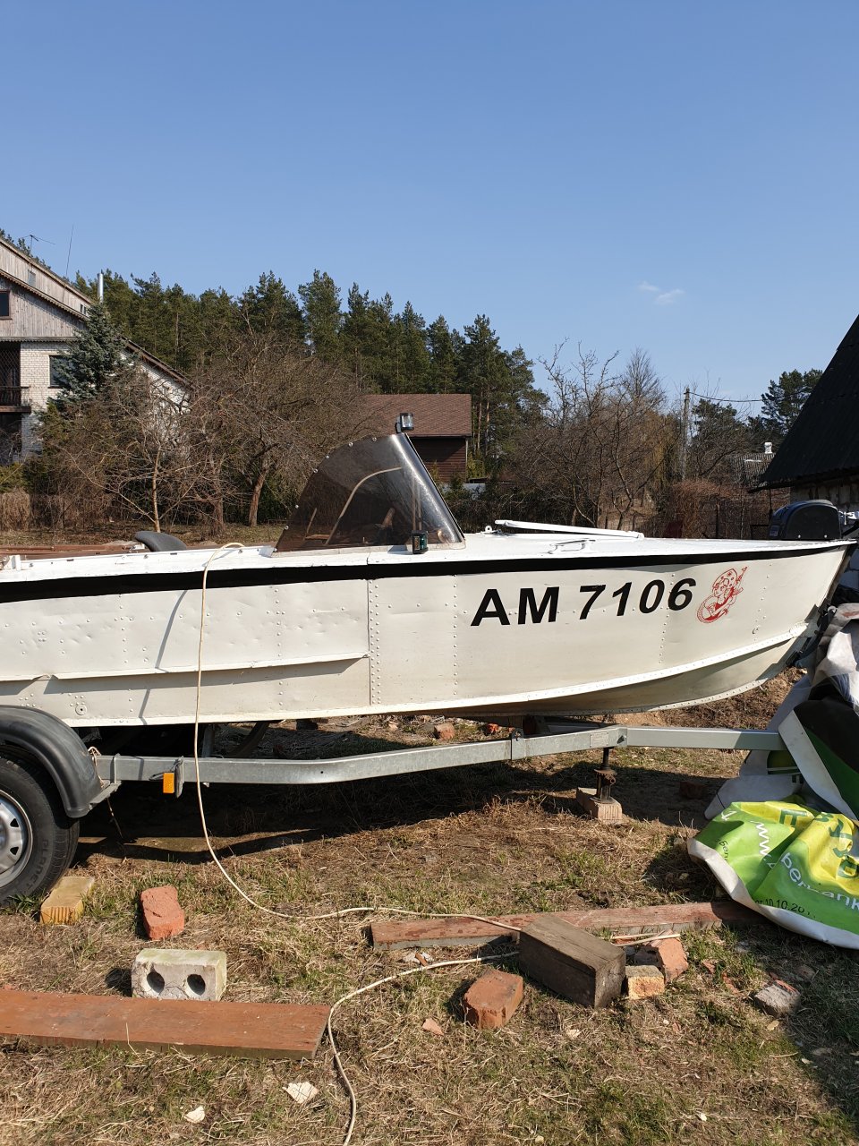

Я ее покрасил уже,сейчас занимаюсь сборкой-установил мотор,мосты,осветительные приборы.Только сейчас приехал из гаража-как буду снова заниматься-сделаю фото.Посмотреть вложение 174945Посмотреть вложение 174946Вот два фото-на ноутбуке были.

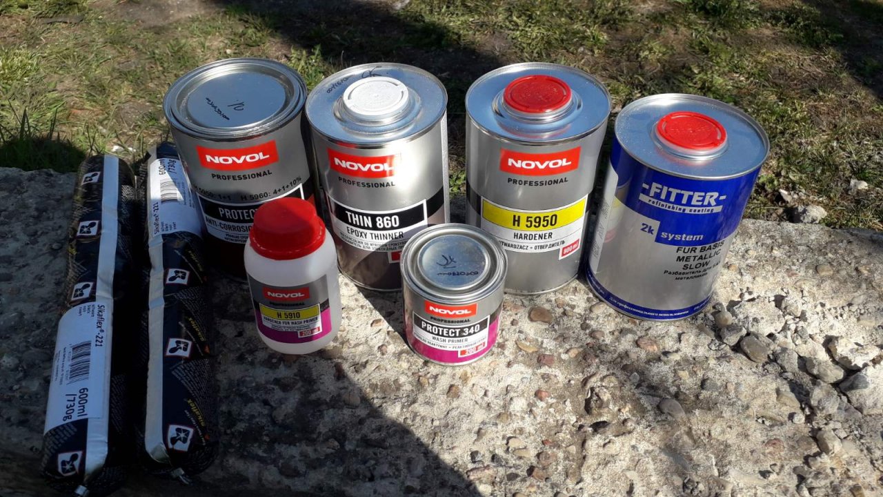

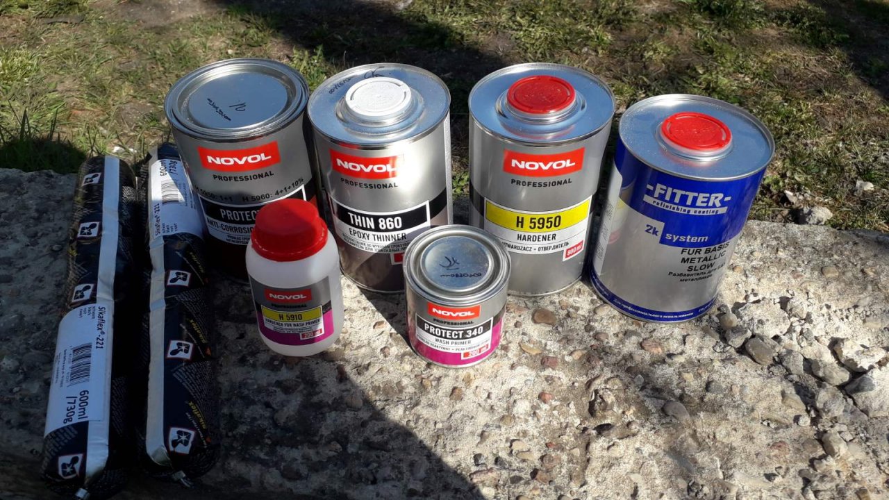

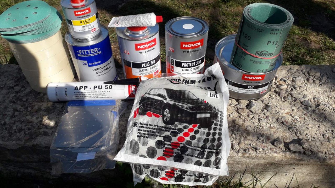

Закупился для прога,(275€)как приеду на арест 14 дней :D есть чем занятся,успеть бы все до 18мая, и на воду
8 561
4 920

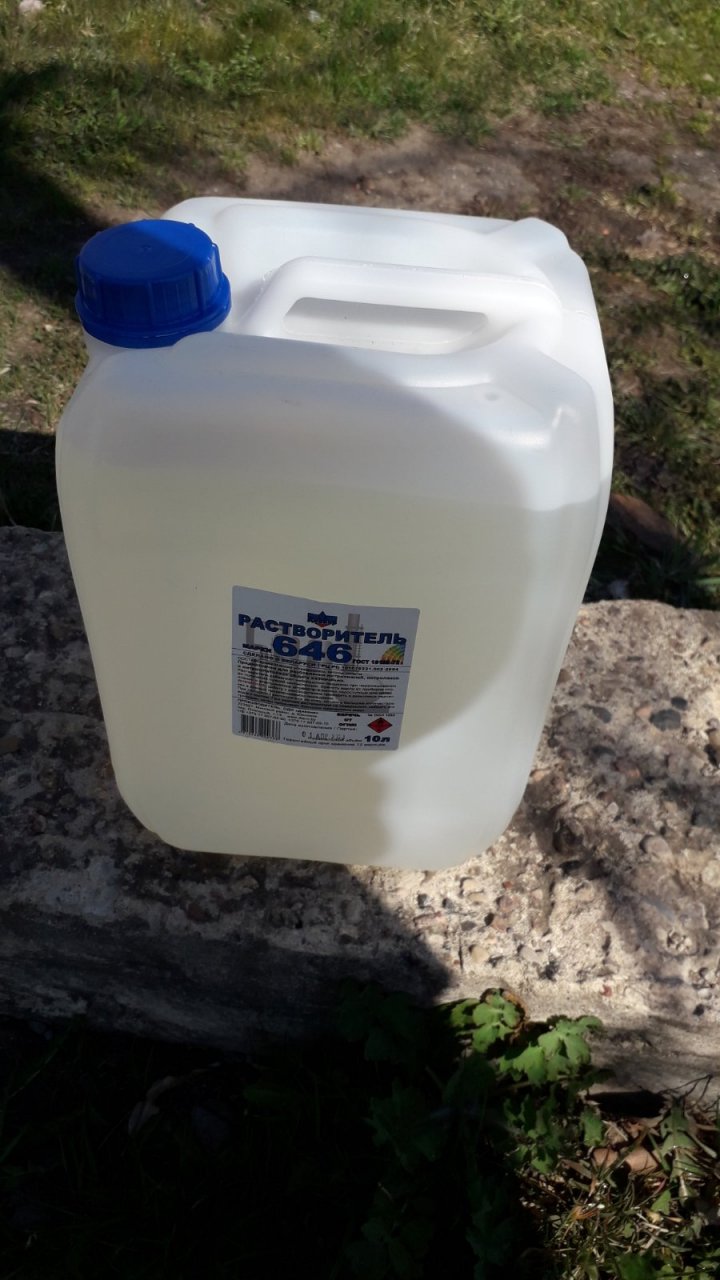

А почему 646? У раптора вроде акриловая основа. Тогда 650 или р12 вроде?
21 449
4 320
Ратомка Беларусь
Кефаль(была) плоскадонка дерево (была)калибри330 (была)прогресс2м(был)Афалина 460
ветер8,12(умер на троллинге) стрела( была переделана первая на гибрид)ветерок гибрид, вихрь25 хонда40а(была)Mariner60 bigfoot
646 Борис это мыть пистолеты, и протирать шпателя, мыть алюминий , не более того , для всего куплен разбовитель, присмотрись, а раптор вобще небуду разбовлять

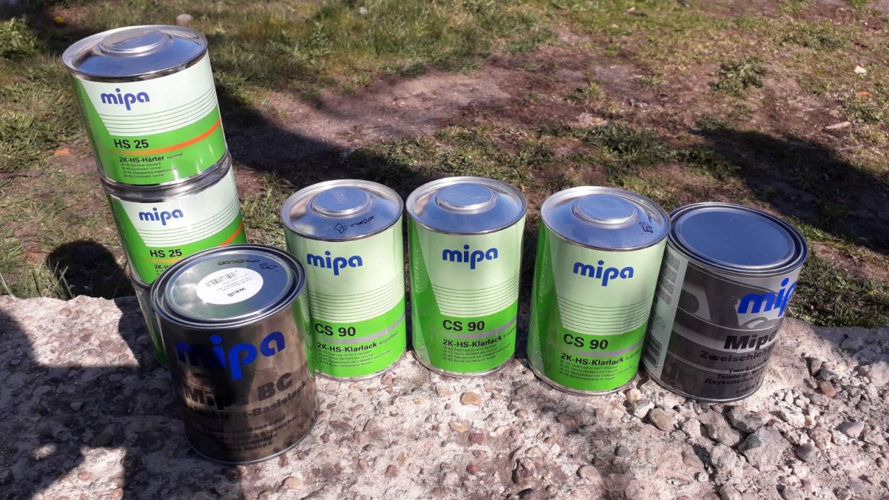

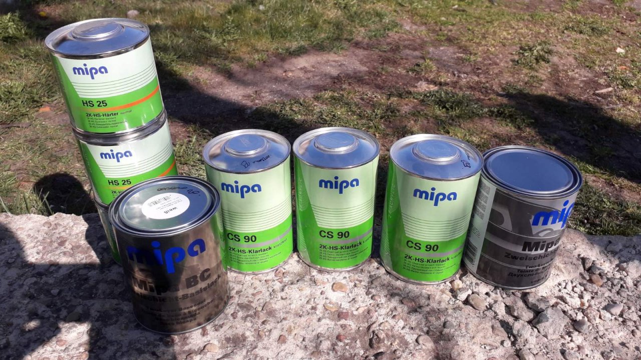

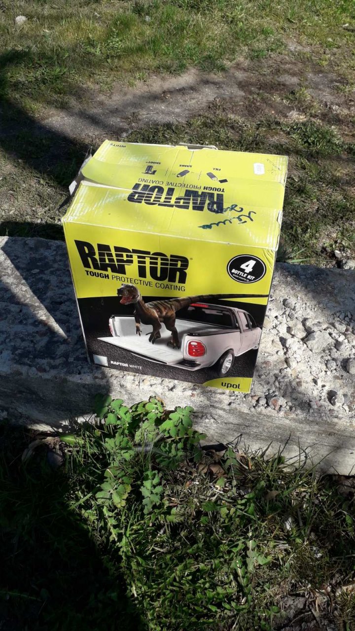

И еще вопрос-если купил Раптор,то для чего купил и лак?
Раптором только днище, надеюсь хватит , я работал с раптором очень давно очень хорошо знаю его, и пистолет я изменил дюзу на меньший диаметр , вобще была мысль по верх раптора беззарновым металиком а по верх лаком, чтоб глянец зделать , посмотрю по месту, на фото литр белой и литр черной беззерновой так у меня литра полтора есче дома есть, вот шпакли мало , это точно, должны были две банки ,а положили два сикофлекса

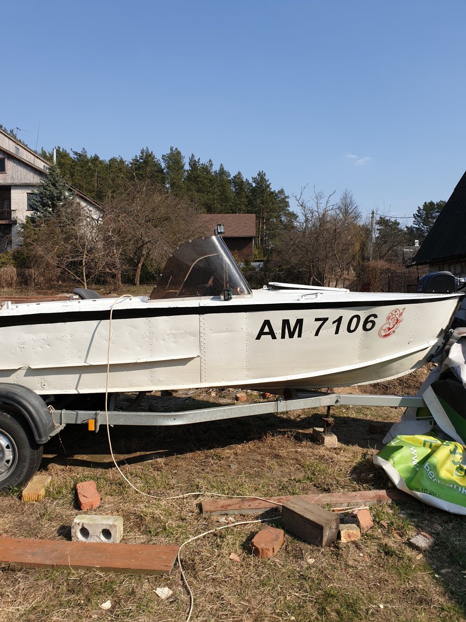

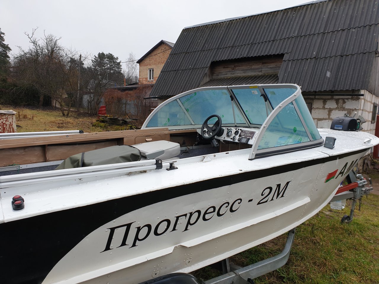

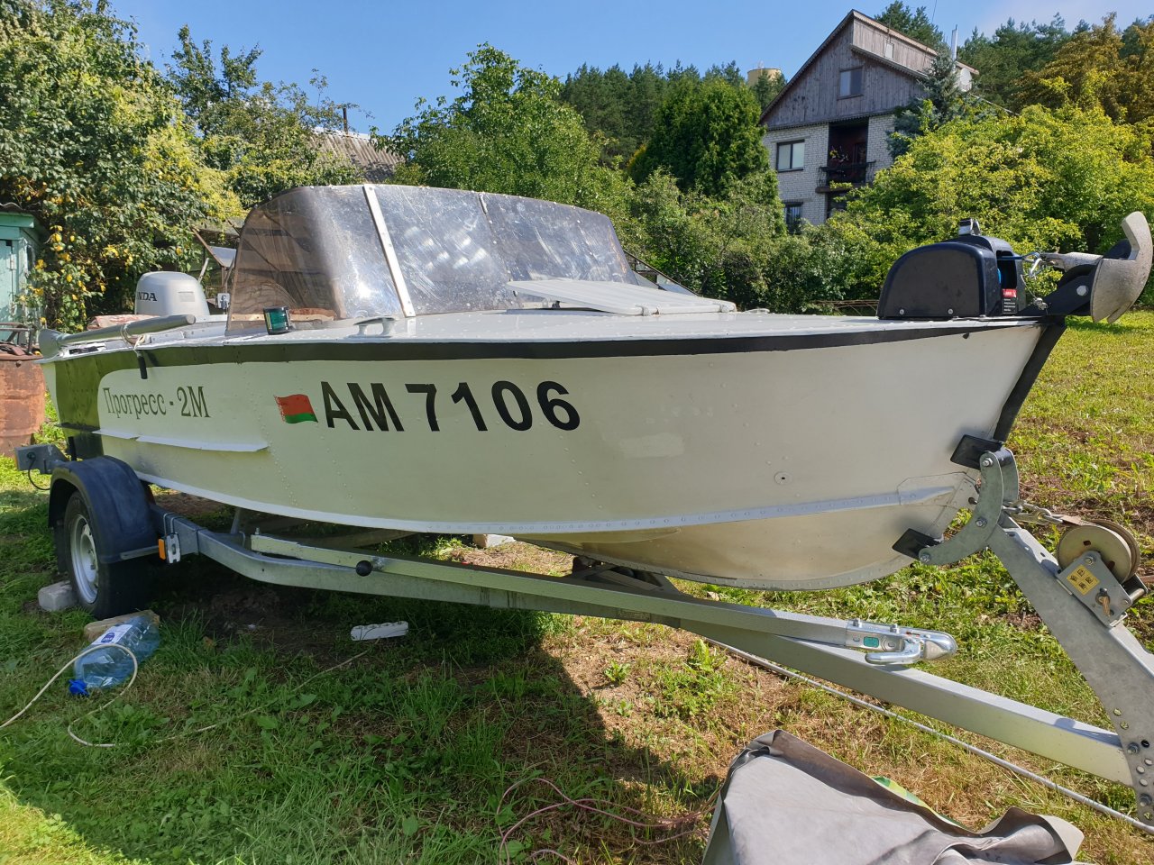

На фото видна разница где лак где нет три или четыри года прошло,
