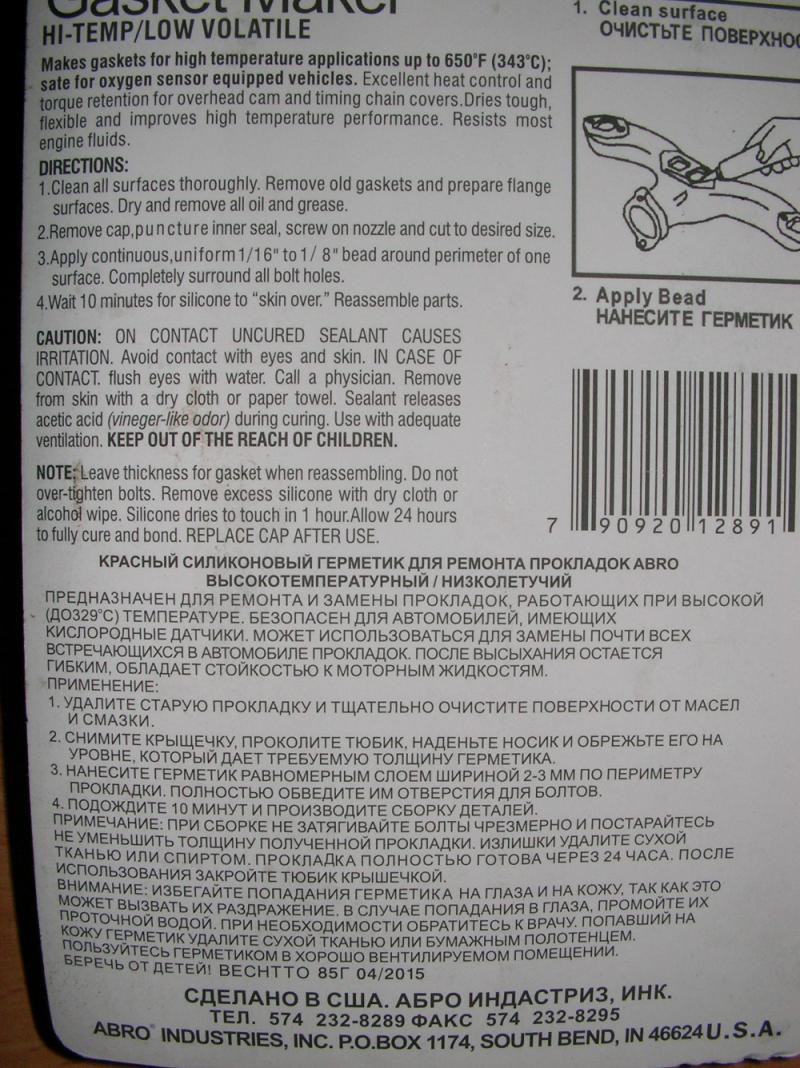

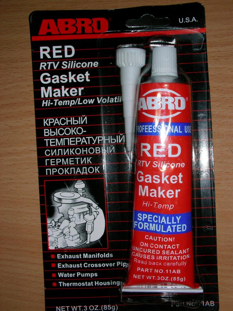

а интересно такой герметик как?можно?
между поддоном и картером зафиксировать вместо паронита
самое интересное цена 65 рубиев :eek:

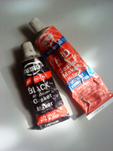

Игорь привет. Я АБРОвским пользуюсь в авто много лет и "черным" и "красным".
Вместо прокладки не использовал(хотя на глушителе 2х цил. микроавтобуса Хонда без прокладки соединял на "красный" выхлопной коллектор и приёмную трубу - :good: ) обычно использовал протёртую бензином старую прокладку... тонким слоем промазывал обезжиренный(без фанатизма) картер, клеил прокладку и накрывал промазанным поддоном, так-же прокладку на клапанной крышке ... работает "на ура" :D
А, забыл... корпус Волжского термостата "сажал" без прокладки :yes: .. держит!

На этот герметик, АБРО-красный, уже лет 15 собираю любые механизмы от авто до лод. хозяйства. Нареканий пока не было. Кстати по цене, у нас, разница кр. и чер. несущественная, поэтому использую только красный.

... А я на "серый " АБРО 999 перешёл -- мне цвет и консистенция больше нравится :crazy: :hahaha: :good: и ешшо Мотогерметик Перматекс по бензину работает ----Бомба!!

А я использую чёрный только если нет температуры и умЕстнее смотрится :D

Герметик Рermatex черный часто встречаеться в мануалах по лодочным моторам и снегоходам!А завод производитель на плохой герметик не садит!уже 3 год все собираю только на него!качество отменное!
